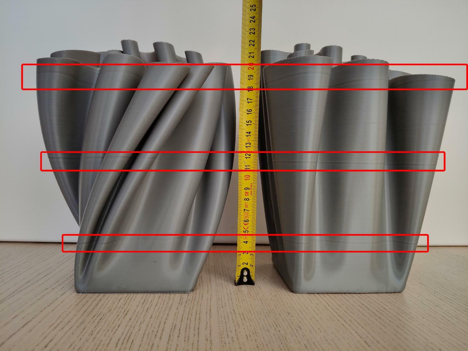

  5. Sperando possa servire a qualcuno vi aggiorno, in sostanza queste striature regolari coincidevano esattamente con 1 giro di ruota dei carrelli, ho ripulito accuratamente da polvere, verificato usura (stampante che ha lavorato poco, seminuova), regolato i serraggi in quanto una ruota dell'asse X non era perfettamente aderente, serrato e verificato il telaio, verificato deformazione o altri problemi della vite trapezia che sembra apparentemente perfetta, ingrassata, etc. Da una prima stampa sembra problema risolto, probabilmente era un granello di sporco che faceva saltare il carrello. Tra poco dovrò stampare delle sagome di volti umani a tutta altezza possibile ed avrò un riscontro ulteriore. Grazie infinite del vostro supporto!

  7. Buongiorno ragazzi, Creality Ender 3 V2 Neo, ho stampato due vasi in PLA alti 25 cm, altezza layer 0.28 per ridurre i tempi, spessore della parete 1 mm, la qualità in generale è quella che mi aspettavo ma riscontro delle striature a intervalli regolari su entrambi, come si può notare dall'immagine. All'inizio pensavo ad una irregolarità dello spessore del filamento, ma data l'esatta regolarità delle striature su entrambe le stampe lo escluderei. Qualche problema di tipo meccanico? Un errore nella generazione del Gcode? Utilizzo lo slicer fornito da Creality Avete qualche esperienza similare? Vi ringrazio!
