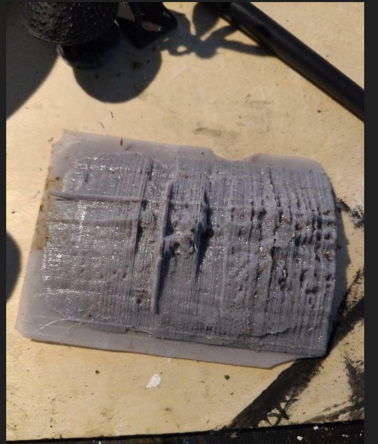

  1. Ciao, si in realtà anche io ho sempre fatto questi passaggi, tranne dal punto 10 al 13 e metto un solo foglio anzichè 2, non ho mai avuto questo tipo di problema. Ultimamente ho provato a cambiare il fep ed ha ripreso a stampare ma oggi stesso mi ha rifatto lo stesso lavoro. La cosa è strana perchè da quando l'ho cambiato mi ha fatto 4\5 stampe, ed è poco considerando che un fep mi dura anche 2\3 mesi( lo lavo e lo pulisco sempre prima di stampare e dopo stampato e stampo parecchio, anche 4 o 5 volte a settimana). Quando capita questo errore me ne acorgo perchè non sento quel leggero rumore del fep che si appiccica leggermente al piatto quando questo sale durante la stampa. Proverò ad aggiungere quei passaggi che di solito non faccio, magari mi risolvono il problema
  2. Buongiorno a tutti, forse qualcuno di voi può risolvere questo mio problema che da qualche settimana sto cercando di capire, senza successo, di sistemare. Quando mando in stampa il mio file mi capita una cosa strana, che non ho mai incontrato, in pratica sembra come se il piatto della stampante, non aderisca bene alla superfice del FEP, e francamente non capisco per quale motivo visto che calibrando il piatto, quando estraggo il foglio questo fa resistenza ( non da strapparsi per intenderci). Fallita la stampa sembra che con la seconda vada a buon fine, ma da ieri questo non accade più. Da cosa può dipendere? Bisogna cambiare il FEP o sbaglio calibrazione del piatto? Non so neanche se resettando l'asse sia la soluzione visto che ho tentato pure quello. Questo è quello che mi esce😩 Grazie in anticipo.
