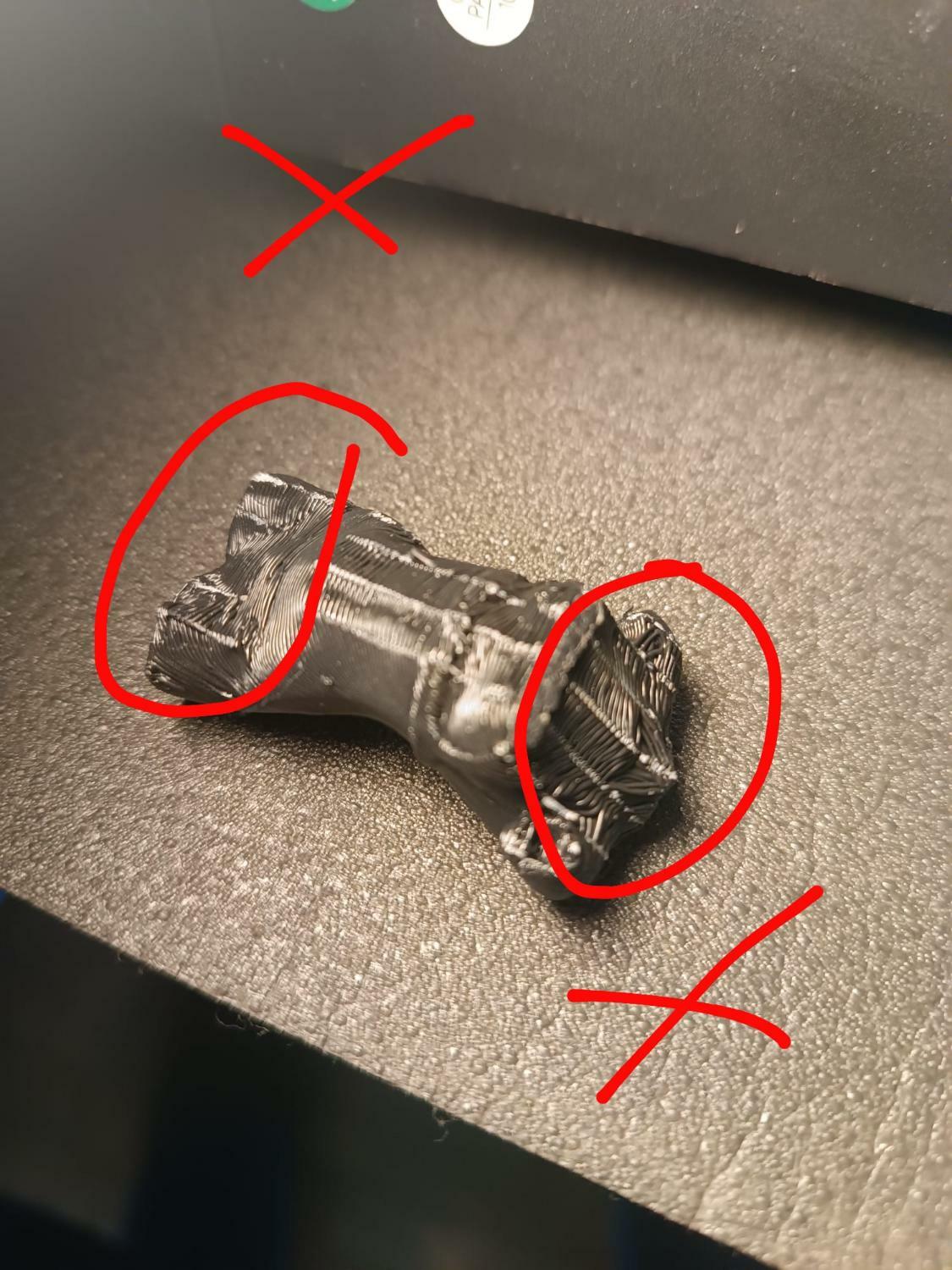

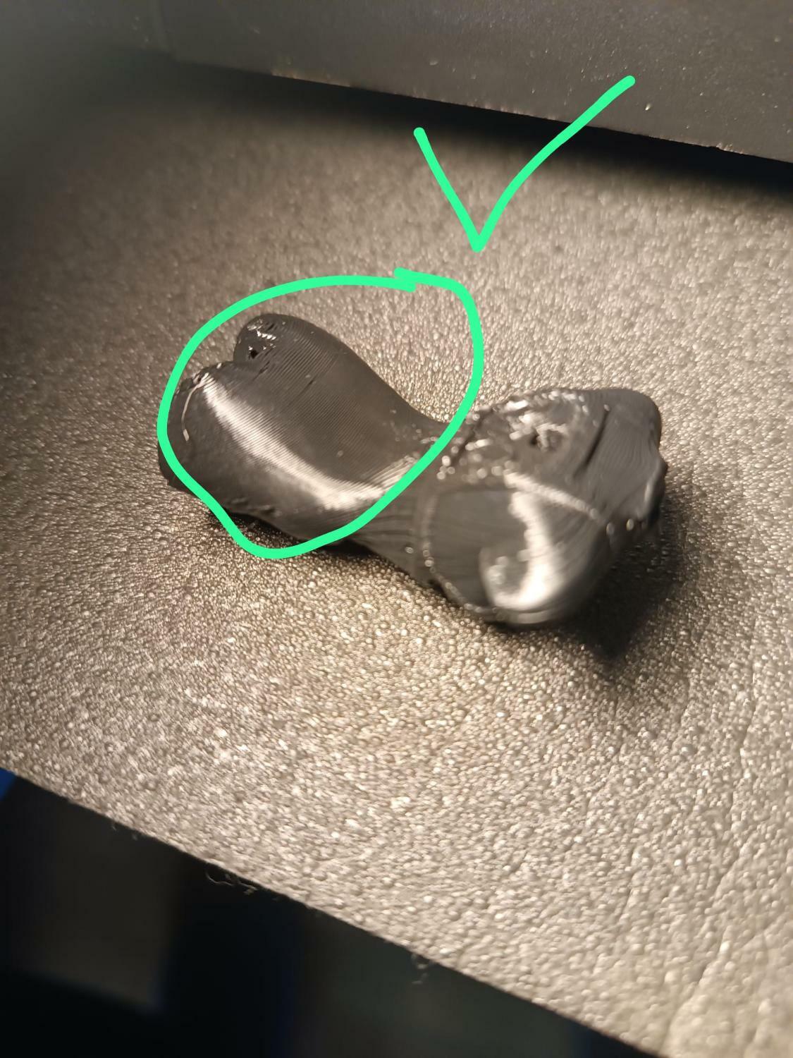

  1. scusate ma perche mi è successa questa cosa? stessa stampa, stesso oggetto, un lato perfetto e liscio l'altro si vedono i layer stampante cobra 2 anycubic materiale utilizzato PLA

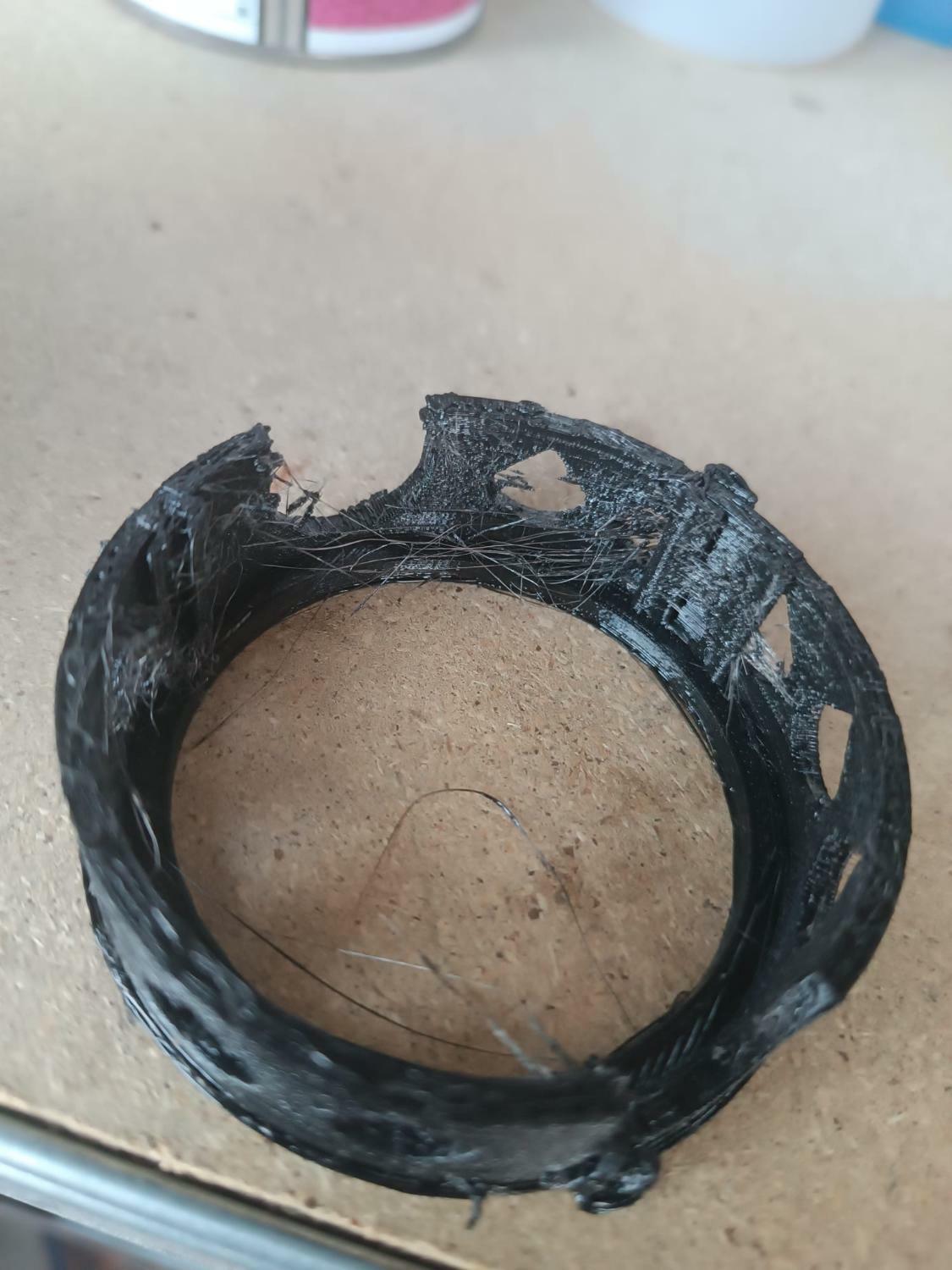

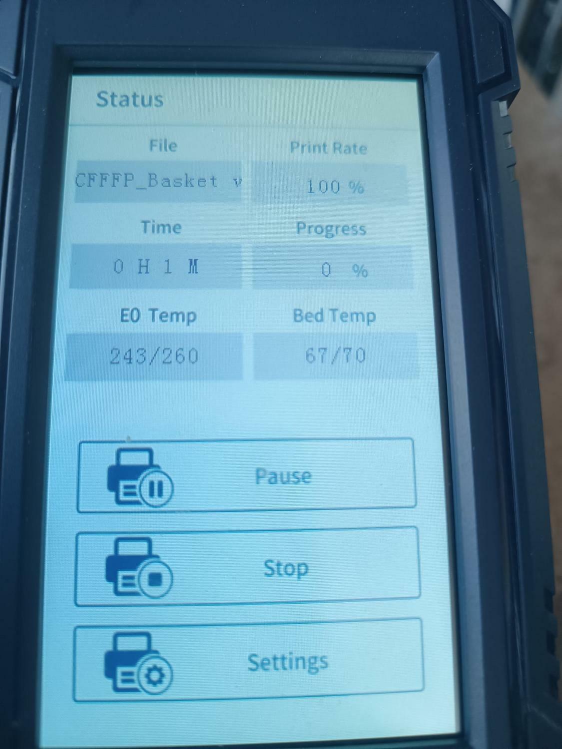

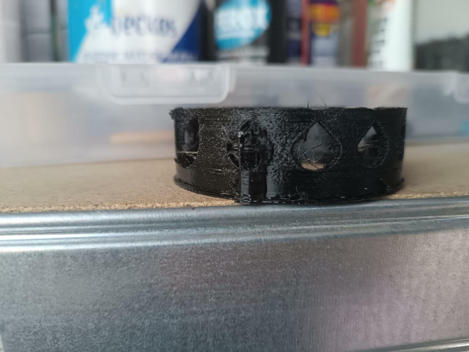

  2. buonasera a tuttiho comprato delle bobine della Sunlu Petg ma sto diventando matto nello stampaggio perche mi sta creando veramente un sacco di problemiho una kobra 2 con ugello in ottone da 0.4e come slicer uso "Cura"impostazioni di settaggio base le potete vedere nella fotoper il resto non ho dei settaggi specifici perche ho letto molti pareri discordanti e li ho provati tutti nelle varie combinazioni i pareri riguardavano-l'ugello (dicono di doverlo avere almeno di 0.6 meglio se zero 😎-la temperatura del letto (chi dice 80 chi dice 0 ma con lacca )- sul flusso (chi lasciarlo a 100 e chi a 120)- chi la ventilazione chi a 100 e chi di non accenderla proprio......l'ho provato spenta e ha smesso di uscire il filamento dall ugello)quindi visto che sono due giorni che provo e riprovo e sto rischiando di diventare matto chiedo a voi che sicuramente avete molta piu esperienza di megrazie
  3. Alla fine della giostra NicoNico mi ha dato la giusta imbeccata, sono andato sul sito ufficiale della Any (quello americano non quello italiano) e li ho trovato sia il firmware aggiornato sia le impostazioni fatte ad hoc per la kobra 2 da inserire dentro il profilo di Cura. Morale della favola ho risolto il problema mi stampa a 150mms e non fa una piega, ne una sbavatura, insomma perfetta. Grazie a tutti per il tempo che mi avete dedicato. si puo' chiudere questo thread
