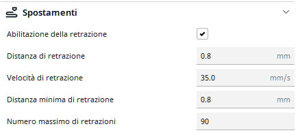

  1. Ho provato con le tue impostazioni di ritrazione ma non è andata bene provo un altro programma, speriamo sia quello

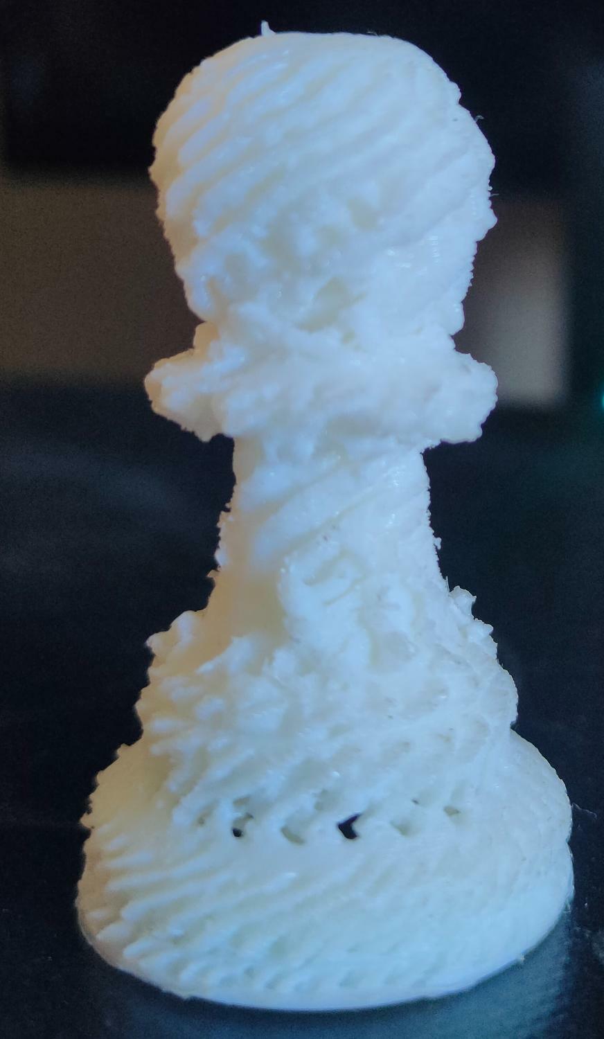

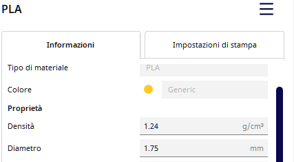

  2. é impostato a 1.75, per la retrazione avevo questi valori, la stampante prima dell 'aggiornamento di cura andava alla grande, ho usato solo PLA generico bianco, Stampante Greetech A10 tipo questo pedone di ieri, non è proprio esatto

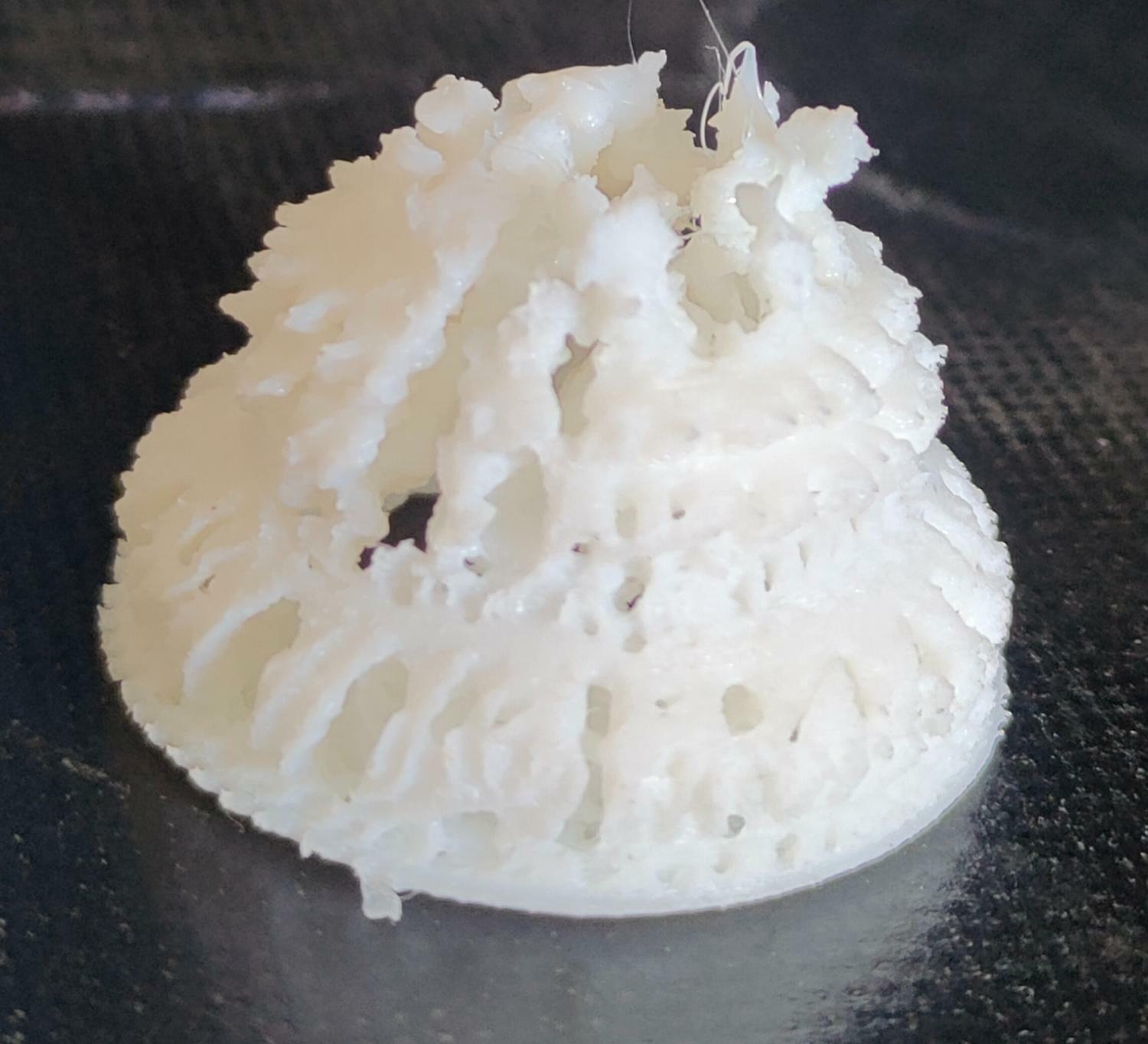

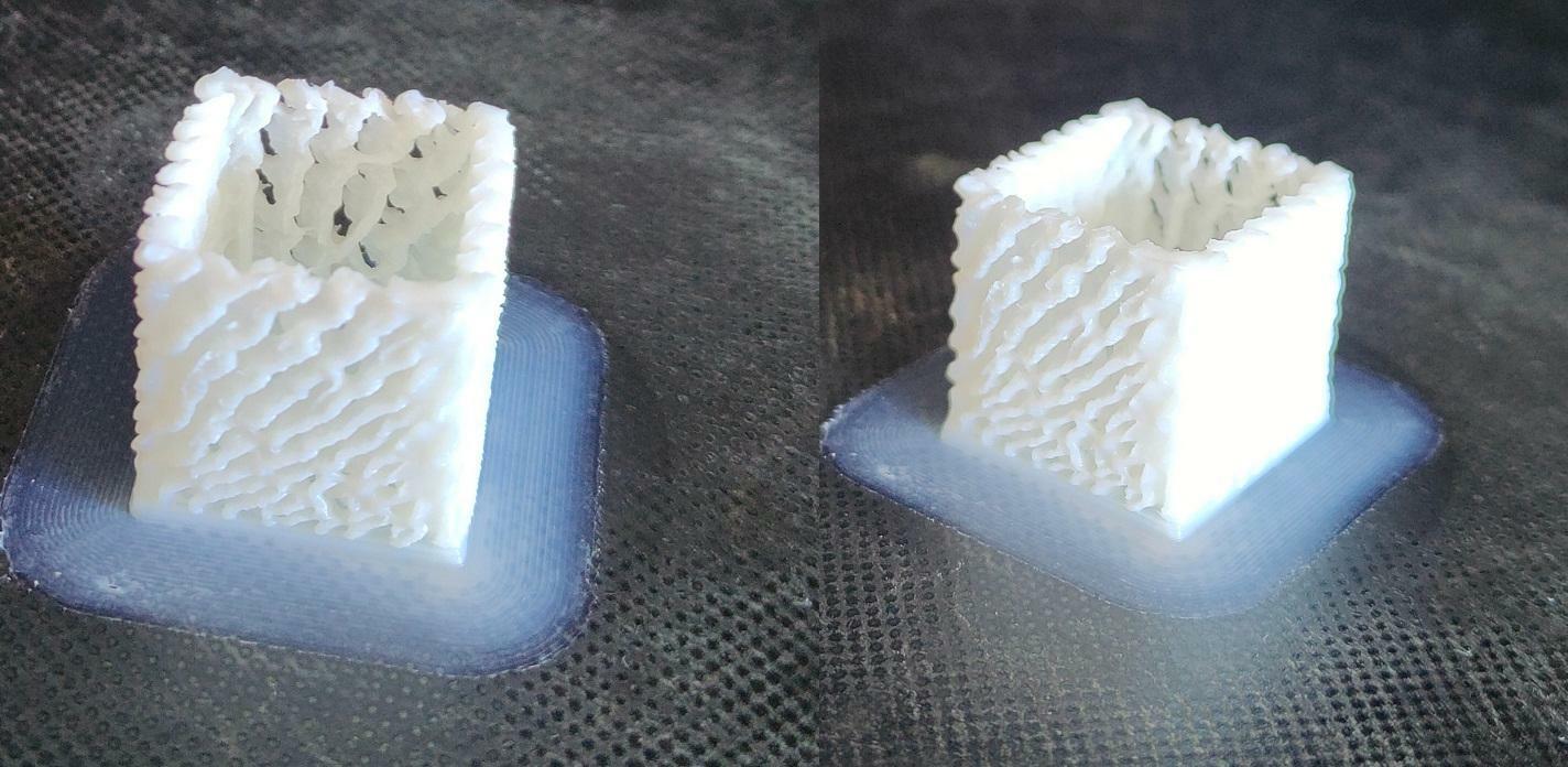

  3. Questo è il risultato della prova
  4. scusate ma non mi riusciva mettere la foto provo a farlo

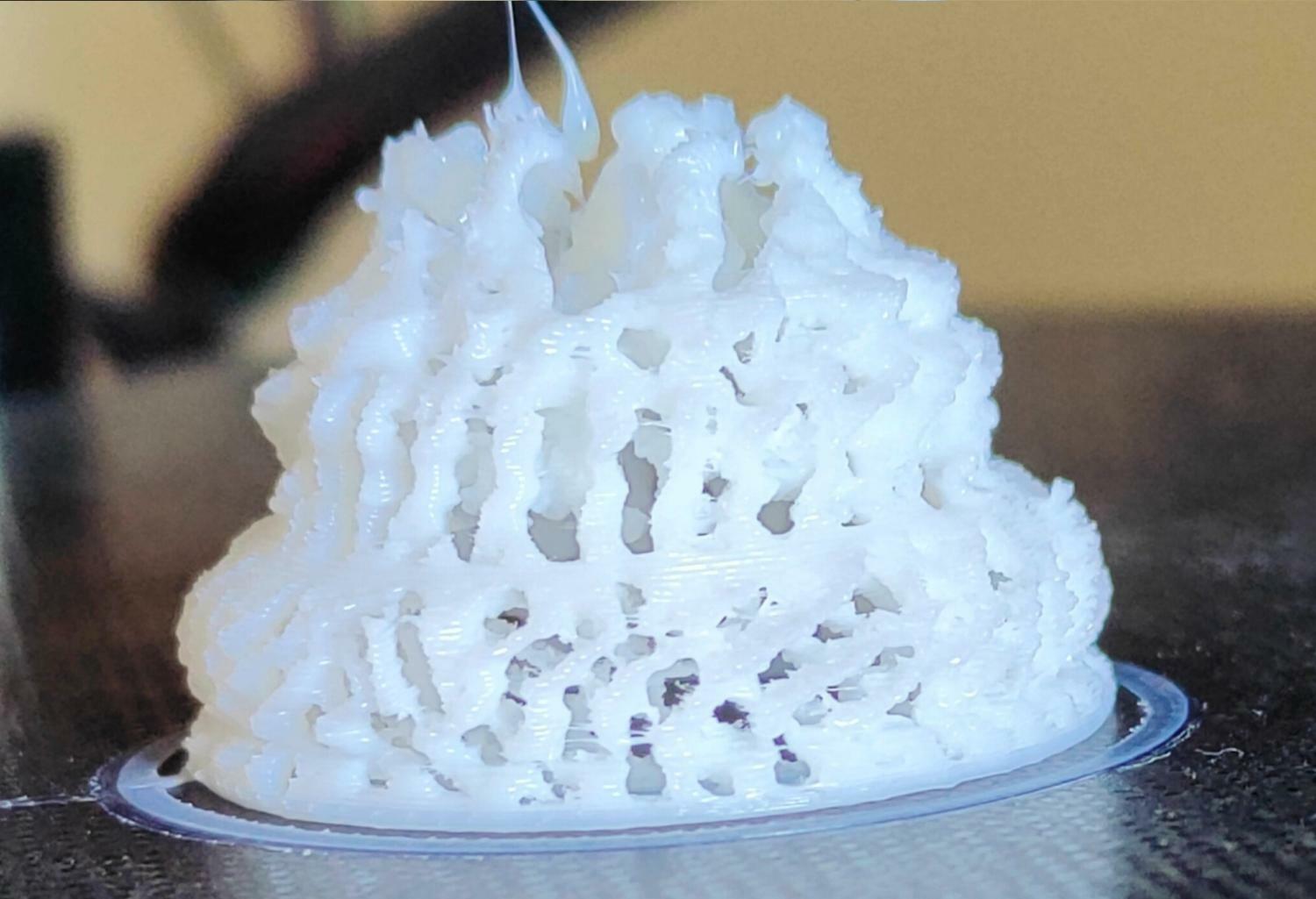

  5. Ho un problema con la stampa, inizialmente, per i primi 5-6 mm va alla grande, precisa ed uniforme però successivamente lascia dei buchi , ho provato ad aumentare la temperatura, diminuire la velocità, pulire l ugello, cambiato filo, ma nulla, in tutti i casi, solito problema. Può dipendere da un aggiornamento visto che usa marlin 1.1.8 oppure devo intervenire su altro?
