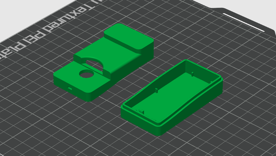

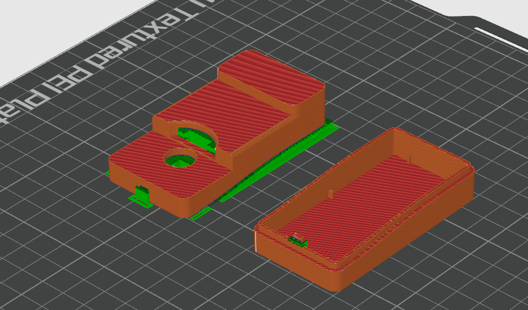

  1. Salve. Ho da poco acquistato una Bambulab A1 con AMS. Ho, inoltre, PLA basic e PLA Matte acquistati sul sito Bambulab Dovrei stampare un case come questo - diviso in due parti top e bottom che si incastrano l'una sull'altra - e sembra obbligatorio usare i supporti (normali, ad albero o ibridi ma, comunque, dei supporti). Quello che non mi è chiaro è: 1) posso usare lo stesso materiale usato per il case (es. PLA Matte) o devo usare un diverso materiale? 2) se devo usare un materiale diverso, quale? Ad esempio quello sul sito bambulab : Support for PLA/PETG | Bambu Lab EU ? In quest'ultimo caso ho notato che mezzo kg costa nettamente più di 1 kg del PLA basic o Matte. Sono piuttosto confuso. Qualche suggerimento ? Grazie anticipate

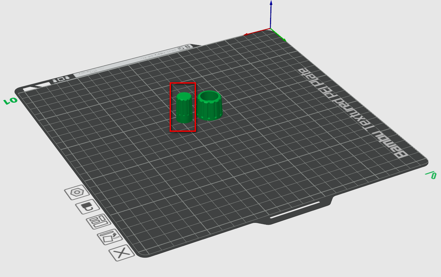

    Imprecisioni di stampa
    Ciao a tutti. Ho appena iniziato a stampare con la mia Bambulab A1. Ho usato PLA Matte originale Bambulab. Volevo stampare questa manopola con dentro una mezza-luna incassata: Tuttavia ho ottenuto questo: Molto impreciso. Esternamente va benissimo, qualità più che soddisfacente. Sul piatto era messa così (insieme alla seconda manopola) La domanda è, sbaglio qualcosa io o è una imprecisione fisiologica? Grazie anticipate.
