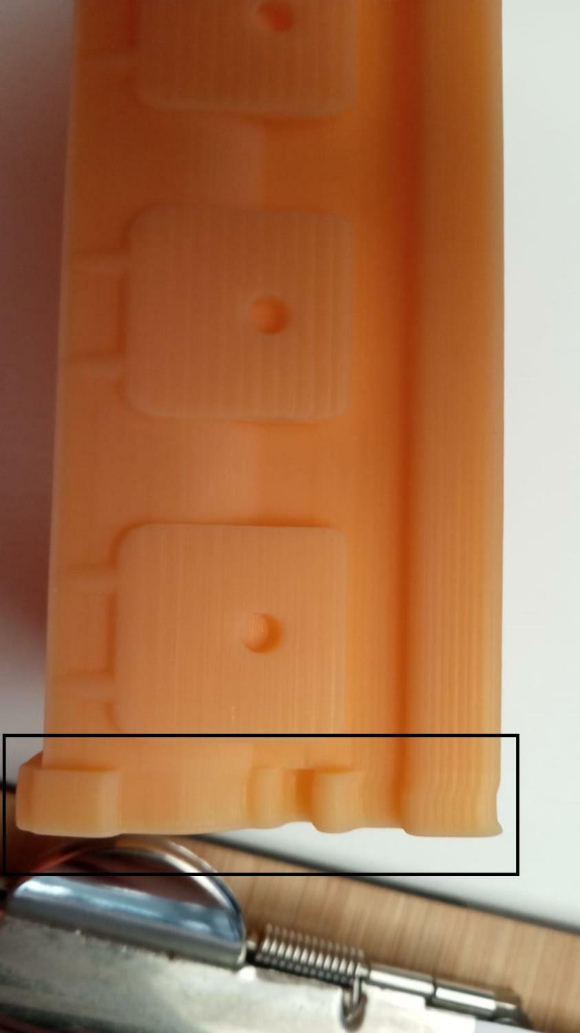

  • Conversation Starter

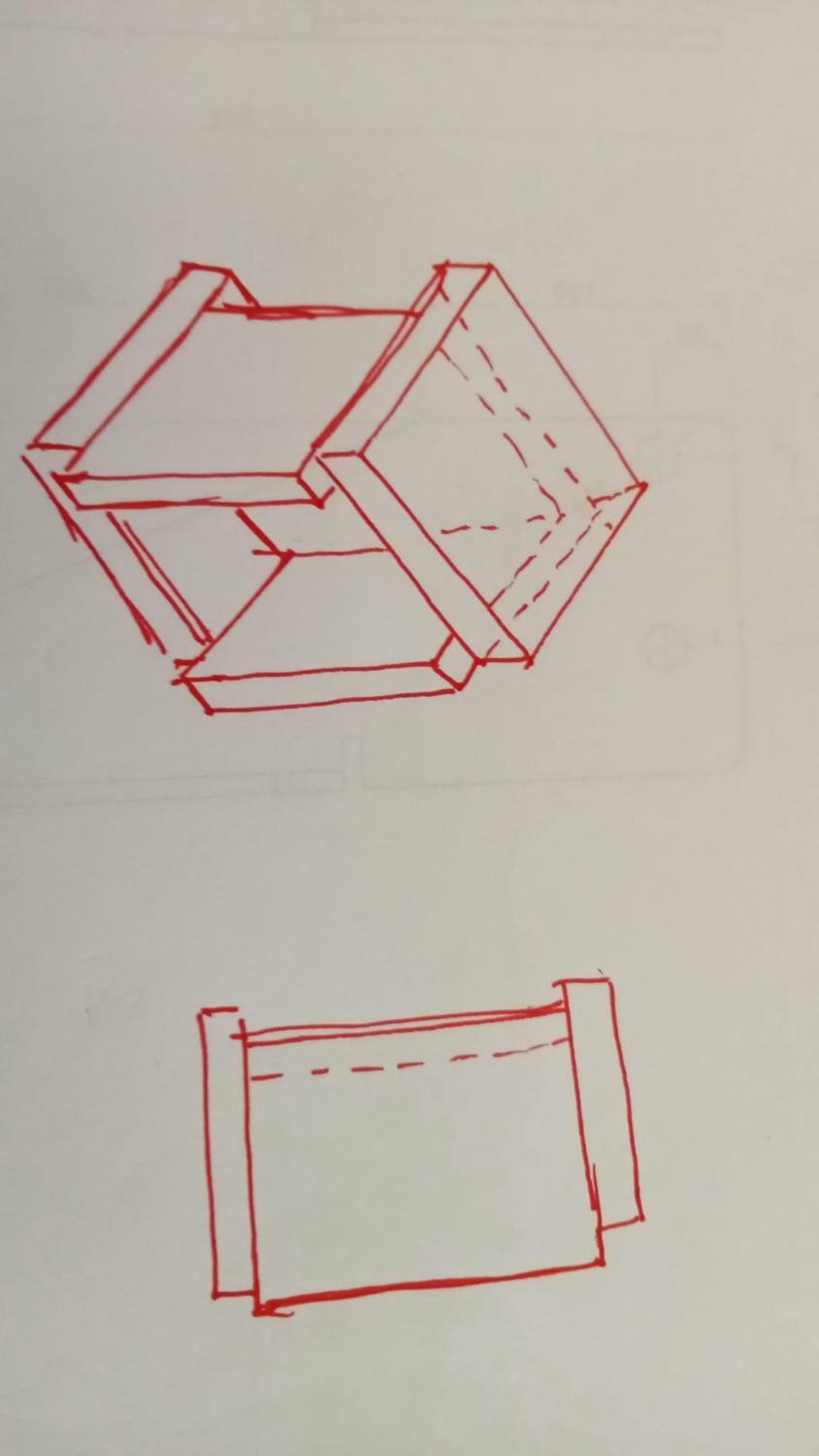

  1. ok, chiaro. se interponessi i supporti tra piatto e primo layer, avrei però il primo layer "ondulato" dovuto all'effetto ventosa giusto? ok per la superficie verde. se partissi da un volume pieno, un parallelepipedo per intenderci, per poi creare uno svuotamento (con una struttura di supporto) con lo slicer potrei evitare i problemi ? ovviamente farei i fori di scarico mi sono accorto ora che un angolo del foglio magnetico si è staccato dal piatto per cui il pezzo quando si appoggia al fep è orizzontale, quando si alza si storta..... DP

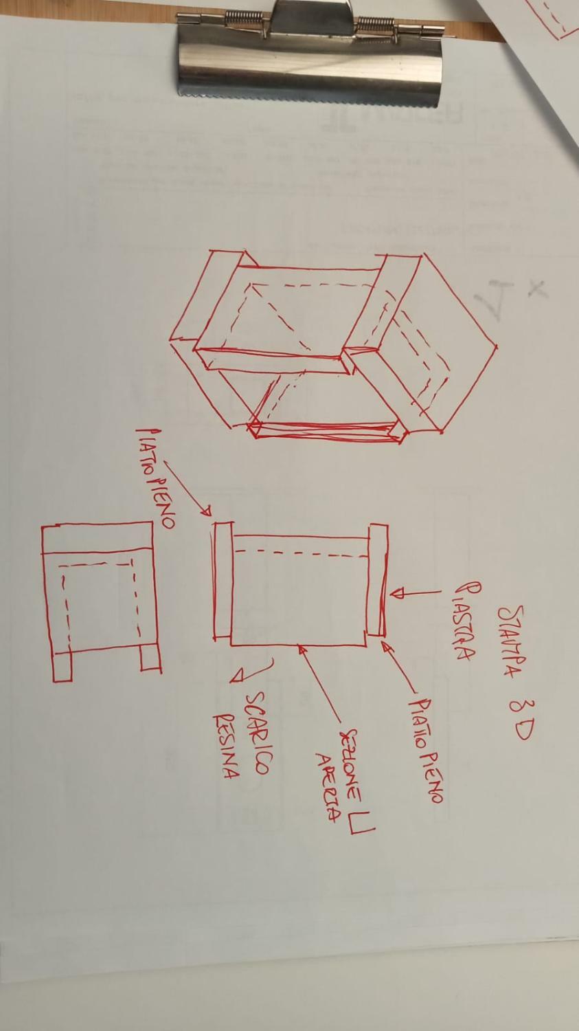

  2. la U è orizzontale e scarica bene la resina. vedi i due schizzi qui sotto. progetto e realizzato

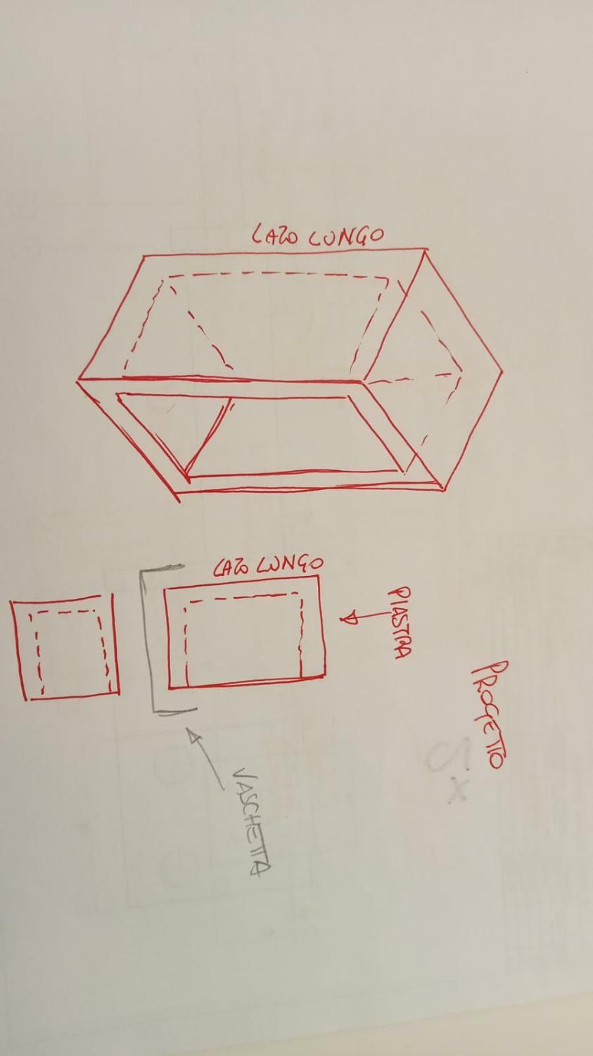

  3. la sezione è cava ma aperta (vedi schizzo) quindi puo scaricare il residuo

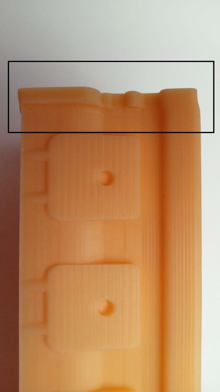

  4. mi viene da pensare questo: il primo e l'ultimo spessore (3mm ciascuno) sono pieni, le sezioni (polimerizzazioni) intermedie sono cave, ha forma a U. può essere che il cambio di sezione, da piena a cava, possa causare quello shift ? mi viene in mente ciò perchè effettivamente le sezioni piene in estremità sono allineate tra loro. lo shift si genera sulla sezione cava ed diretta verso la base "chiusa" della U
  5. si sente il pezzo che si stacca dal fep, non sempre e non solo all'inizio, anche nelle polimerizzazioni intermedie
