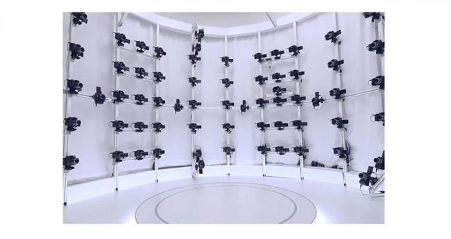

@Anycubic esistono sistemi professionali e altamente automatizzati che permettono di ottenere risultati molto validi. Viste le dimensioni di cui parli, mi sentirei di consigliarti un sistema a "camera chiusa" come quelli utilizzati da famose catene americane. Questi consistono in piccole aree allestite su circa 5-10 mq, chiuse ai lati con una struttura leggera composta da pareti bianche e dotate di una ventina di fotocamere reflex che, su input di un'operatore, scattano in simultanea una foto ad altissima risoluzione. Le foto sono immediatamente elaborate da un software che produce il modello 3D digitale e l'operatore può mostrarlo in seduta stante al cliente su schermo. A distanza di qualche giorno è possibile andare a ritiare il modello stampato 3D in gesso, ovviamente a colori e texture abbastanza valide. E' un processo velocissimo e piacevole. Io l'ho fatto a New York, nella sede Doob in zona SOHO.
