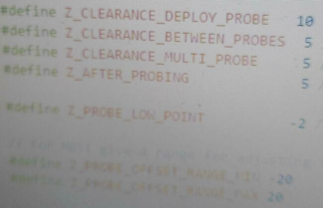

  1. Risolto era Marlin.Z_AFTER_PROBING modificato da 5 a 0

  5. La procedura che fa è questa:Z si alza di 1cm poi xy vanno sui finecorsa Min.Poi si spostano al centro e asse Z scende tasta il piano 2 volte.Fa tutto l'autolivellamento (9 punti),gli assi xy tornano ai finecorsa,ritornano al centro,Z ritorna giù tasta 2 volte si alza di 5mm e si sposta dove comincia la stampa però rimane a 5mm.Spero di essere stato abbastanza chiaro.

  9. Ciao il problema c'è anche quando faccio l'homing dal LCD. penso sia da Marlin

  12. buongiorno il mio problema è quando faccio l' HOMING sullo schermo l'asse Z indica 5mm.Se provo a stampare,stampa al contrario cioè invece di salire scende.Uso Simplify come programma e provando a muovere l'asse Z manualmente è corretto. Nuovo documento di testo.txt
