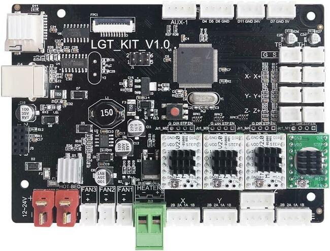

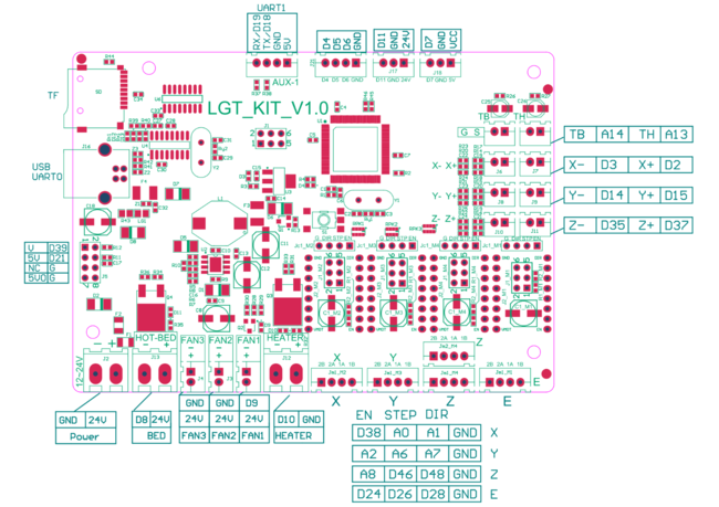

    ESP3D su Longer lk4 pro
    Salve a tutti..Sto cercando di capire su quali pin saldare un esp8266 su una LGT_KIT_V1.0 Ho letto questa guida, ma non ho capito quali pin devo utilizzare. https://esp3d.io/esp3d/v2.x/installation/wiring/index.html Dice: Per schede stampante non elencate qui La stragrande maggioranza delle stampanti dispone di una porta USB che viene convertita in UART prima di passare all'MCU. Molte stampanti dispongono anche di una porta UART aggiuntiva (non utilizzata) che è possibile utilizzare. Quando possibile, utilizzare sempre la porta aggiuntiva per collegare l'ESP alla scheda della stampante. Quando non è disponibile alcuna porta UART aggiuntiva, è possibile utilizzare le linee Tx e Rx tra il convertitore USB/UART e l'MCU, ma si consiglia di tagliare (in modo reversibile) la linea al convertitore USB/UART per evitare conflitti. Se la scheda è basata su ATmega, il modo più semplice per trovare una porta UART utilizzabile per l'ESP è aprire la scheda tecnica ATmega. Non riesco a trovare informazioni su questa scheda, e non capisco quali sono le linee Tx e Rx tra il convertitore USB/UART e l'MCU.
