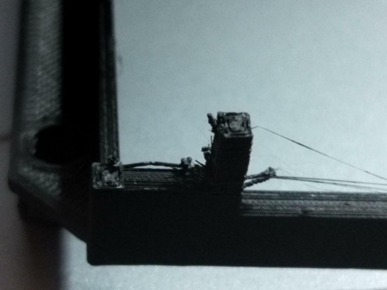

  1. Provato ieri sera e regge un po' di più, ma non abbastanza... mi sa che il filo ormai è andato

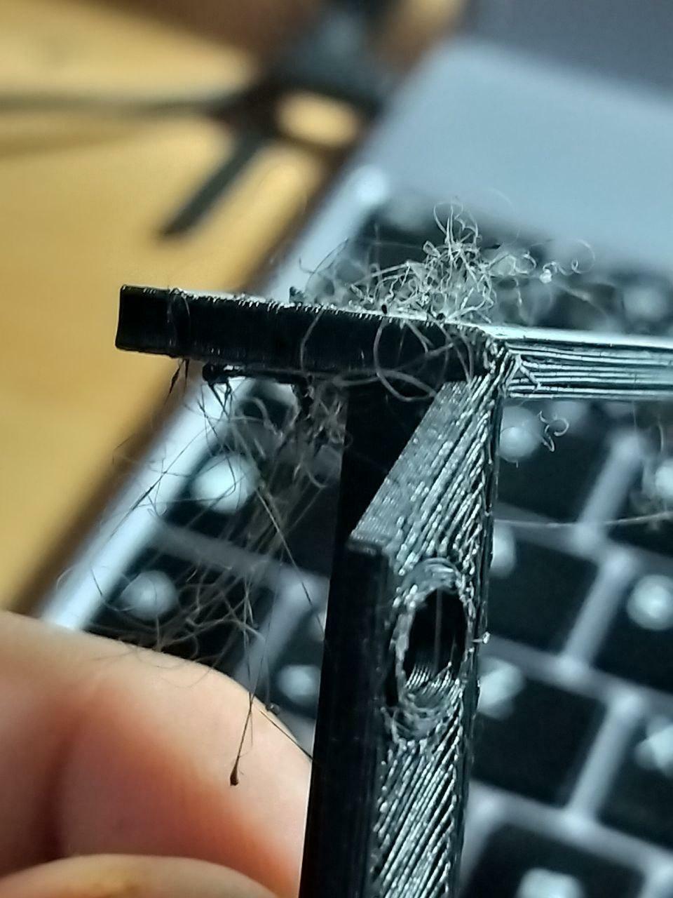

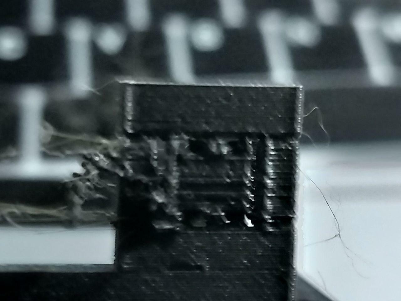

  2. Ho usato dei supporti, infatti le uniche parti che cedono sono i piedini e le parti superiori.. la stampa va ''bene'', il problema è la consistenza della stessa che veramente appena la tocco cede, no so se mi sono riuscito a spiegare..

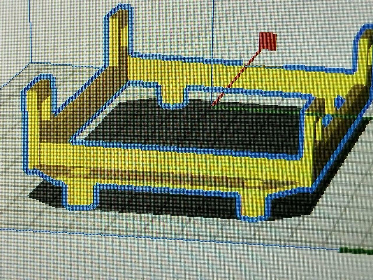

  3. Salve, sto cercando di creare la staffa per una scheda madre, ma si frantuma sempre..all'inizio pensavo che fosse semplicemente scarso lo spessore, quindi l'ho raddoppiato arrivando a 4 mm avendo lo stesso risultato..cercando su questo forum ho visto che l'umidità potrebbe dare problemi di consistenza e che consigliavano di prendere un deumidificatore per pla! Comprato, fatto l'asciugatura e infatti è uscita un sacco d'acqua, ma il problema persiste..il filo è da buttare o sbaglio qualcosa io? ho provato più percentuali di riempimento e di layer, ma nada.. Allego foto del disegno fatto da me e del risultato Qui è il filo che ho usato Questo è il deumidificatore La stampante è una creality ender 2 pro e ho impostato 200gradi di estrusore e 70 di piatto
