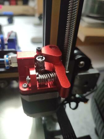

  6. non si vede perché ho un essiccatore messo di lato... 😁 grazie comunque per queste info. ah... ma se uso un frenafiletti, se in un futuro voglio sostituire la ruota, è facile da rimuovere la vite senza testa?
  7. lo avvito nella parte piatta del motore... il problema e che si svita sola 😅
  8. scusate.. ho una ender 3 pro. In foto l'estrusore in questione...
  9. Ho da poco comprato un estrusore a doppia ruota. Purtroppo ho un problema con la ruota che si aggancia al motore... sembra che la vite, una volta avvitata, non rimanga bloccata al perno del motore e, durante l'uso, si allenti facendo cadere la ruota in giù quando effettuo il cambio del filo. Come posso risolvere? è un difetto di fabbrica?

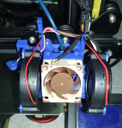

  10. ieri sera, dopo vari "taglia e cuci" dei fili.... ecco il nuovo pezzo installato ora si che si stampa in silent! 😁

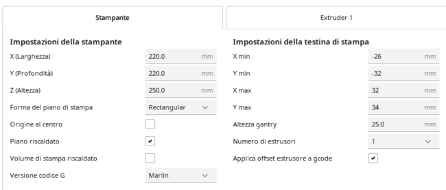

  11. Ho provato e purtroppo avrò il firmware limitato a 220x220. Per il momento non ho tutta questa voglia di addentrarmi nel bin del firmware... ridurrò di un po' la dimensione della stampa. Grazie mille dnasini per avermi aiutato. 🔝
  12. Mi sapresti dire quale di questi valori è da modificare?

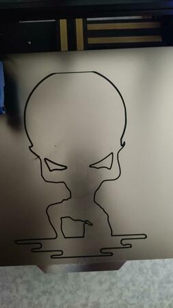

  13. Buongiorno! stamattina ho avuto la brillante idea di stampare un logo di dimensione quasi quanto il letto di stampa. Purtroppo ho riscontrato un problema mai visto e non sono riuscito a trovare una soluzione nel web. Qualcuno sa come posso risolvere? Uso ultimaker cura ed ho una ender 3 pro.
