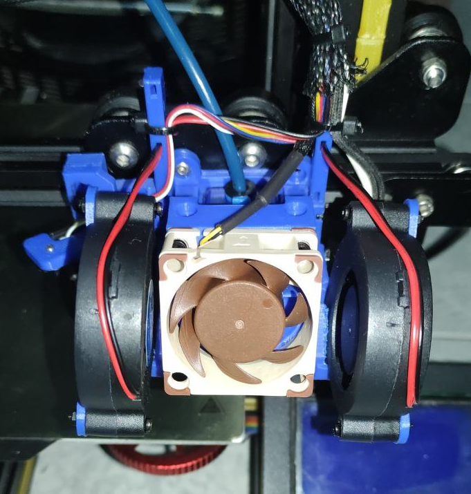

  10. ieri sera, dopo vari "taglia e cuci" dei fili.... ecco il nuovo pezzo installato ora si che si stampa in silent! 😁

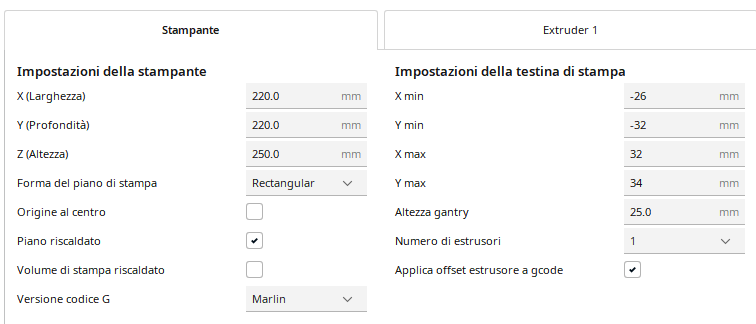

  11. Ho provato e purtroppo avrò il firmware limitato a 220x220. Per il momento non ho tutta questa voglia di addentrarmi nel bin del firmware... ridurrò di un po' la dimensione della stampa. Grazie mille dnasini per avermi aiutato. 🔝
  12. Mi sapresti dire quale di questi valori è da modificare?

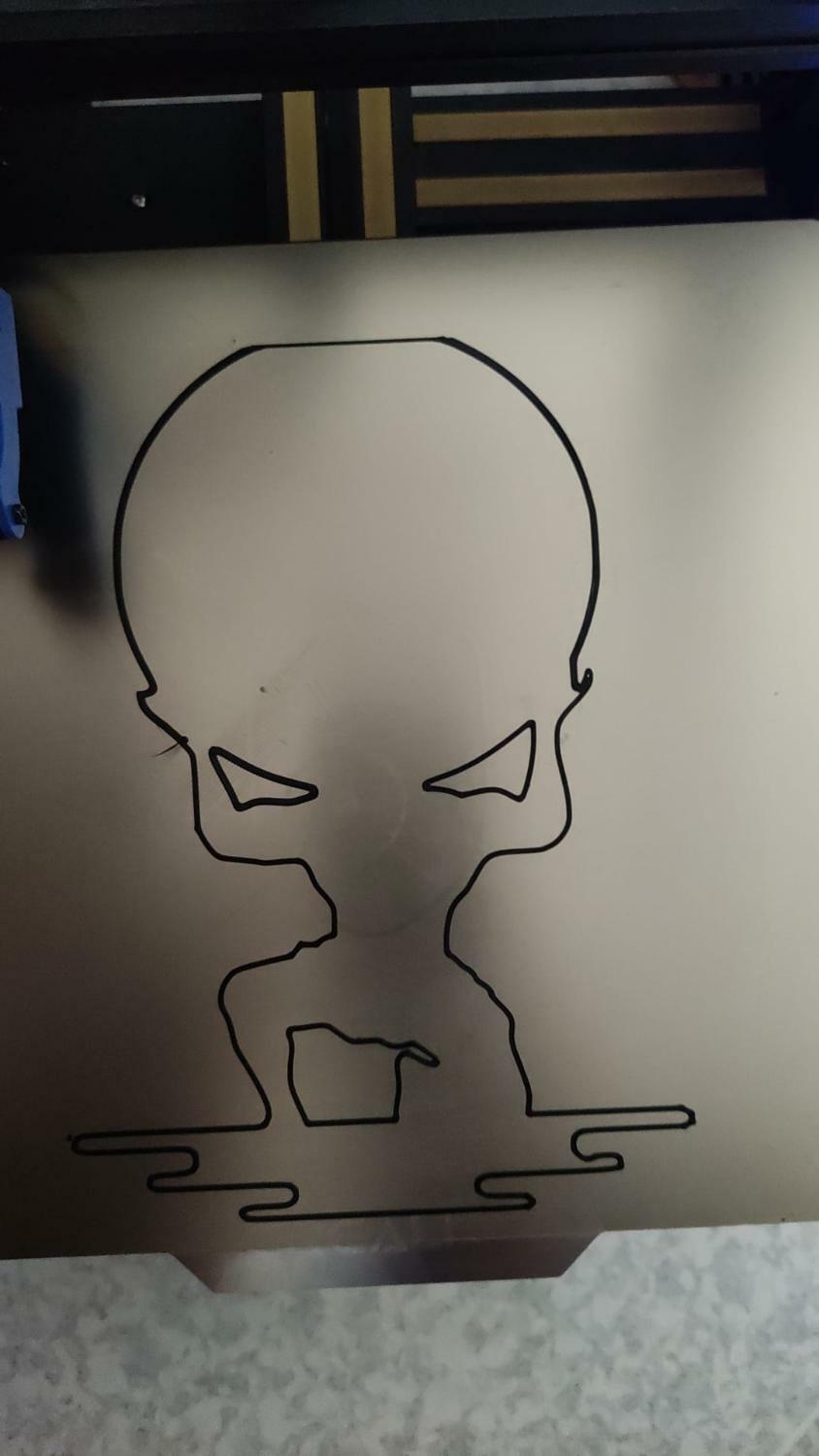

  13. Buongiorno! stamattina ho avuto la brillante idea di stampare un logo di dimensione quasi quanto il letto di stampa. Purtroppo ho riscontrato un problema mai visto e non sono riuscito a trovare una soluzione nel web. Qualcuno sa come posso risolvere? Uso ultimaker cura ed ho una ender 3 pro.
