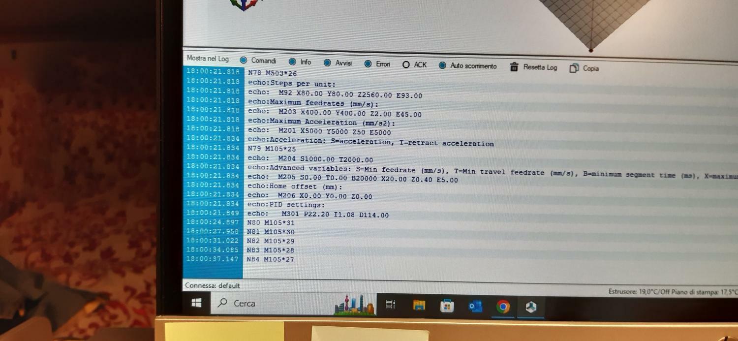

  1. Grazie per la risposta, Con il comando M503 risponde in questo modo (ti ho allegato una foto dei log) Purtroppo non so come individuare gli eventuali cambiamenti e modificarli...scusami ma non sono proprio un esperto:(

    Movimento asse Z
    Buongiorno, Ho una Geeetech I3 proB, normalmente uso Repetiier-Host e com Slicer uso CuraEngine. Dopo aver tentato di usare Prusa (da Repetier), adesso i movimenti sull'asse Z (solo su questo) sono decuplicati, se invio un comando sull'asse Z in salita di 1 mm sale di 10 e così via e questo sia da display di macchina che da Controllo manuale di Repetier! Grazie per l'aiuto Alberto
