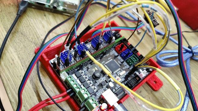

  1. Ciao a tutti, dopo 2 anni di inattività vorrei riportare a funzionare la mia Tronxy X3A modificata. Modificata perchè 2 anni fa avevo comprato e installato la MB MKS GEN L v1 con dei driver che facevano fare un rumore terribile ai motori. Sostituiti con degli attuali TMC2209 V1.3 direi che almeno questo problema è risolto. Ho allineato tutto alla nuova versione del MARLIN 2.0.x Ma c'è un ma, vorrei gestire correttamente il SENSORLESS HOMING in X e Y ma non ci riesco ho seguito un video sull'installazione dei driver sulla scheda e ho portato il segnale dal pin DIAG del driver X a quello dello EndStop X. Il filo è cablato correttamente, testato col tester digitale ma con il comando M119 vedo sempre il sensore a open anche quando il motore sbatte contro il fine corsa Il nozzle esce notevolmente dal piatto a -23, -44 potrebbe essere quello il problema? Grazie a chi mi saprà aiutarmi Configuration_adv_Marlin_2.0.x.h Configuration_Marlin_2.0.x.h Send M122.txt
