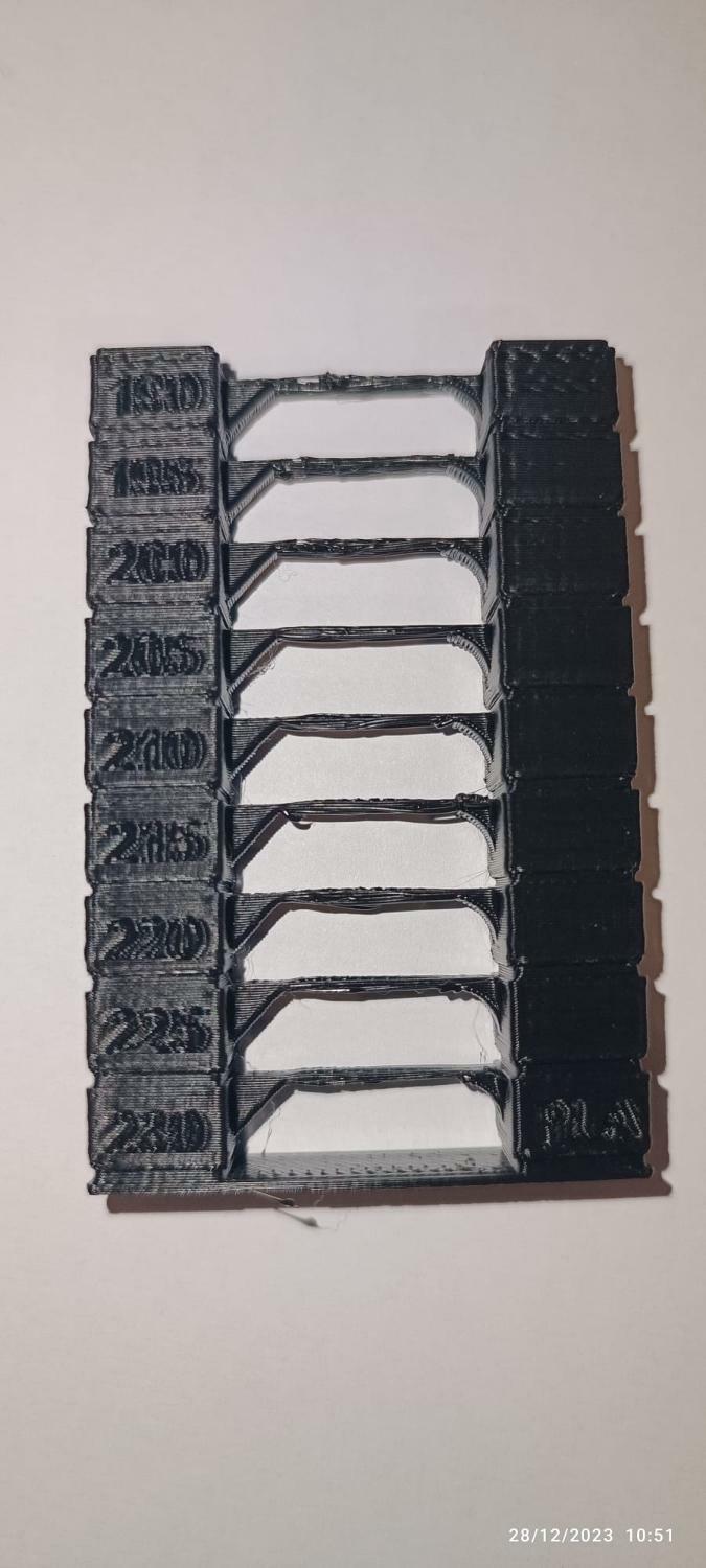

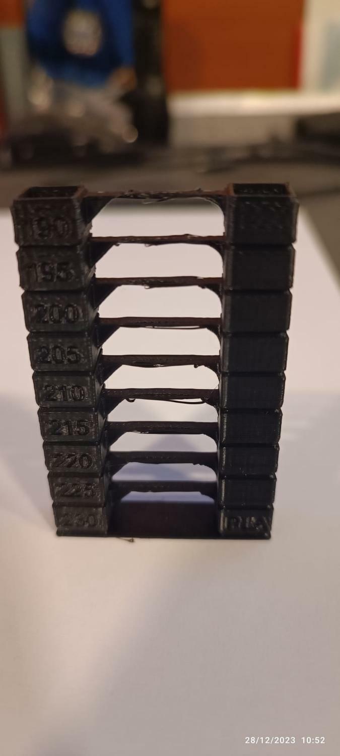

le prime 2 rispettivamente 190/195 si son staccate come il burro, daltronde da 205 in poi era comparso il problema, a 220 mi è sembrato moltoresistente il pezzo per poi nuovamente abborbidirsi per il 225 e il 230 -

e ora che ho fatto la temp tower che ho capito? da specificare che lo stepper ha incominciato a perdere passi dal 205 gradi in giu e piu scendeva la teperatura e piu ne perdeva. la temperatura iniziale è di 230 -
