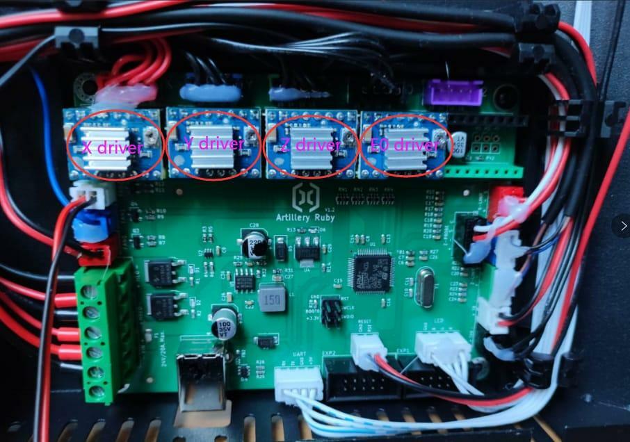

  2. Lo stepper me lo hanno mandato da artillery sfruttando la garanzia allego foto, dovrebbe essere questo https://www.3djake.it/artillery/stepper-driver-1?sai=10655&gad_source=1&gclid=Cj0KCQjw2PSvBhDjARIsAKc2cgNCSF98VTpatQXCL5yAeJVq4hWJwbqcSHnr6erJRq-WWPXkFjfVQl0aAlIoEALw_wcB
  3. Credo sia lo step driver, l'ho cambiato con quello dell'asse y e il problema è passato li, non so che pensare il bello è che me lo hanno mandato loro della artillery, ho anche chiesto il modo corretto per montarlo. Non so se devo invertirlo oppure è difettoso
  4. e cosa devo guardare nello specifico? scusate ma non sono proprio esperto grazie 🙂
  5. Ho solo montato la nuova scheda e fatto delle.prove, gli altri assi funzionano, solo la x da problemi. Proverò a ricaricare il firmware e vediamo se va, sapete indicarmi come fare e quale versione mettere? Grazie

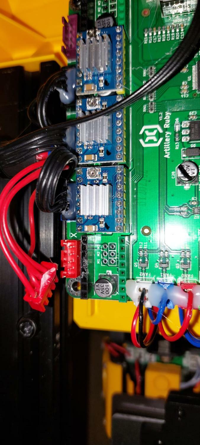

  6. Ciao, dopo mesi di peripezie sono riuscito a comprare una nuova scheda madre e un nuovo step driver originali per la hornet. Tutto montato ed ora almeno si accende, il problema resta sempre sull'asse X che si muove solo in una direzione, cioè va a sinistra ma non torna a destra. Allego foto del nuovo step montato. Cosa mi consigliate? Grazie
  7. Noooooooo, cavi non ne ho toccato, ho solo messo il driver come prima ma come fanno a essere così delicate?!? Non ci posso credere 😭😭😭 ora che faccio?

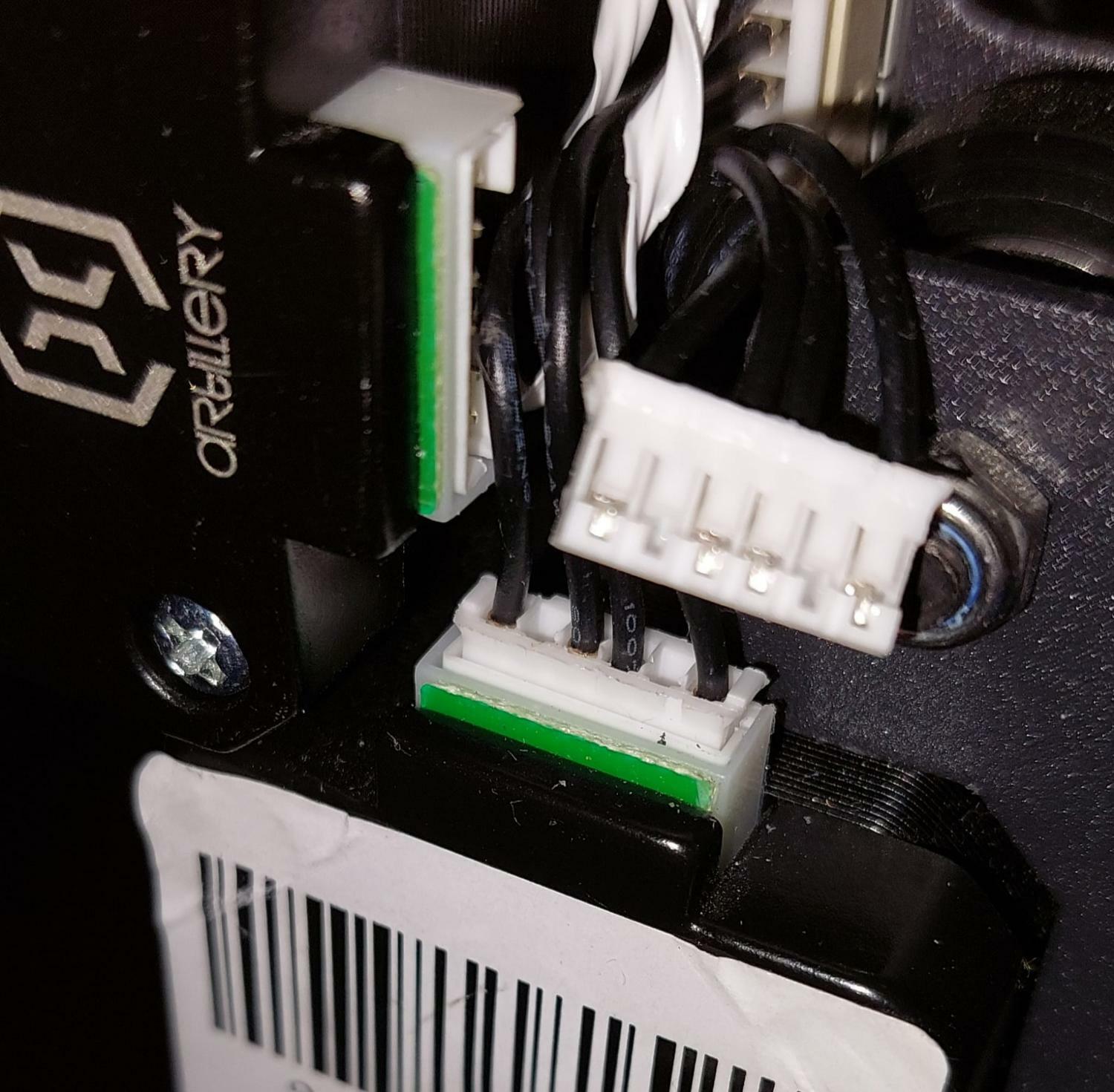

  14. ok non lo farò, allora ho scambiato i due cavetti più vicini, sono molto corti (allego foto) quando ho dato il comando per muovere l'asse x si muoveva il motorino che tira il filamento, non riesco a cambiarlo con l'asse z o y sono troppo distanti. Però quando ho messo i cavetti a posto l'asse x si muoveva di nuovo fluido, andava bene, ho fatto una prova di stampa e dopo dieci minuti è tornato il problema. Non so se può essere anche il cavetto o solo il motore.
  15. se lo sposto manualmente sembra a posto non fa rumori quindi può essere un problema di motore, posso provare ma ti confesso che non sono molto pratico, ho cercato sul web tutorial per questa stampante ma si trova poco e nulla, proverò comunque e vi farò sapere. grazie
