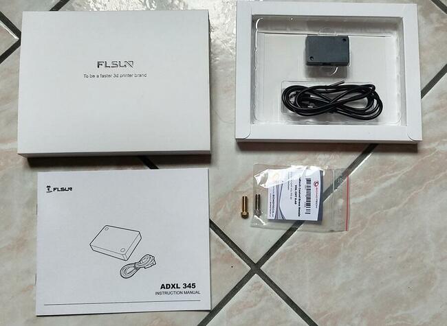

  1. Ciao, a causa di un problema elettrico ho dovuto restituire al venditore la mia la mia Flsun V400. Mi rimane il sensore ADXL345 originale per eliminare le vibrazioni (usato solo una volta) con scatola e tutto il suo contenuto, e 2 ugelli 0.4, uno originale, l'altro l'ho pagato 30 euro (link), mai usati. Possibilità di consegna a mano (abito a Milano zona Niguarda), altrimenti spedisco.
