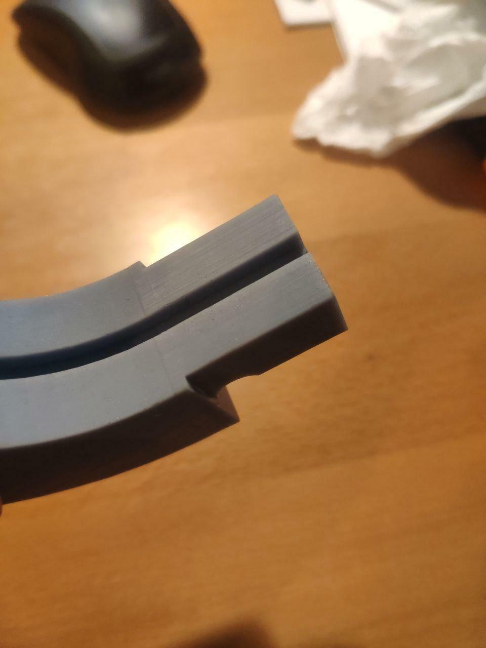

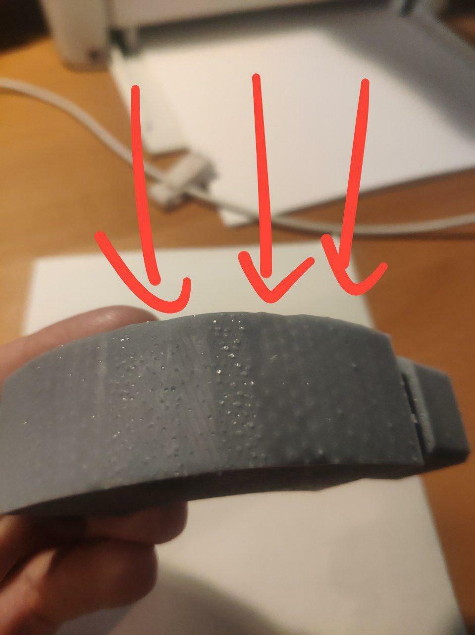

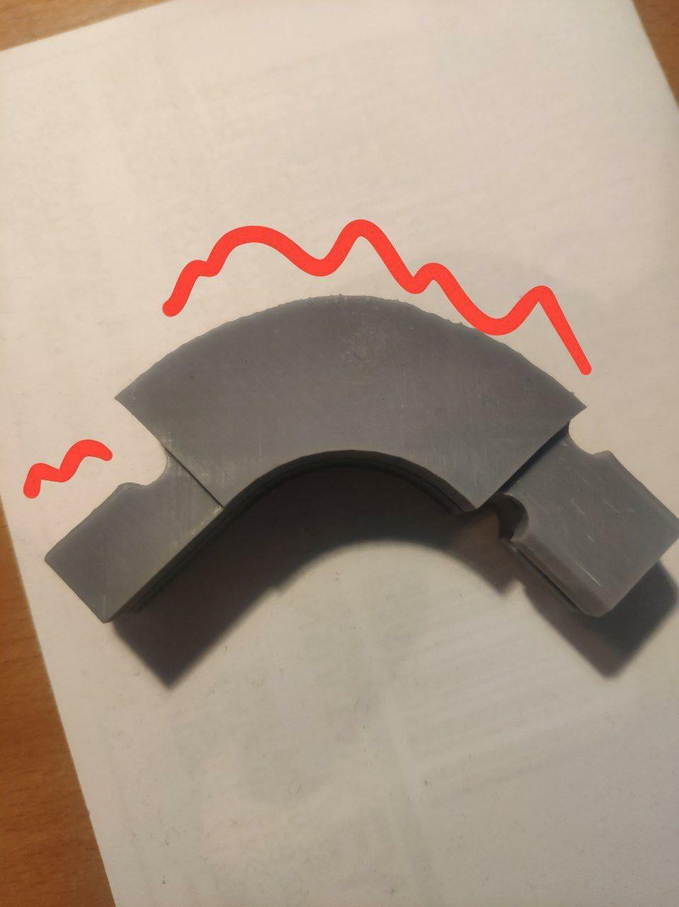

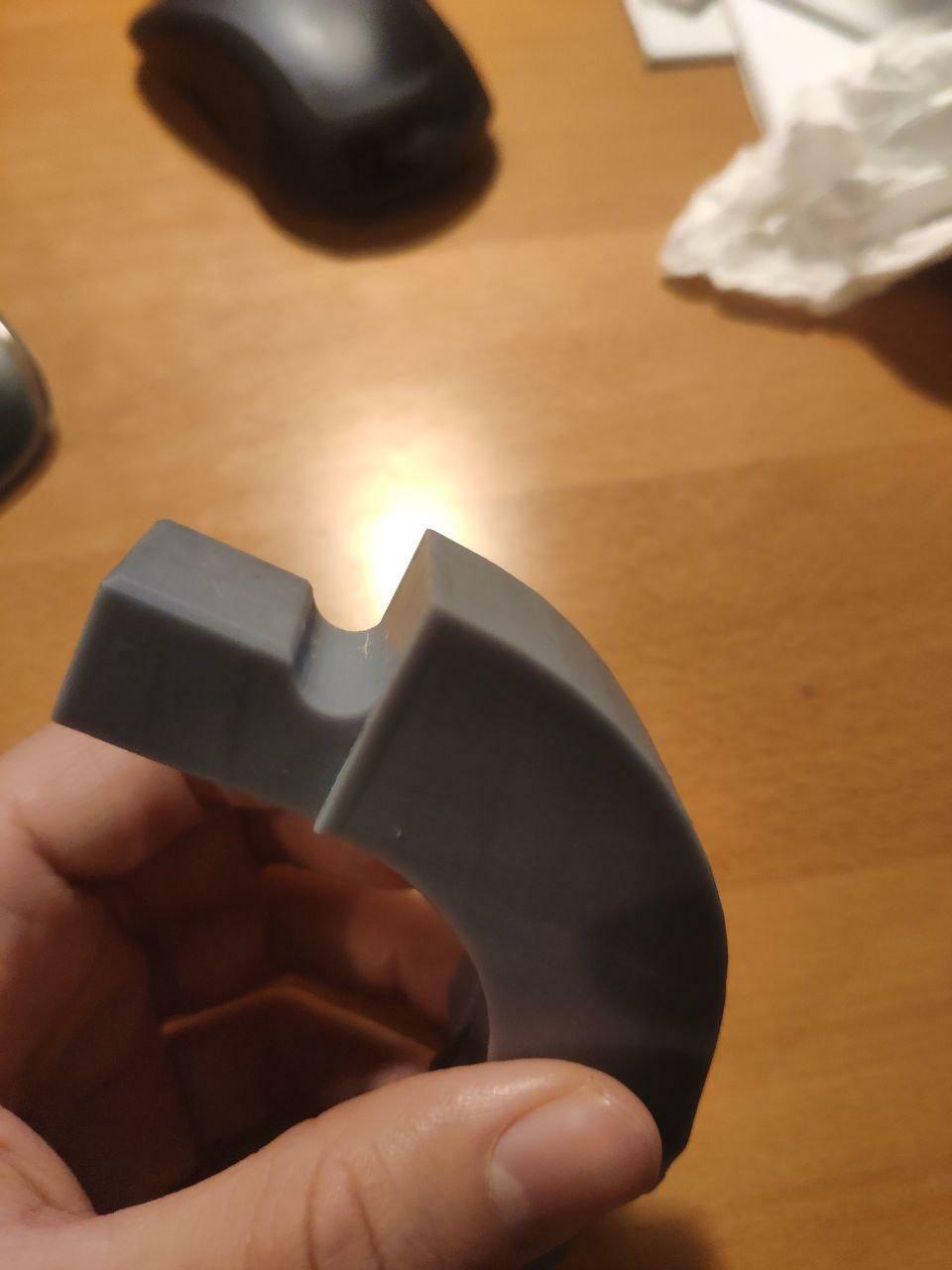

  • Conversation Starter

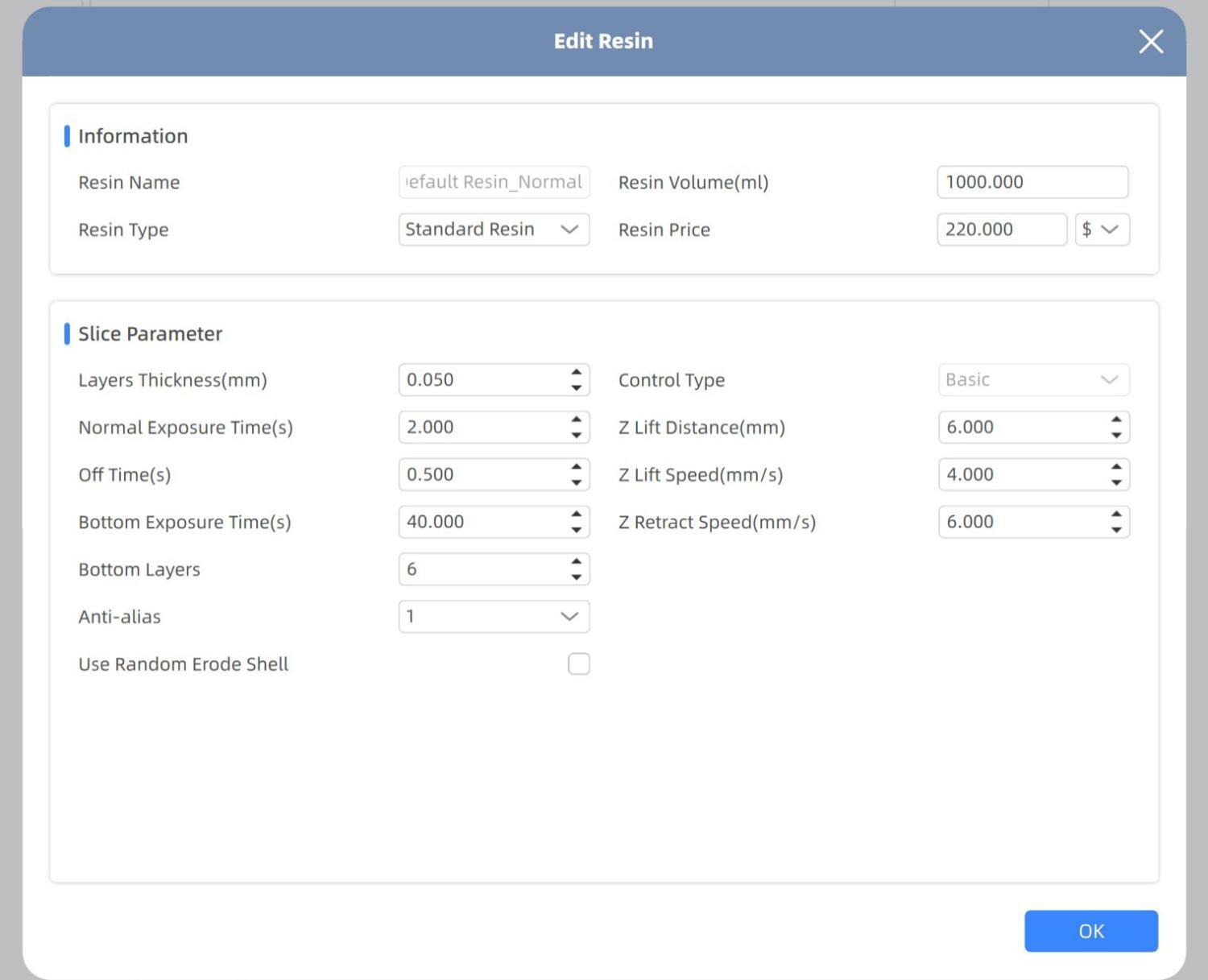

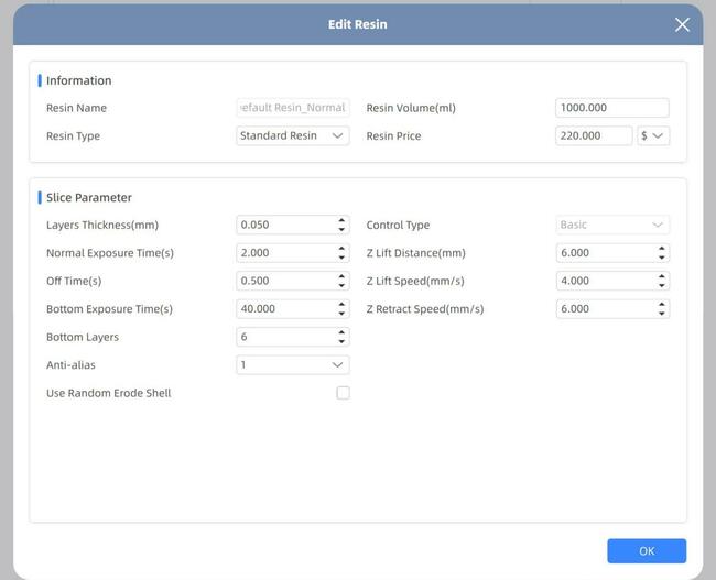

  2. Ciao @FoNzY il pezzo è venuto moolto bene, grazie mille!! Esiste da qualche parte (anche su questo blog) un tutorial / readme su come impostare questi parametri in funzione del disegno? Mi pare di capire che sia fondamentale conoscere alcuni principi che io palesemente ignoro Grazie ancora! Cia @Killrob grazie mille, farò anche questa prova! Avevo letto da qualche parte di non usare auto orientamento del pezzo, ma riproverò sicuramente
  3. Ciao, grazie mille @FoNzY! referirei provare il tuo prima di configurarne uno mio, se possibile ti chiederei di manrami un wetransfer o scaricarlo via email grazie!

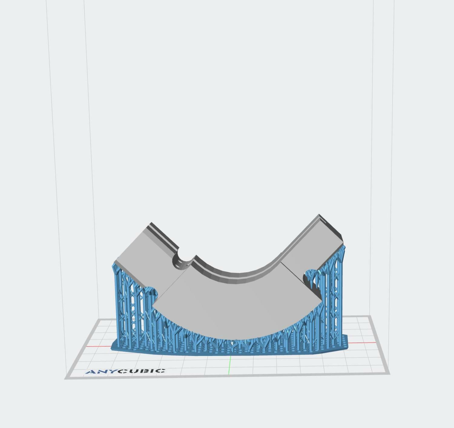

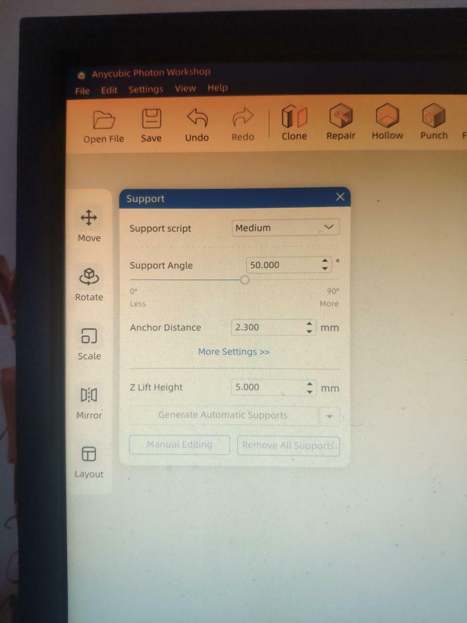

  4. @FoNzY screenshot in allegato, ti ho messo anche il verso di stampa per comodità Grazie mille per l'aiuto che mi stai dando!

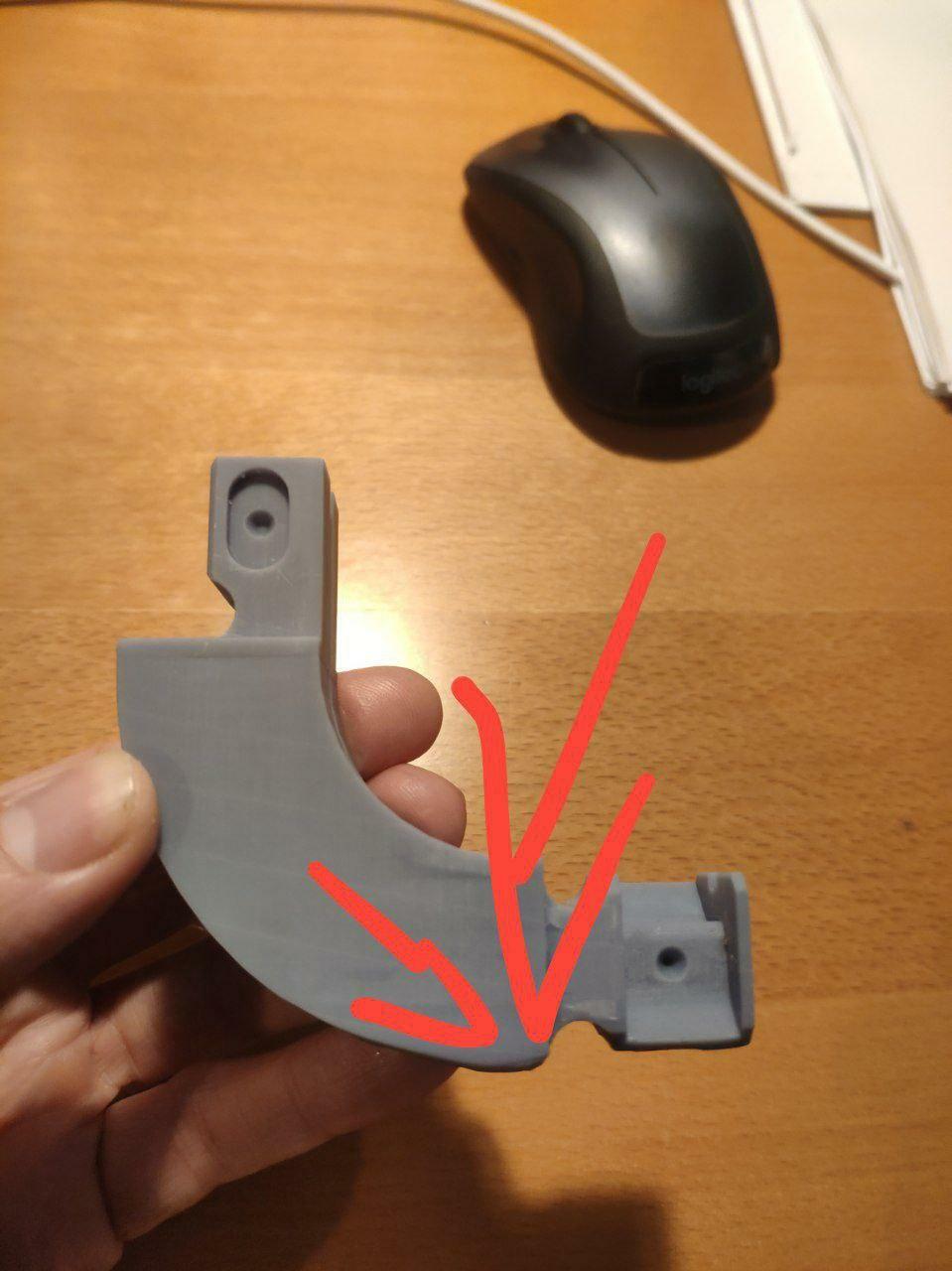

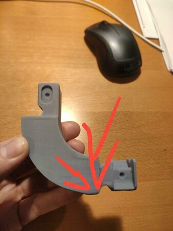

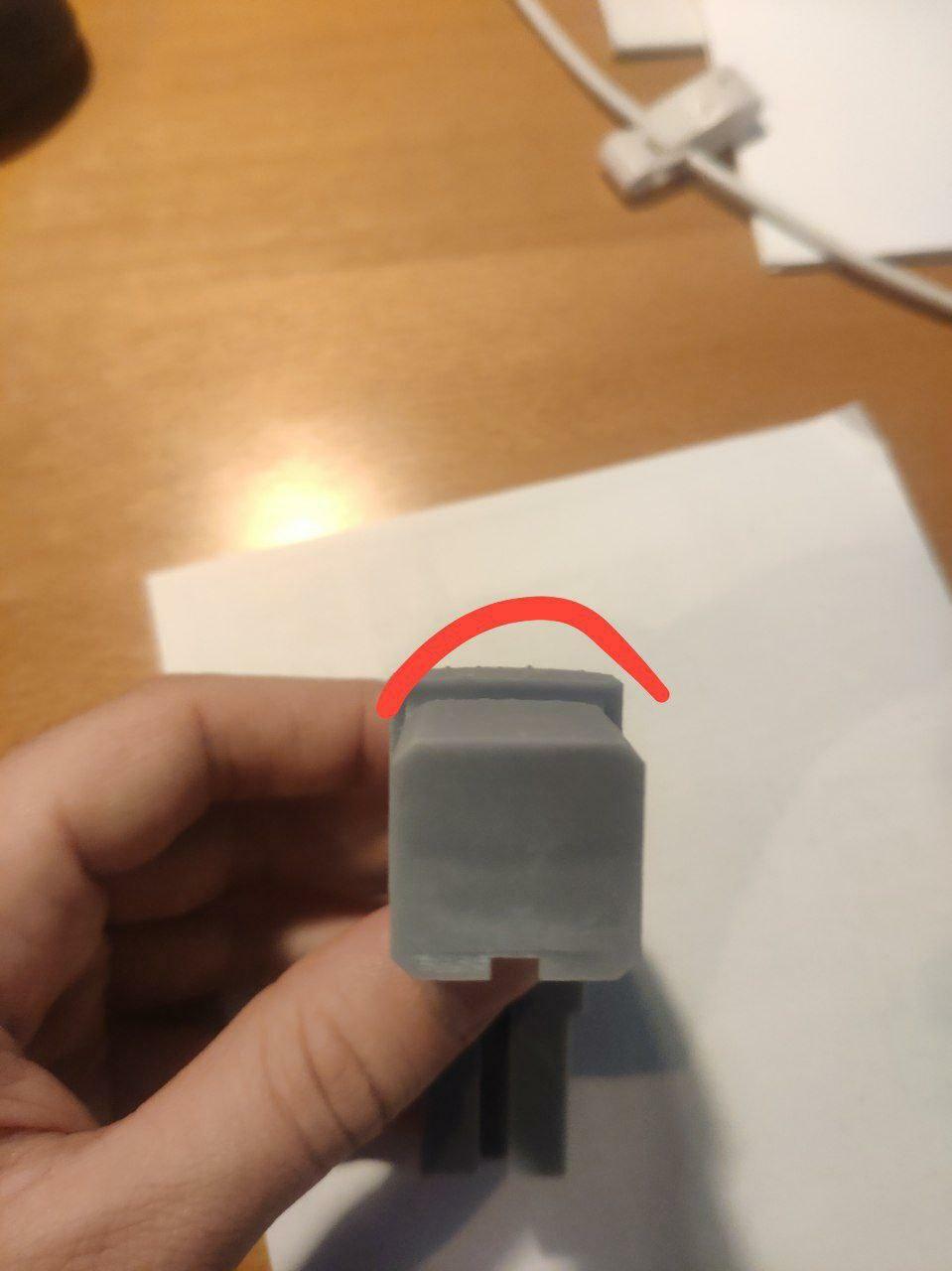

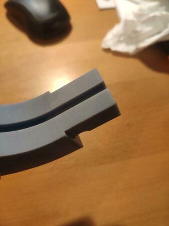

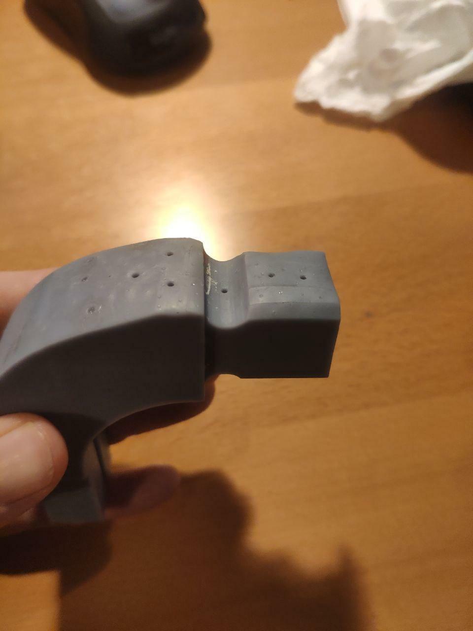

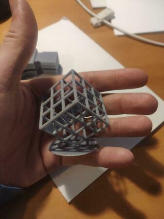

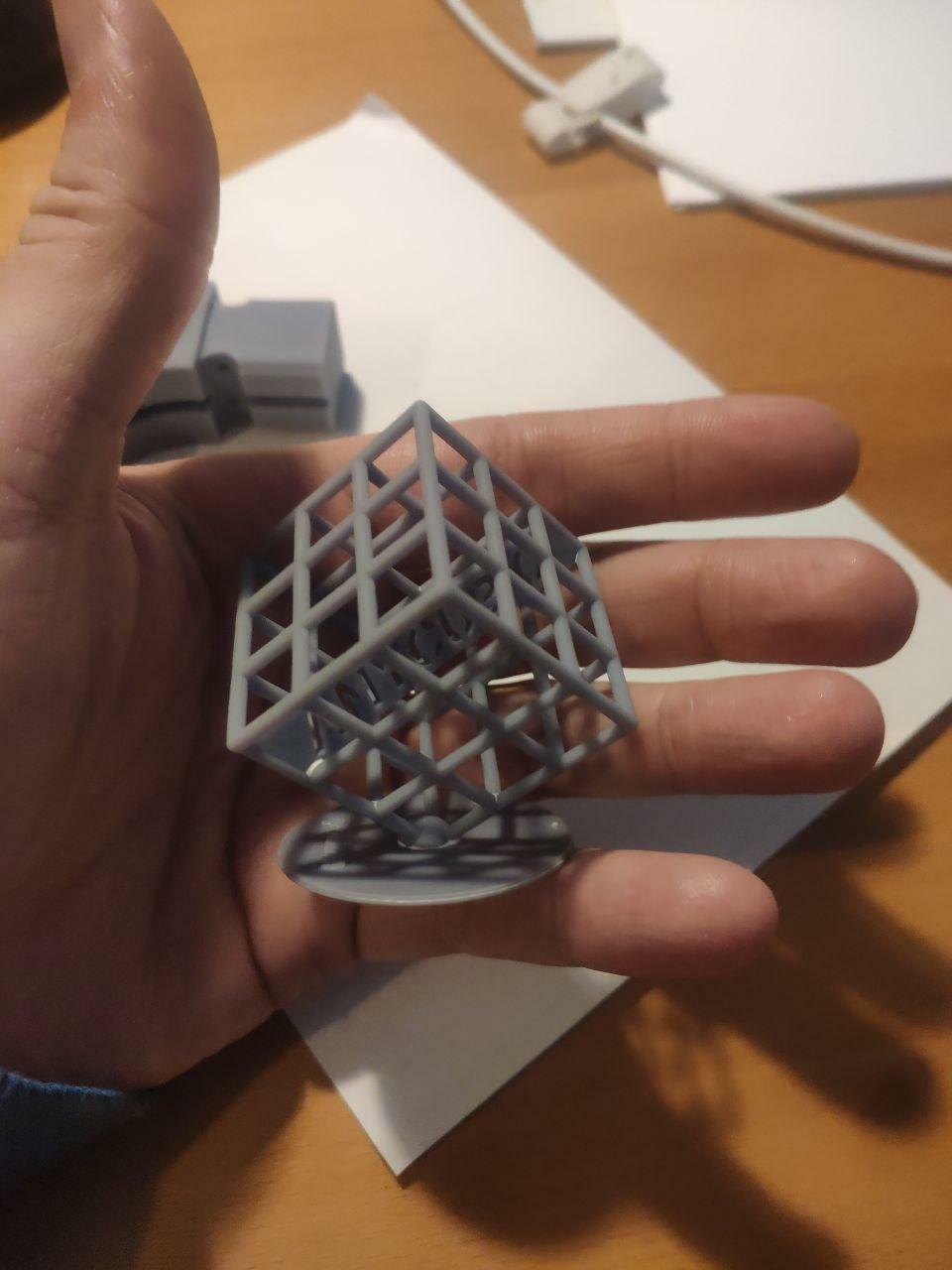

  5. CIAO @FoNzYho fatto alcune prove. Ho stamapato il cubo di anycubid di prova ed è letterlamente perfetto! Ho stampato poi con gli stessi parametri il mio pezzo e come al solito la parte vicina ai supporti di deforma notevolmente, inoltre, il pezzo essendo stampato con la parte tondeggiante verso l'alto si è "aperto" ed ora non è più 90 gradi ma 95-96° In allegato alcune foto, secondo te dove sto sbagliando?

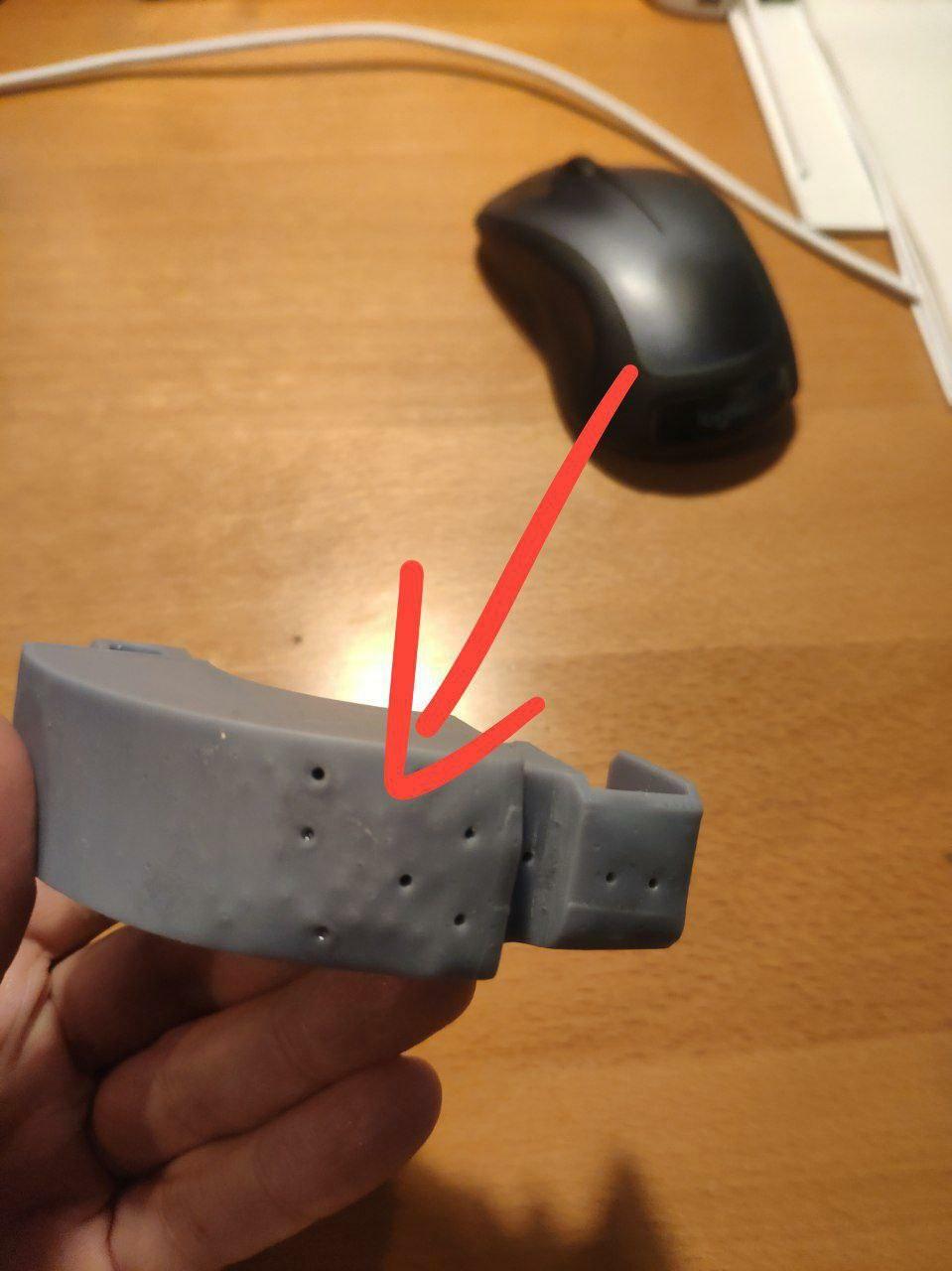

  7. ciao grazie mille per la risosta, ti confermo che quella è l'inizio, la parte con i supporti. I fori sono degli scarichi per fare scolare la resina poichè la parte piena solamente al 20-30% Hai qualche consiglio su come milgiorare quella parte della stampa?
