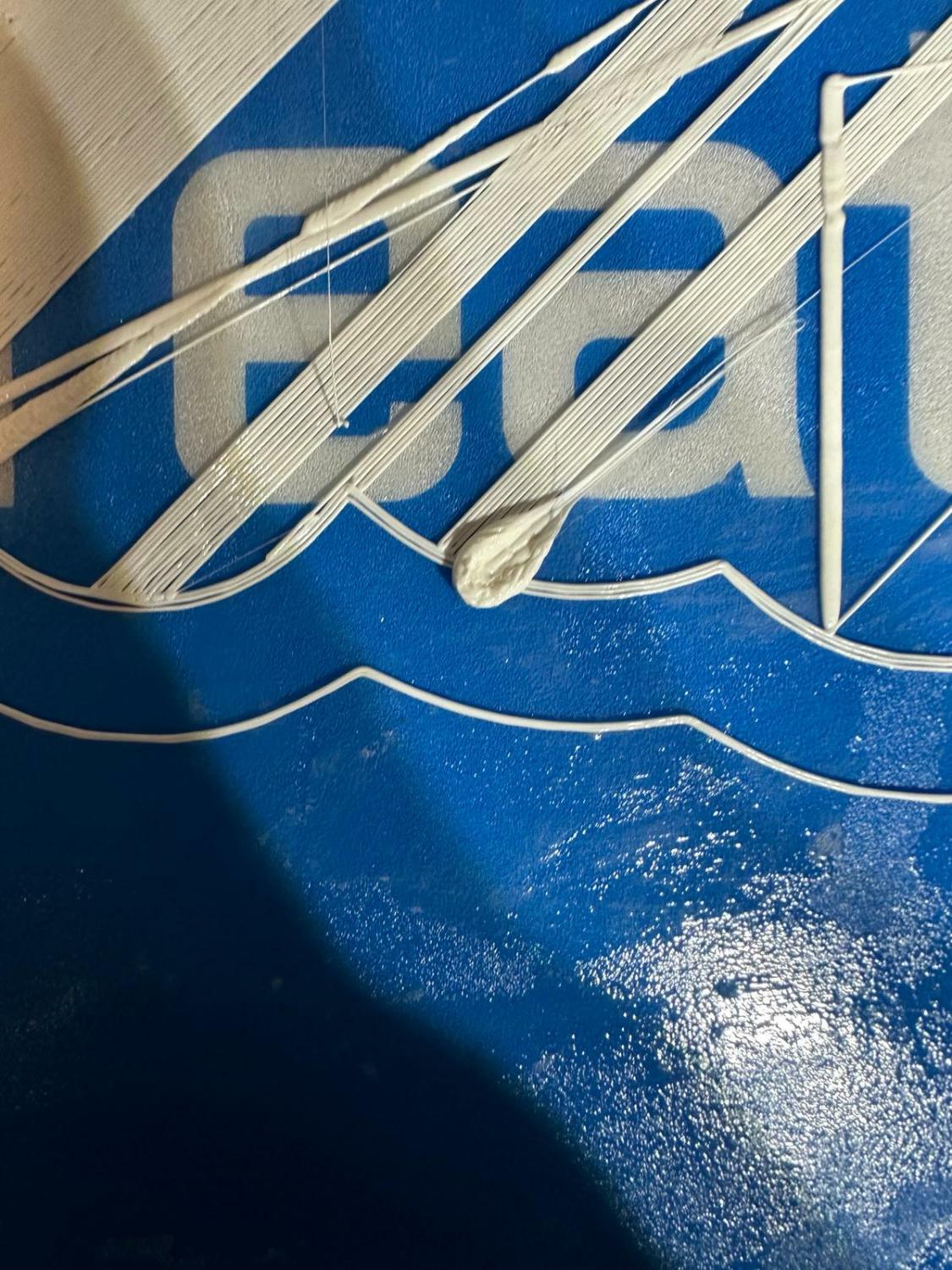

  2. Nente, provato con USB e non cambia nulla, a un certo punto inizia a colare filamento e si sposta a caso senza suguire più il disegno.
  3. Venerdì mi arriva il cavo ethernet così provo a collegarla in rete e vediamo se risolve. Ma secondo te quelle scie possono essere dovute alla mancanza dati? Il fatto è che ho stampato fino a giovedì scorso con quel profilo e quel filamento e non ho avuto problemi, poi tutto a un tratto sto problema. 😩
  4. Stampo in wifi, faccio eseguire il gcode su PC e invio i comandi via wifi

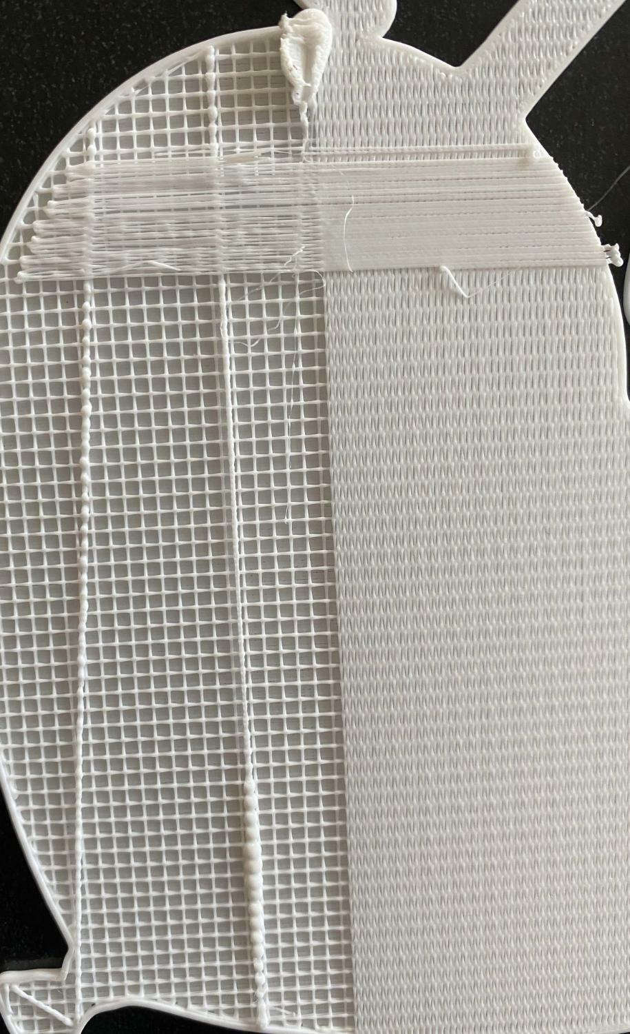

  5. buongiorno a tutti, ho fatto le regolazioni e la macchina è ok, fatto manutenzione e qualche cold pull, ma il problema purtroppo è rimasto. Spesso quando la testa passa da una parte all'altra dell'oggetto mi fa queste colate e capita che prosegue andando a caso senza più estudere nulla perchè espelle il filamento da sopra. Mi domando se potrebbe essere anche un'interruzione di dati dovuta alla connessione (macchina in wifi)? Inoltre sulla schermata alcune volte mi capita che tutti i parametri di temperatura (estrusore/piano) vadino a 0° o solo per pochi secondi o per periodi più prolungati. Potrebbe essere anche questo un problema dato dalla linea?
  6. Grazie per le risposte @dnasini onestamente no 🫣 e non saprei come farlo 😥 ho seguito semplicemente i parametri sulla bobina del filamento con il profilo della stampante
  7. Buonasera, è la prima volta che scrivo in un Forum e spero di aver scritto nella sezione giusta. Premetto che ho poca/nessuna esperienza di stampa 3D, ho acquistato una Flashforge Creator 3 Pro e utilizzo un PLA di sharebot. Mi capita spesso che dopo una stampa senza problemi, ne mando un'altra e dopo poco (20 min) esca un eccessiva dose di filamento che forma delle strisciate (allego foto). Mi sapreste dire come poter risolvere questo problema? Grazie mille
