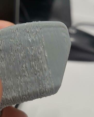

  6. Grazie della risposta! No per me è la prima volta con PetG! Oggi provo con velocità più basse e infill 100%....però mi chiedo come mai fa questo difetto nella parte interna e nn agli estremi 🤔 Grazie mille comunque

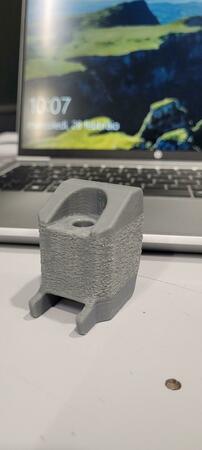

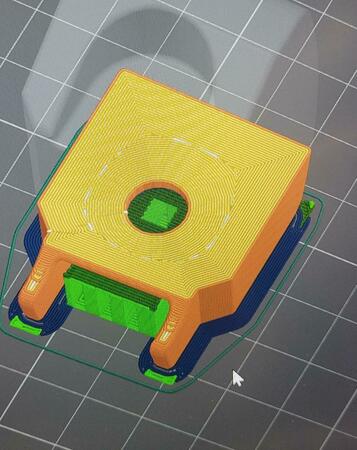

  7. Buongiorno a tutti ragazzi! Dopo bestemmie che nn vi immaginate sono riuscito a calibrare il pressure advance. Nn ho fatto ulteriori test e sono passato direttamente ad un pezzo che mi serve.....il risultato è il seguente.... Secondo voi è un problema di calibrazione o di temperatura? A fine stampa ho trovato un grumo di 5/6mmq. Potrebbe aver rovinato la finitura in questo modo? Nn ho usato infill ma ho riempito con Wall perché il pezzo è destinato a consumarsi e quindi nn posso trovare vuoti! Potete aiutarmi? Grazie. Alessio Neptune 4 Plus 700mm/s Petg Eryone 250°C Fan 40%
