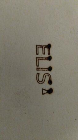

  5. Salve a tutti. Ho costruito un incisore Laser a diodo ed ho utilizzato una DLC32 V2.1 con un Neje 40630. Funziona ma quando lancio una incisione, ad ogni inizo di lettera (ho scritto un testo), il laser si ferma acceso sul primo punto come se stesse facendo freddare la fresa e poi parte per l'incisione. Risultato: bella la scritta ma tutte le lettere con un grosso punto iniziale. Ho controllato il comando $32 Laser-mode enable che sta ad 1, ma anche su 0 non cambia la situazione. Qualcuno mi saprebbe aiutare? Grazie

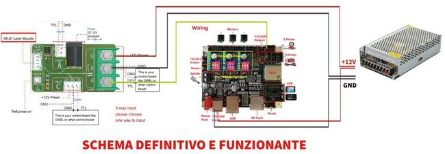

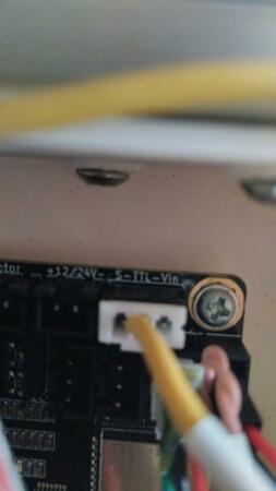

  6. FERMI TUTTI RISOLTO Il Segnale TTL non è il centrale sulla DLC32, ma il pin di sinistra. Quindi di fatto inviavo un GND al signal e quindi ovviamente non poteva funzionare. Spostato il prelievo del segnale dal centrale a pin di sinistra, non serve il secondo file centrale (GND) poichè è lo stesso GND che già si trova sulla schedina. Ora funziona quasi tutto. Intanto Grazie a @Killrob che mi ha dato l'indizio del SIGNAL

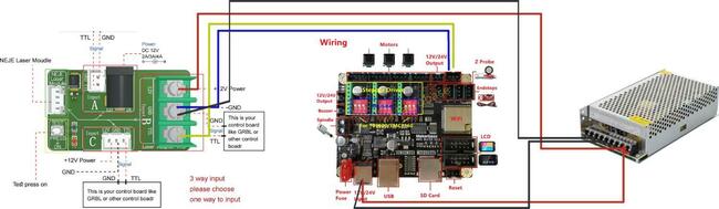

  8. Effettuato il collegamento, non cambia nulla.... comincio a pensare che sia configurato male LASERGRBL o qualche impostazione sulla DLC32 che non comanda l'uscita. Qui sotto l'immagine completa del collegamento attuale. Il filo blu l'ho collegato dopo il post di @Killrob, ma non cambia nulla.... Possibile che in LaserGRBL debba fare qualche modifica in "Configura GRBL"? Tipo abilitare il laser? I carrelli si spostano come da disegno da incidere, ed il movimento lo seguo anche sul monitor con l'indicatore con il + In allegato lo stato attuale della configurazione appena scaricato Stato_GRBL_1.nc
  9. Certo, sono d'accordo che il TTL gli arrivi dalla DLC, ma il segnale S che poi va collegato sul GND della schedina, di fatto va sul - (negativo) dei 12V che corrisponde allo stesso GND che trovi sulla schedina... comunque lo sto collegando e vediamo cosa succede Grazie
  10. Accidenti... ma è lo stesso del GND immaginavo lo prendesse direttamente. Provo subito Grazie

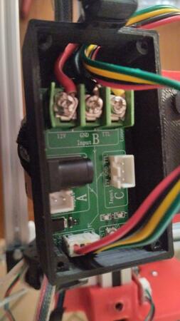

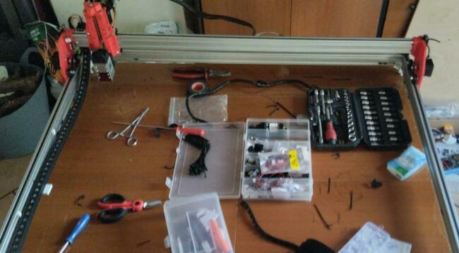

  11. Salve a tutti. Con l'aiuto di diversi amici del forum, ma in particolare di @l0v3byte, sono riuscito a montare una struttura con spazio utile di 845x845 mm. Ho montato un laser Neje 40630, 3 stepper (motori) NEMA17 36, una scheda DLC32 V2.1 con 2 driver TMC2209 (decisamente fantastici). Ora comincia la fase più difficile... per me. Devo comandare la DLC32 e fare in modo che il tutto produca il richiesto. Come prima cosa ho installato LASERGRBL ed ho verificato che effettivamente tutto funzioni... i motori girano, i carrelli si spostano, i fine corsa... endstoppano. Per comandare il laser, gli ho dato i 12 V diretti dall'alimentatore con cavi da 4 mm (per maggior sicurezza...) e quando accendo il tutto si accende anche il laser (ma non il raggio). Per comandarlo, poi, dalla DLC32 parto dal conettore per il comando del laser con il solo filo centrale (TTL) che arriva alla schedina assieme ai cavi di alimentazione da 4 mm. e da li riparte il cavetto di connessione con il modulo laser. Ho quindi provato ad inviare una incisione: mentre i carrelli ed il modulo si muovono apparentemente bene, il raggio laser non si accende... Ho sicuramente toppato qualcosa... ma cosa? Qui qualche foto per meglio comprendere il tutto.. Grazie a utti per l'attenzione
