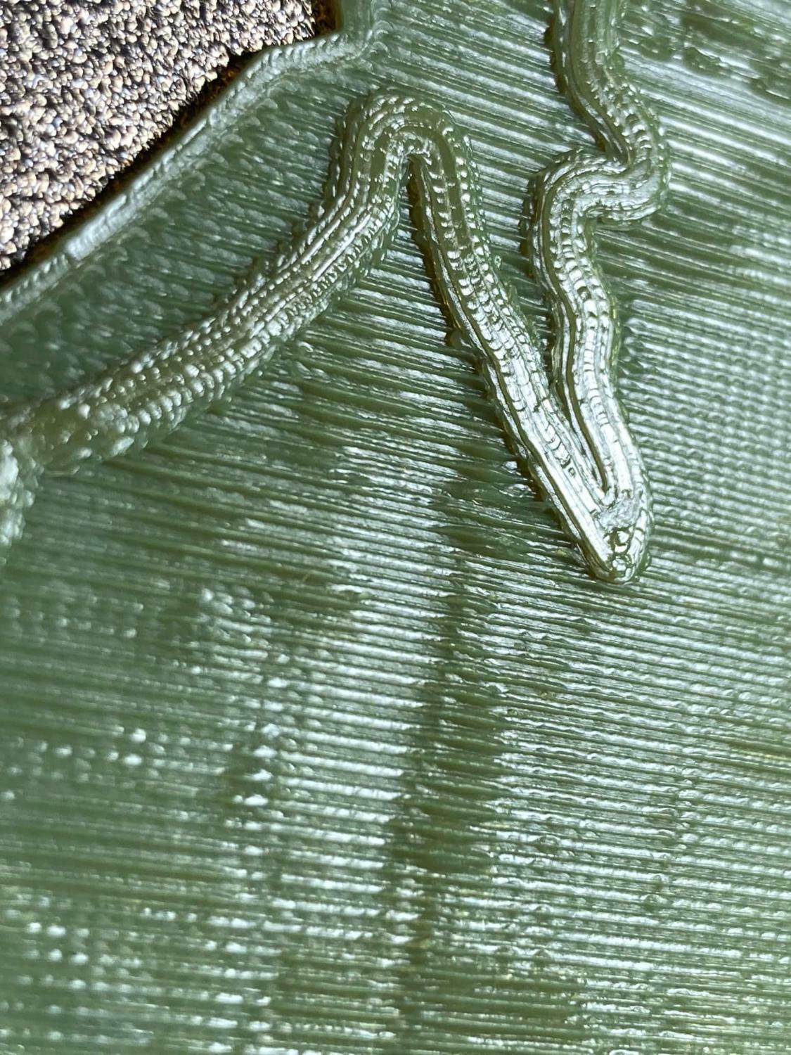

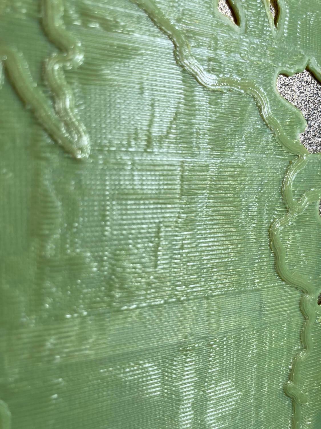

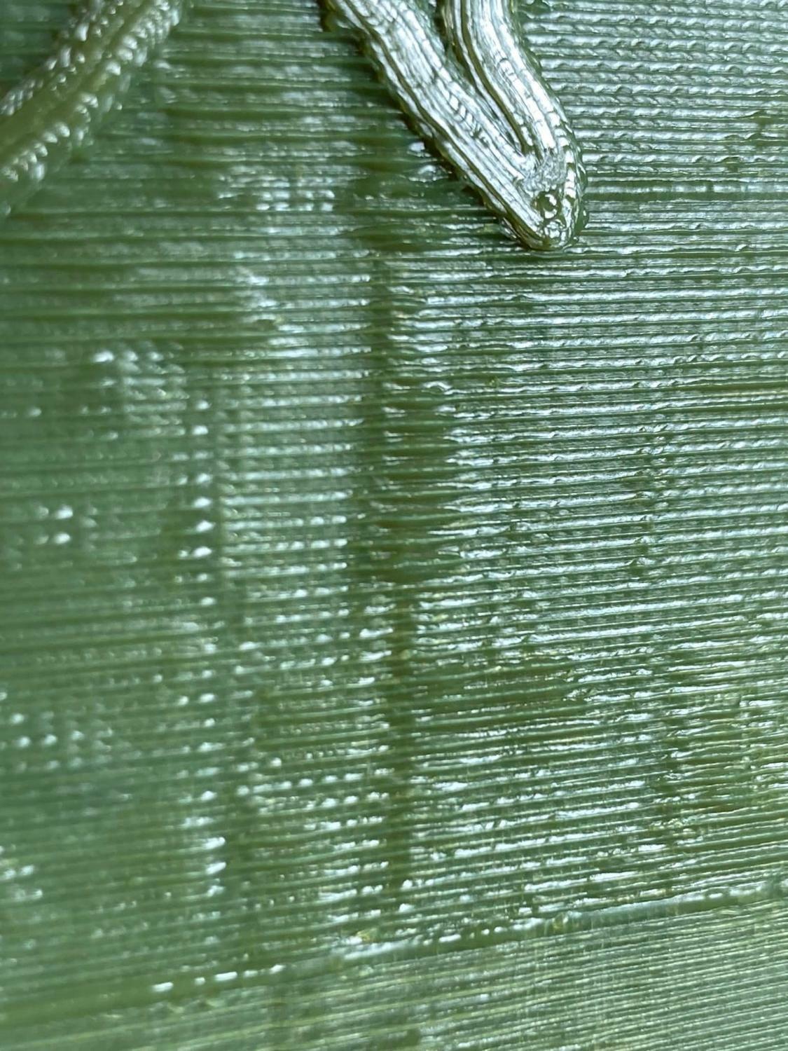

  1. Scusate se rispondo solo ora ma non ho avuto modo di stampare fino a qualche giorno fa. Ho dato un'ulteriore regolata a tutti i cuscinetti e aggiustando meglio la calibrazione del primo strato. Dopodiché Ho stampato un quadrato di 40x40x5 mm ed è uscito perfetto. Per il momento quel problema non sta più verificando.
  2. Buongiorno a tutti! Sto avendo dei problemi con gli strati delle stampe in PLA della mia Longer LK4 Pro e non sono sicuro della causa quindi vi chiedo consiglio. La superficie della stampa è irregolare, ci sono zone dove sembra depositarsi più materiale che in altre. Il primo strato mi sembra essere buono, sono imperfezioni che appaiono dal secondo strato. Ho anche notato che i primi strati sono più larghi e vanno poi a restringersi man mano che si sale, ho quindi pensato che potesse trattarsi di un problema all'asse Z quindi al momento sto controllando la vite filettata e i cuscinetti eccentrici ma non mi sembrano avere nulla di fuori posto, solo un po' di gioco tra la vite filettata e il suo manicotto. Avete dei consigni da darmi?
