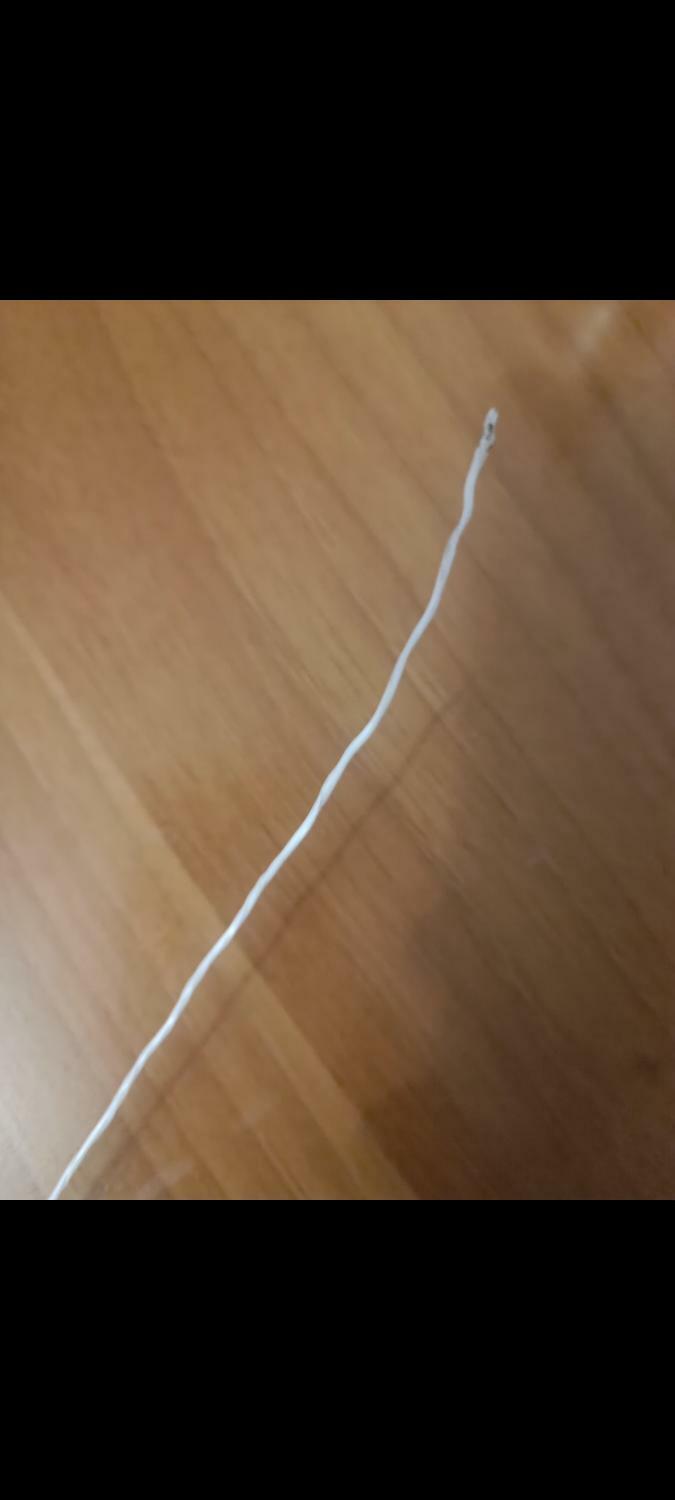

  1. Ho fatto un po' di ricerca ( anche dei termini per riuscire ad essere un po' più chiaro) e un po' di prove, ho quindi escluso l'estensore perché gli step sono corretti e aprendolo le 2 ruote dentate sono sane. Nozzle nuovo..ma ho notato che continua ad intasarsi la gola dell'hotend, evidentemente non lo avevo notato non sapendo bene dove e cosa controllare. Ho provato varie tecniche di pulizia ma solo riuscito solo meccanicamente ad estrarre l'occlusione. Ma ogni volta che riprovo il nozzle sottoestrude e la gola si riempie di nuovo. Sto andando decisamente fuori di testa

  5. Non riesco a capire...richiamando il filo scorre senza problemi, facendo fuoriuscire il filamento fuso per qualche secondo, poi basta. Ho provato a partire dalla posizione più lenta della molla e a stringere mezzo giro la volta ma niente da fare Ora ho tolto il filamento ed e praticamente a serpentina

  8. Buongiorno a tutti, sono nuovo della stampa 3D e sono proprietario di una Ghost 5 che per questo primo periodo mi ha dato grosse soddisfazioni...quasi illudendomi di aver capito come funziona 🤣. Da un paio di giorni ho il problema che fin dai primi layer ho una sorta di sotto estrusione fino ad arrivare alla completa mancanza di filamento in uscita. Smontato nozzle prima pulito e poi sostituito per essere più tranquillo, gola completamente libera...ma sembra quasi che l'estensore non spinga più il filo come prima...può essersi sballata l'impostazione? Posso aver mosso la vite di tensione magari durante la pulizia? C'è una guida che mi permetta di ripristinare il tutto? O se per voi ci possono essere altri motivi...sono tutto orecchie! Grazie in anticipo 🤞
