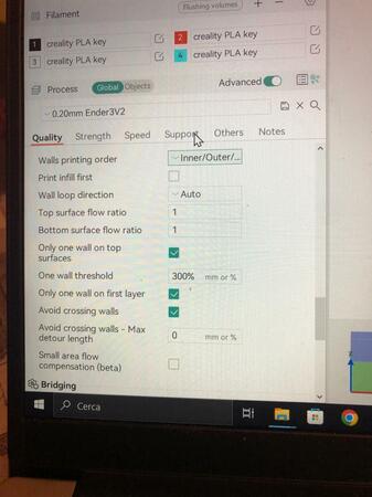

  2. ciao a tutti da quasi due settimane sono passato dalla mia fidata Ender a questo missile terra-aria. tutto molto bello se non che non vada per niente d'accordo con i cambi colore, succedono due cose: o skippa bellamente il cambio colore o si lamenta che non ha l'AMS anche se ho modificato il Gcode del cambio colore sostituendolo con una pausa, quando si fanno cambi colore in altezza non fa nulla, pausa e via, ma sullo stesso layer non me lo fa fare. idee soluzioni a questo problema? ho già provato con file diversi per ogni colore ma anche li si perde un casino di tempo e c'è il rischio che ti si raffreddi il piatto grazie a tutti coloro che mi risponderanno
  3. allora si, avevo trovato un video ma ora non lo trovo più. quindi per prima cosa si crea un nuovo profilo della stampante in cui si dice che ha due estrusori (anche se ne ha uno), poi si va nel Gcode del tool change e si mette o M600 (cambio colore) oppure M601 la pausa dovrebbe essere poi si inserisce o gli stl oppure un 3mf e si seleziona quale corpo a quale estrusore e ora si fa lo slice e inserirà automaticamente i cambi colore

    comunque il flusso varia tantissimo da filamento a filamento se usi sempre lo stesso brand ha senso sennò io con la mia Ender sto a 15 mm3 e me ne sbatto perchè secondo me ha senso solo quando viaggi veramente veloce o usi nozzle grossi nel tuo caso una stampante prusa like non farti troppi problemi, ti rallenta quando ti avvicini a quel valore
  5. eh lo so, calibrato grossolanamente ed è ancora parer mio sotto estruso, però non mi spiego come abbassando di uno 0.05 lo z-offset si sistema tutto solo che appunto non posso stare li a farlo manualmente, appena ho un buco libero sicuro prima cosa calibrazione flow cosi sono sicuro che quello è ok

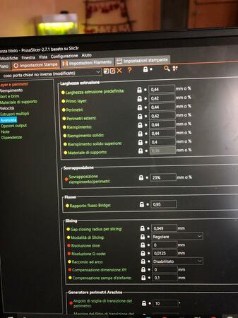

  6. Line width della top surface di tutte e due è di 0.4 spaccato magari adesso lo tiro su a 0.42 che dovrebbe essere un filo meglio

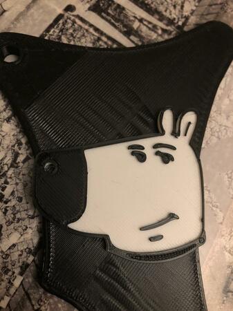

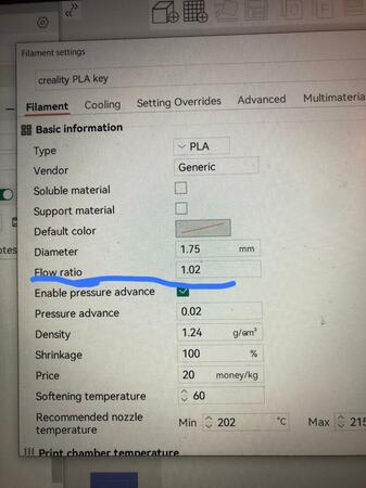

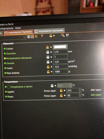

  7. Ecco le foto chill guy è stato fatto con prusa 4 top e il flow nella foto, il para pignone del 50ino invece con orca 4 top e adesso cerco le foto dei flow
  8. Nozzle nuovo di pacca avrà su una decina di ore, per quanto riguarda line width e flusso devo guardare

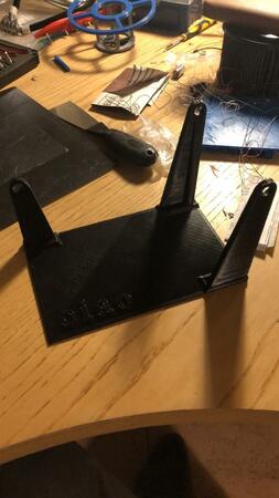

  9. Si scusate per la foto ma è l'unica che ho, perché non sono a casa, per quanto riguarda gli strati top, ne uso 4 quando mi serve una bella top surface e paradossalmente il terzo strato è migliore del 4 cosa che non succede quando uso prusa slicer con 4 top in cui mi viene come voglio oggi pomeriggio faccio una stampa sia con prusa che con orca per farvi vedere le differenze
  10. No il contrario, mi alza lo z-offset circa 0.05 mm, non mi fa allegare una foto in cui si vede bene prima e dopo che regolassi lo z-offset, flusso lo avevo già calibrato grossolanamente e addirittura un filo carente, devo verificare i flussi per i vari casi, non credo sia solo quello ma ci proverò grazie mille Ecco la foto in questione spero si veda quello che intendo
  11. È da un po' che uso orca slicer sebbene io ami questo softwere ha una piccola "grossa pecca" sulle top surface mi crea un piccolo z-offest che mi rovina le stampe perché inizia a fare delle onde sulla superficie rendendole estremamente crespe mentre appunto con software come prusa slicer ottengo delle superfici stupende, pensavo appunto che fosse colpa dell'hot end della mia ender ma anche cambiandolo stessi risultati, con orca una superficie crespa e penosa mentre prusa perfetta ho provato a cercare tra le impostazioni ma non ho trovato nulla idee?

  13. Grazie proverò anche con questo, anche se devo dire che M600 non lavora male. un'altra cosa, mi sapete dire se ti sono topic aperti sulle top surface penose di orca?
  14. si si con grazie, questo tutorial lo avevo già usato questa primavera per fare stampe con prusa poi sono passato ad orca, alla fine dopo svariate ore passate su orca ho trovato la famosa impostazione, il preset della ender è fatto "male" ossia orca pensa che le ender abbiano un AMS di conseguenza nella sezione del preset della stampante nella sezione "multimatirial" non è attiva la funzione "manual filament change" che ottimizza i cambi filamento. orca mi sta dando delle grosse soddisfazioni con la Ender (dopo 70 fail ovvio) ma è il bello/rottura delle stampanti vecchio stile, comunque credo che proverò a disattivare questa funzione per provare ad avere stampe inverse più pulite così da mettere il nero dopo che mi sporchi meno la stampa tutto molto bello rispetto ad prusa che usavo prima, ma ovviamente non può essere tutto rose e fiori, per tutte le stampe in cui mi interessa una buona finitura della top surface devo rispolverare prusa, perchè non capisco il motivo per cui orca mi faccia un "piccolo" z-offet sulle top surface generando il delirio. forse faccio meglio a sborsare 200 euro per una bambu e salvarmi i soldi dello psichiatra.... grazie ancora a tutti per l'aiuto
