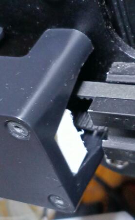

  4. Si è sull'asse y, appena riesco provo con lo spessore per l'endstop dell'asse y per avanzare di un cm, più non potrebbe andarci fisicamente perché le rotelle battono sul telaio di plastica della regolazione della cinta dell'asse y
  5. Si, per essere sicuro, sto pensando di mettere uno spessore +10mm al posto dell'interruttore endstop dell'asse y e fare avanzare il piatto, e togliendo l'interruttore dell'endstop che non lo usa . Se dico che lo avevo letto più volte tempo fa per la ender e me lo sono dimenticato è normale ? Appena posso modifico
