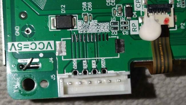

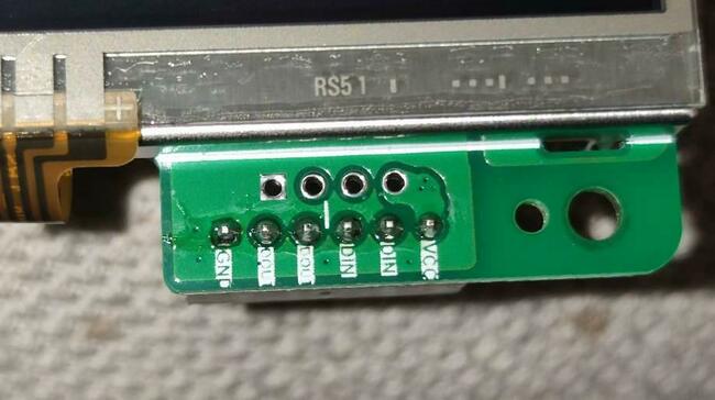

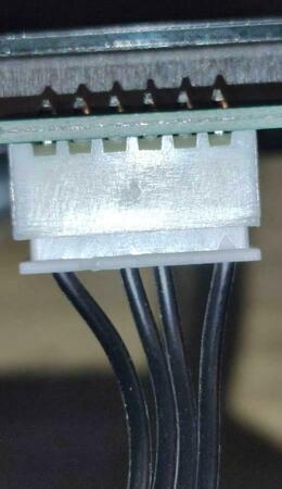

Qualcuno sa come funziona il collegamento del display della Ender 3 S1 pro ? Dei fili che escono dagli attacchi solo alcune posizione degli attacchi usano gli altri sono vuoti. Che tipo di connessione è a differenza degli altri display creality ?

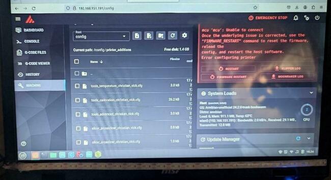

Se non aggiorno il pad non parla con la stampante . La sv7plus usa la USB per il pad la SD solo per la stampante per il firmware.
Già provato a delle micro SD con adattatore a delle ad classe 10 ma non cambia nulla, mi hanno fatto notare che i led della scheda madre rimangono fissi invece di qualche lampeggio quando si accenda le scheda madre con la SD con il firmware e potrebbe essere che non legge. Potrei sbagliare ma provando fin'ora non è cambiato nulla. Avete consigli ?
Salve ho la scheda madre della sovol sv7plus che non legge la scheda per il firmware, quindi ho incominciato a vedere che scheda madre si può usare per far funzionare la stampante e se possibile migliorarla. Qualcuno sa consigliarmi ?

Ho mandato la richiesta di accesso -

Non ho l'accesso -

fede@fede-MSI-NOTEBOOK-CR610:~$ sudo ssh mks@192.168.151.191 [sudo] password di fede: mks@192.168.151.191's password: Permission denied, please try again. mks@192.168.151.191's password: _ _ _ __ ___ | | _____ _ __ (_) | '_ ` _ \| |/ / __| '_ \| | | | | | | | <\__ \ |_) | | |_| |_| |_|_|\_\___/ .__/|_| |_| Welcome to Armbian-unofficial 24.2.0-trunk Bookworm with Linux 6.6.17-current-rockchip64 No end-user support: built from trunk System load: 3% Up time: 1:01 Memory usage: 30% of 911M IP: 192.168.151.191 CPU temp: 69°C Usage of /: 80% of 6.7G RX today: 31.2 MiB [ Kernel and firmware upgrades disabled: armbian-config ] Last check: 2024-05-17 17:29 Last login: Mon Mar 25 19:08:41 2024 mks@mkspi:~$ ed ora che faccio ? -

Restart ed ora è blu ...aspetto un po' ora rosso mcu 'mcu': Unable to connect Once the underlying issue is corrected, use the "FIRMWARE_RESTART" command to reset the firmware, reload the config, and restart the host software. Error configuring printer -

ho messo cancelletto davanti #[include printer_additions/___module_loader.cfg] save e restart mi da Klipper reports: STARTUP Printer is not ready The klippy host software is attempting to connect. Please retry in a few moments. blu -

si flash sulla emmc e poi avvitata sul pad File contains no section headers. file: '/home/mks/printer_data/config/printer_additions/___module_loader.cfg', line: 17 ' Sovol SV07 & Plus Features\n' Once the underlying issue is corrected, use the "RESTART" command to reload the config and restart the host software. Printer is halted -

inserita sd, accesa stampante, aspettato credo un minuto, spenta, attaccato il pad, acceso il tutto, aperto mainsail.e mi da l'errore Include file '/home/mks/printer_data/config/printer_additions/___module_loader.cfg' does not exist Once the underlying issue is corrected, use the "RESTART" command to reload the config and restart the host software. Printer is halted -

paerto printer.cfg e ho aggiunto . [gcode_macro PRINT_START] gcode: SAVE_VARIABLE VARIABLE=was_interrupted VALUE=True [gcode_macro PRINT_END] gcode: SAVE_VARIABLE VARIABLE=was_interrupted VALUE=False RUN_SHELL_COMMAND CMD=clear_plr clear_last_file [include printer_additions/___module_loader.cfg] #*# <---------------------- SAVE_CONFIG ----------------------> #*# DO NOT EDIT THIS BLOCK OR BELOW. The contents are auto-generated. #*# #*# [probe] #*# z_offset = 0.5 #*# lo copio non lo flescio ? -

blu Printer is not ready The klippy host software is attempting to connect. Please retry in a few moments. poi rosso cu 'mcu': Unable to connect Once the underlying issue is corrected, use the "FIRMWARE_RESTART" command to reset the firmware, reload the config, and restart the host software. Error configuring printe printer.cfg gia c'è ho aggiunto [file_manager] enable_object_processing: true a moonraker -
