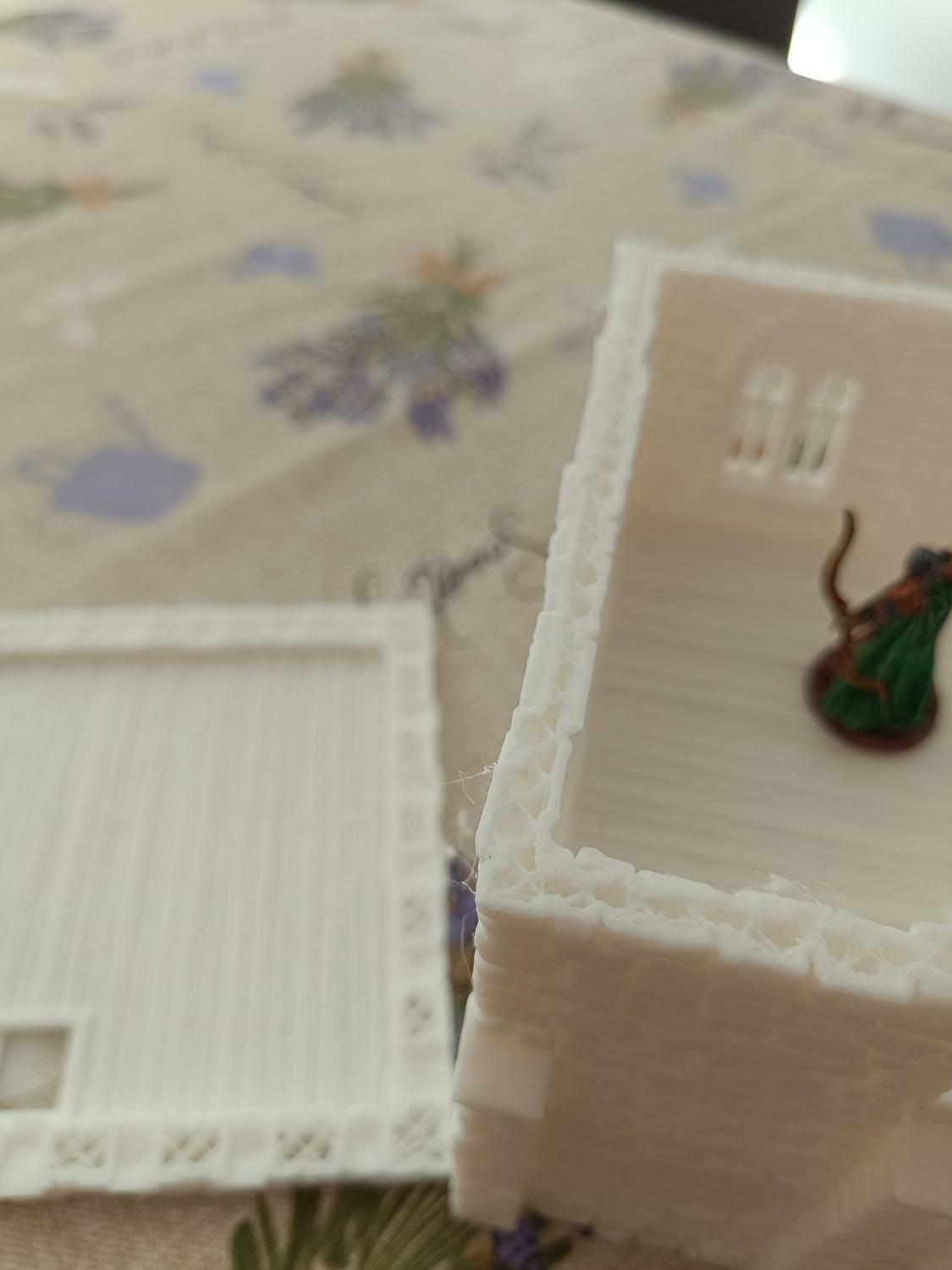

  1. Era lo slicer.... Ender 3v3 e lychee non vanno d'accordo
  2. Si spostava in alto su asse y stampando su un piano immaginario. Cessava ovviamente di estrudere. Cambiando slicer il modello è venuto bene. Faccio una prova di un secondo modello sbagliato. Intanto grazie
  3. Ho verificato, sembra tutto ok. Ho rilanciato la stampa.... vediamo un pò
  4. Grazie Provo con ultimate cura. Mancano i merli, ma in generale sono assenti gli ultimi strati. I primi sono perfetti, l'ugello per gli ultimi vola in una asse z immaginaria.
  5. Dopo un anno di onorato servizio con la mia elegoo mars 3 (che funziona come un orologio svizzero). Ho acquistato una ender3v3 per creare parti più grandi, come castelli per wargame. Le stampante però in più di una occasione stampa correttamente i primi strati ma verso gli ultimi inizia a stampare nel vuoto. Pare seguire un processo di stampa che nulla c'entra con il progetto iniziale... l'asse z è molto più in alto e mi sembra che anche se fosse allineato, le assi x e y sarebbero comunque diverse. Quindi risultano dei movimenti più alti, nel vuoto sfasati five ovviamente non estrude nulla. Il software che utilizzo è lychee 3d. Non capisco davvero dove possa essere il problema. Allego una foto
