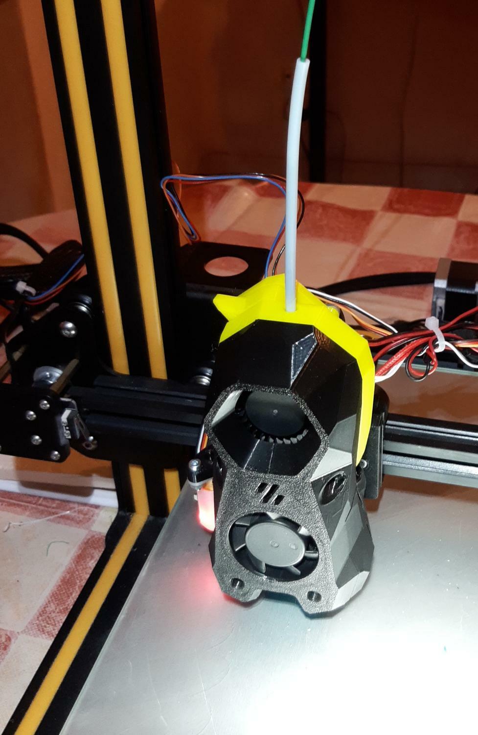

  1. Ciao a tutti, allora dopo millemila milioni di prove su riprove di qualsialsi genere e tipo, cambiato materiali, ho fatto davvero di tutto, alla fine era un problema di firmware. Rifatto molto faticosamente il firmware, collegato la stampante al computer, siamo riusciti a farglielo masticare in qualche maniera ed ora funziona. Non è ancora al top, c'è ancora qualche piccolo problemino con il quantitativo di materiale che estrude ma diciamo che ci siamo, siamo sulla strada giusta. Non so darvi una motivazione valida ma sta di fatto che nonostante avessi impostato da schermino il valore dei passi corretto ecc lei quando iniziava a stampare prendeva dei valori che non erano ne quelli che avevo messo io ne quelli che aveva lei di base. Probabilmente faceva una media non ne ho idea, in ogni caso era quello. Ciò che anche non mi spiego, o quantomeno me lo spiego in parte è che con un pateriale tipo la fibra di vetro funzionava benissimo. Probabilmente essendo un materiale che si stampa ad alte temperature riusciva ad estruderlo e farsi bastare il materiale, non ne ho idea. In ogni caso problema al 98% risolto rifacendo il firmware e buttandolo dentro con forza per farglielo recepire. Grazie davvero a tutti mi siete stati di grandissimo aiuto, non credevo di trovare una comunità così attiva e preparata 💗, P.s. : la retrazione l'ho lasciata a 0,5 e per ora mi trovo bene.

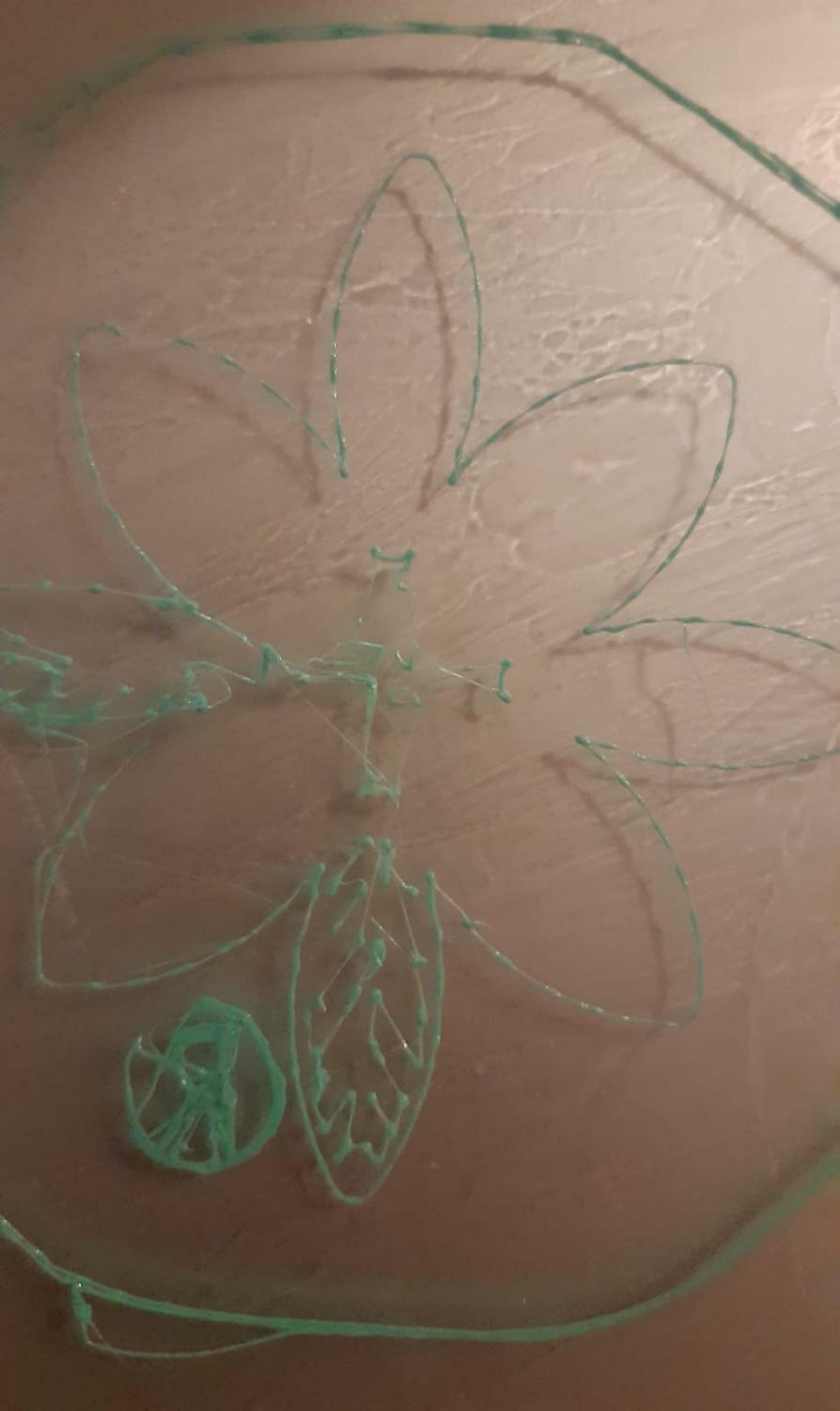

  2. Leggermente migliorato ma non ci siamo ugualmente. Retrazione 0,5 mm ugello a 235 e piatto 70. Allego risultato

  4. ahahahaha hai ragione, un problema alla volta. Nozzle di qualità, acquisto solo pezzi di qualità perché so già che San Ceppato con i pezzi scarsi non va d'accordo. Preferisco sempre comprare anche se a qualche euro in più pezzi di qualità. Comunque confermo di aver già provato ad alzare le temperature. Perché appunto sapevo che 215-225 era pochino per il petg però funzionava egregiamente. Ho tirato su fino a 240, un tentativo a 250 e uno a 260. Tutti miseramente falliti. Si, è 3 mm di retrazione, non 3 decimi.
  5. Ma se la scorsa settimana con quelle temperature era assolutamente perfetto cosa è cambiato? Cioè sempre quello è il filamento, se si attaccava settimana scorsa perché ora non più Ho già provato cmq ad alzare a 240 e 80 di piatto ma non migliora la situazione. Zoffset già ricalibrato appena cambiato ugello. Grazie @eaman hai ragione, non ho scritto l'unità. Ok, allora provo ad abbassare drasticamente la retrazione Piatto in vetro, non mi trovo con il piatto in PEI. L'avevo comprato ma è stato un disastro assoluto. Attaccava molto di più sul vetro con il quale uso una colla specifica per far si che la stampa non si stacchi e rilascia anche un piacevole profumo di biscotto ahahahaah
