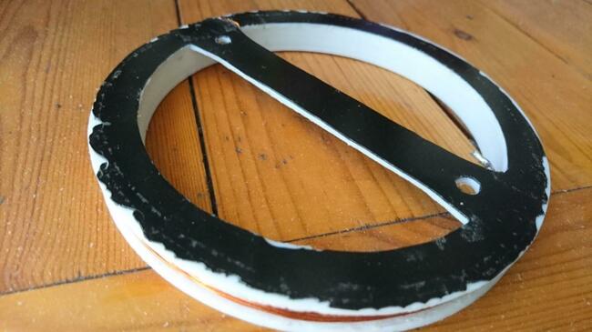

  2. Ma io l'ho presa anni fà, si sà che poi si trovano a meno col passare del tempo e in genere sono migliori nei risultati. Cmq non ho fretta nella stampa, in genere faccio pezzi da qualche ora di stampa, in genere di notte in un'altra stanza, per cui non sento nessun rumore (massimo che ho fatto è stato un Pokemon per la figlia ormai trentenne da mettere in giardino che ci ha messo 16 ore di stampa). Ti metto il link su Youtube E già che ci siamo ti metto anche il risultato di un piano Pei nella stampa di un induttore per metal detector
  3. Guarda che di piatti Pei ne ho provati 2, entrambi distrutti dopo qualche stampa...soldi buttati. Attualmente sull'alluminio graffiato stampo benissimo e ci sono meno masse in movimento. Sono sceso di velocità perchè con velocità + alte non ottenevo la stessa qualità, ma penso che quello dipenda dalla stampante che usi...la mia l'ho pagata 120€ nuova....se andiamo su stampanti da 1000-10.000€ sicuramente si possono usare velocità maggiori, con la mia no.
