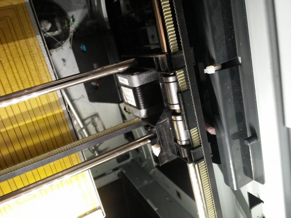

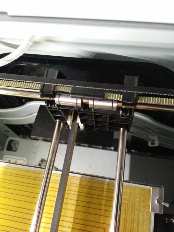

  22. Ieri ho notato un po di gioco sull'asse y, a causa dell'uscita delle boccole dalla loro sede.Ho quindi deciso di farmi questa ulteriore modifica.Sembra funzionare bene ho fatto una sede col dremel tra una nervatura e l'altra dei supporti esistenti. Aggiungo il link del supporto sx se uno lo volesse stampare ex novo http://www.thingiverse.com/thing:658517
