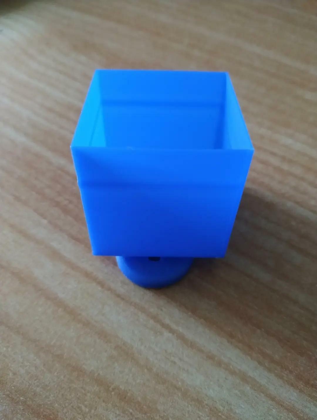

  3. Buonasera a tutti, oggi dopo aver ri-modificato gli step/mm dell'estrusore ho rifatto il test dello spessore delle pareti, tutto perfetto (tutte le pareti da 0,4 come da slicer) tranne quella striscia di circa 1-2 mm più scura e più spessa, ho rifatto la stampa per scrupolo e mi è uscita la stessa striscia alla stessa altezza, sapete quale potrebbe essere il problema e spero anche la soluzione? Grazie mille a tutti 🙂

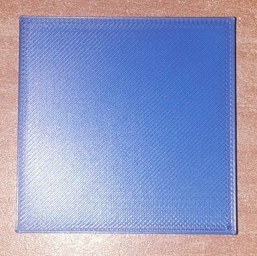

  6. Oggi ho regolato gli step/mm dell'estrusore e poi ho fatto la prova che diceva @dnasini del quadrato 40x40x3 l'ho fatto con 5 layer inferiori da 0.4, 5 layer di infill e poi 5 superiori di cui 1 a 0.4 e 4 a 0.3, e questo è il risultato

  11. Ciao, no quello era disattivato, come diceva @dnasini avevo l'infill disabilitato nell'anteprima e quindi non lo vedevo, probabilmente ci ho cliccato involontariamente e non me ne sono accorto, comunque meglio così, almeno ho risolto un problema, adesso mi restano gli altri 😅🤣🤣🤣 ancora grazie mille a tutti per i consigli, poi se riesco a risolvere anche i solchi sulla superficie vi aggiorno 💪🏻
  12. A questo punto sarà sicuramente così, ma adesso vado al lavoro, poi quando mi rimetto dietro provo a vedere le impostazioni di visualizzazione anteprima 🤷🏻‍♂️
  13. Ho provato a guardare tutte le impostazioni ma non ho trovato niente, magari mi ci metto ancora quando torno dal lavoro....poi ti aggiorno 👍🏻 P.S.: Ho anche Slic3r sul pc e li l'infill lo vedo
  14. Ho provato a importare anche file scaricati da thingiverse che vanno fatti pieni per resistenza e quando faccio lo slicing mi vengono vuoti anche se metto 100% di infill, come slicer uso cura, ma mi ha sempre fatto infill, è la prima volta che mi capita che qualsiasi cosa importo me la fa vuota 😱
