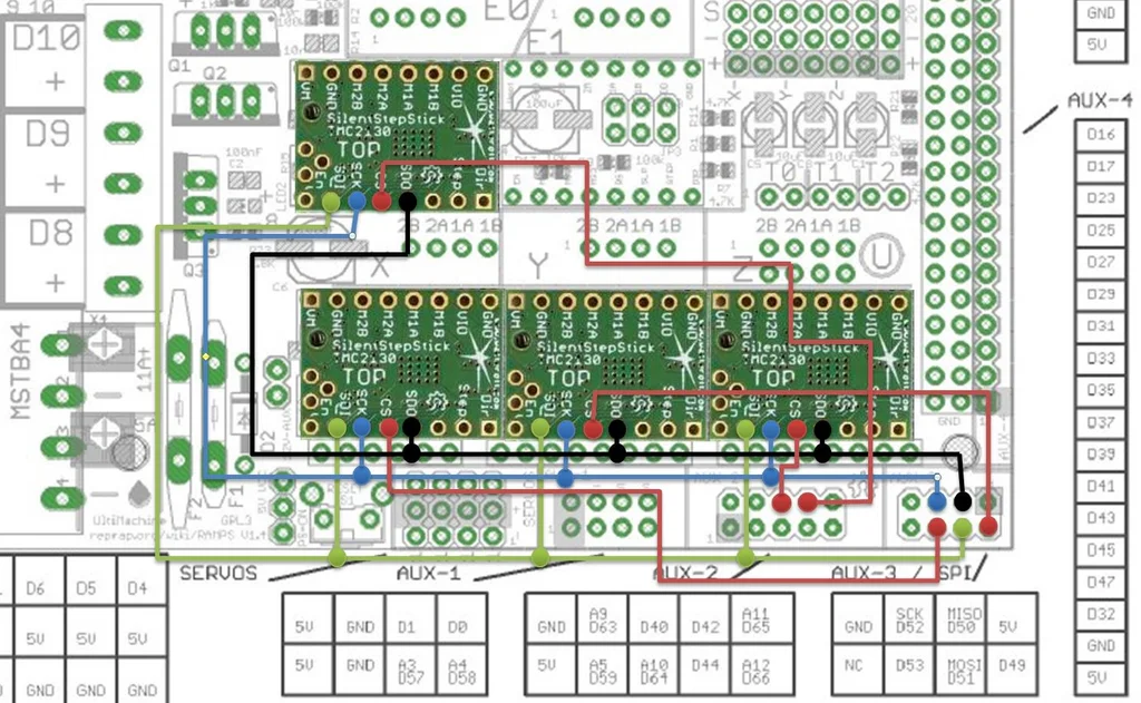

  1. Ho cambiato l'arduino, ora è tutto ok...😀
  2. Ho provato a scambiare i pin tra E1 e Y nel file pins_Ramps. L'ho cambiata perché si era bruciato uno dei Mosfet che controllano i motori ma a quato pare si è bruciato anche qualcos'altro. C'è qualche altra modifica che posso fare a livello software?
  3. Salve a tutti. Qualche tempo fa si è bruciata la mia scheda ramps 1.5. Ora l'ho sostituita con una nuova ma l'asse Y non funziona. Ho dei driver TMC2130 collegati alla ramps come nell'allegato. Ho fatto vari test: I driver funzionano I motori funzionano Ho scambiato il pin CS con quello dell'asse X sia a livello hardware sia a livello software é possibile che il colpevole sia l'arduino mega? P.S. ho provato con due schede ramps nuove
