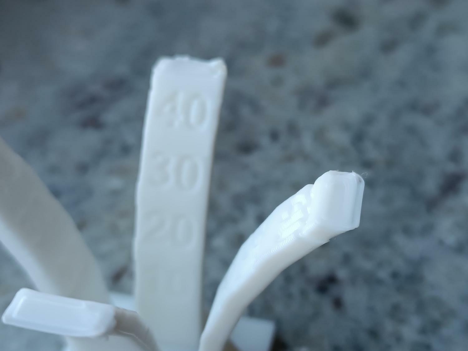

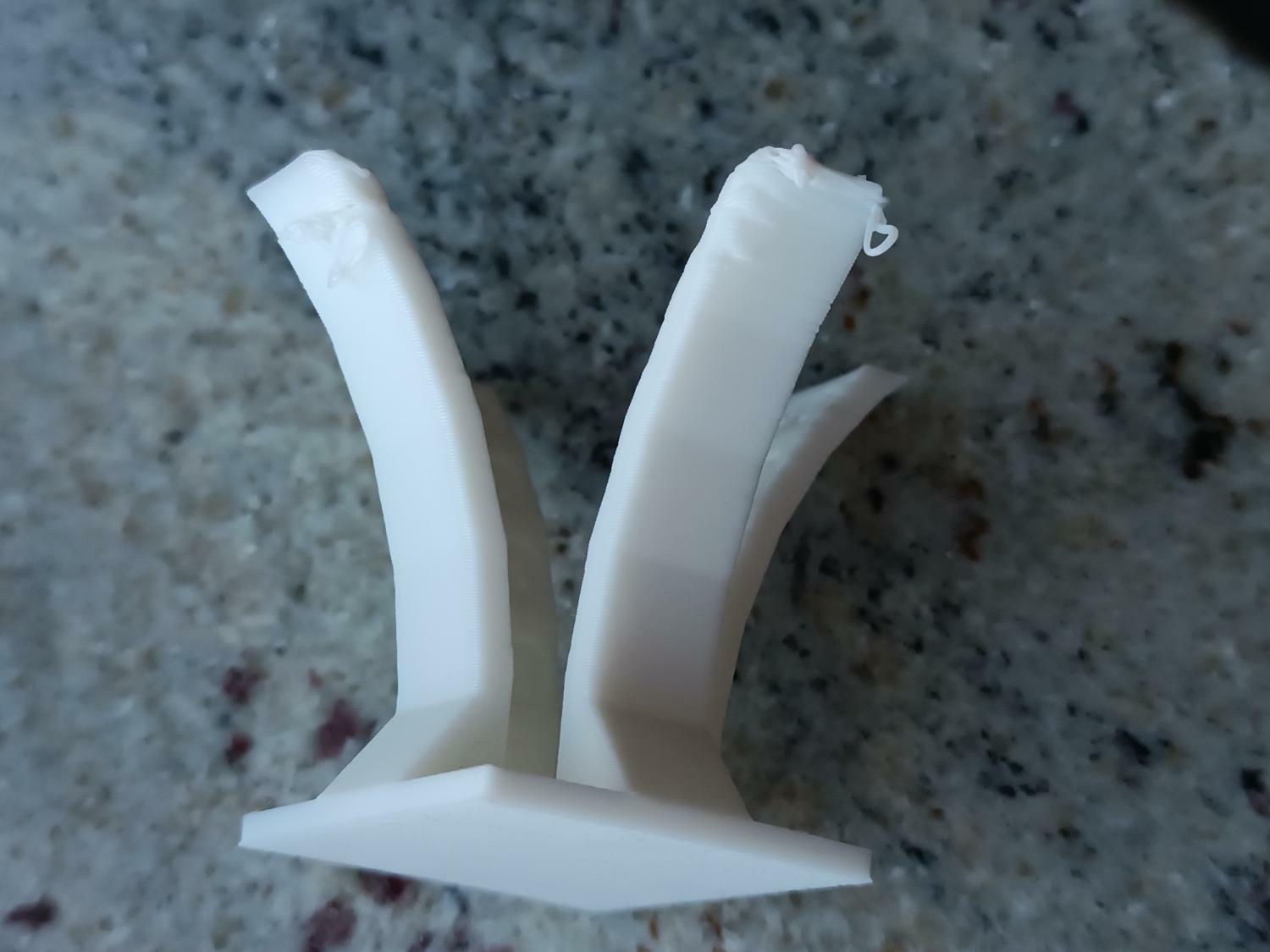

  1. Ah buono a sapersi. Va bene grazie mille 😄. Ultima cosa riguardante il test del overhangs. Lui mi stampa gli archi in tutte e quattro le direzioni, ma mica esiste l'angolo di soglia per l'asse delle x e quello delle y? Cioè devo prendere in considerazione solo l'angolo dell'arco che per primo ha iniziato ad avere problemi, giusto?

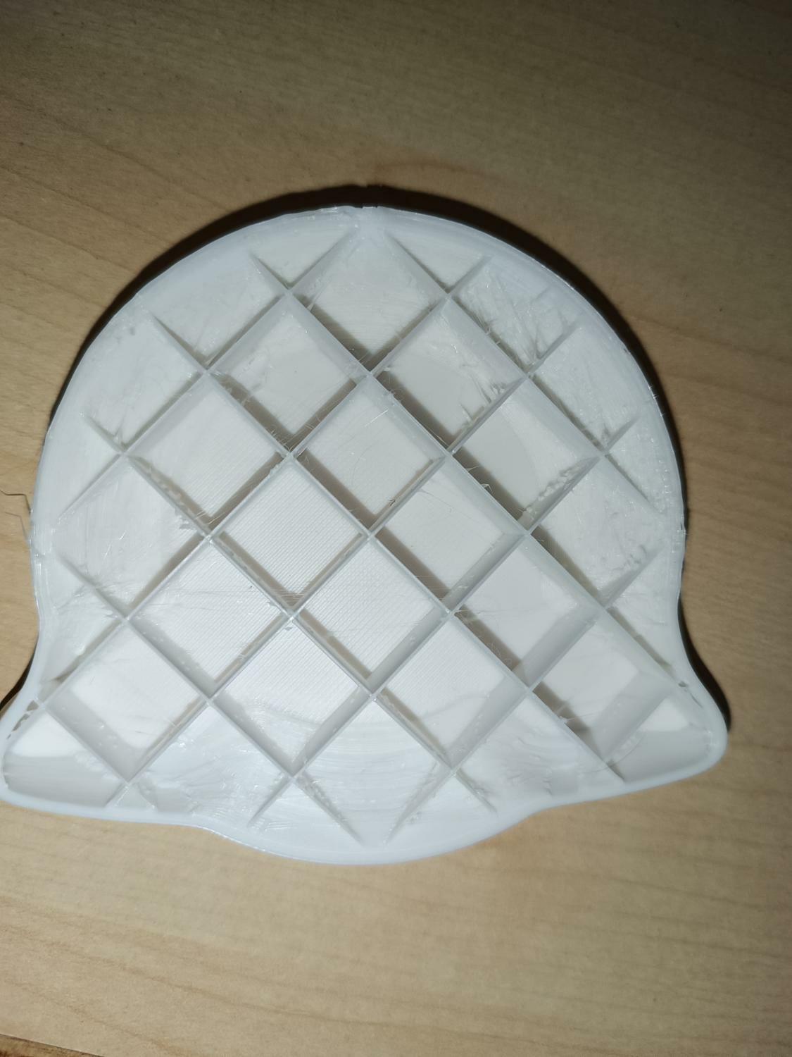

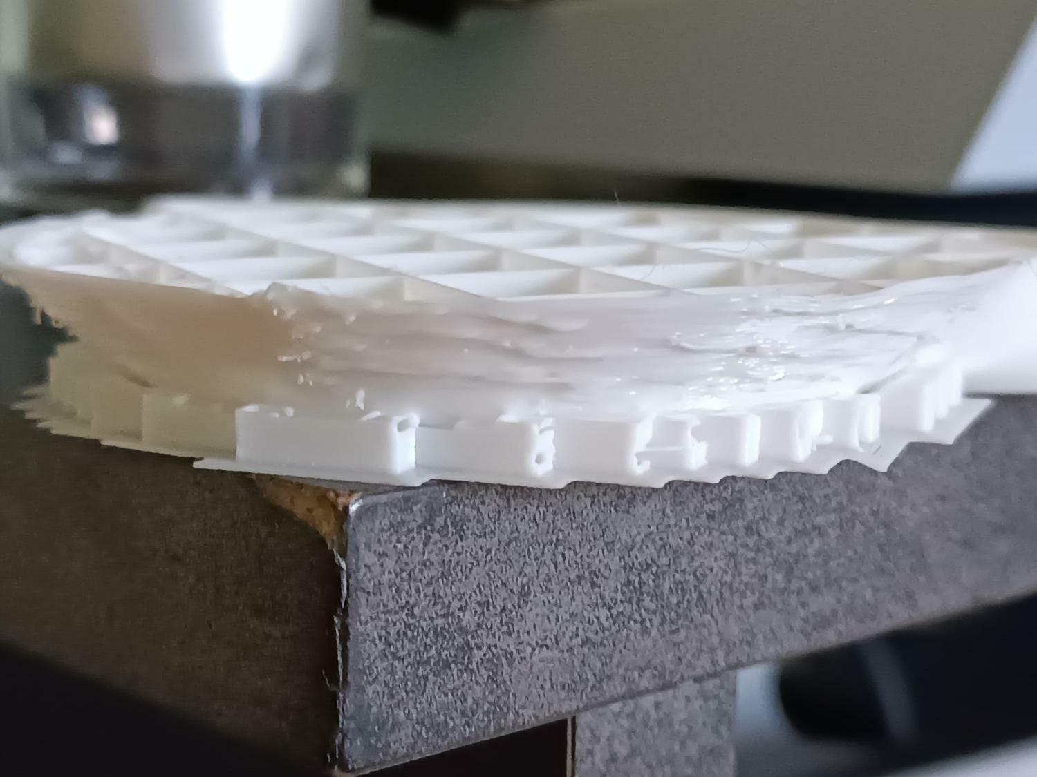

  2. eh purtroppo solo questo tengo. E' come se fosse colato proprio dalla sporgenza quindi decisamente un problema di raffreddamento. 0.8 mm Inoltre ho rifatto il test partendo dai 30° con temperatura dell'ugello di 10 gradi in meno ed arrivato ai 40° di pendenza stava iniziando a creare una superfice irregolare
  3. Okay In realtà vedendo le stampe che ho fatto un po di stringing c'è ma era all'interno. Comunque mo l'ho messo a 0.4 mm che era quello predefinito da OrcaSliser. In che senso? Si PLA Comunque queste sono le foto del test:

  6. Il problema è che già avevo settato uno z-hop di 0.6 mm perché mi dava problemi.😬 Io sapevo che un raffreddamento troppo rapido portasse ad un arricciamento verso l'alto, perché il materiale raffreddandosi tendeva a restringersi 🤨
  7. Comunque ho fatto il test del Overhang... e a fine 40° il pezzo si è staccato. Mi sembra di aver sentito l'estrusore sbattere contro la stampa.

  9. Veramente grazie della pazienza 🙏. Quindi in teoria se uso questi valori: e i supporti all'angolo di soglia necessario (calcolato con il test), dovrei riuscire a stampare il pezzo?

  14. Buongiorno, sto riscontrando questo problema solo con il nozzle da 0.8 mm, perché con il nozzle da 0.4 la stampante non mi da nessun problema. La stampante è una A1 mini il filamento è bambu PLA basic. Il problema è che nelle circonferenze i livelli non vengono perfettamente orizzontali ma come se tendessero a rialzarsi facendo delle specie di onde. Impostazioni orca slicer: https://www.swisstransfer.com/d/c95258b4-a140-4d4a-a708-7a54530ab1de Foto: https://ibb.co/pn0PQHH https://ibb.co/pv6Sfrt https://ibb.co/cvMPwW9 https://ibb.co/HYHWMJ8
