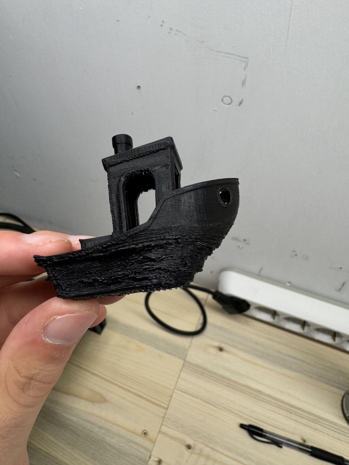

  • One Month Later

  1. Di solito ho sempre lasciato le impostazioni di default della stampante, non ho mai smanettato tanto su altri valori.😅 Su quali valori dovrei agire?🤔
  2. Sono riuscito a stampare la famosa barchetta di test....vi allego la foto del risultato. Sembra quasi che il problema si presenti solo nella parte bassa e che il materiale si "alzi" e vada a sbattere sul nozzle. Mai successo prima....avete qualche idea? 🤔
  3. No, il piatto non si muove. Per il livellamento normalmente scaldo solo il piatto, va scaldato anche il nozzle?
  4. Ho provato ma niente, stesso problema. Ho controllato ma non sembrano esserci giochi vari.
