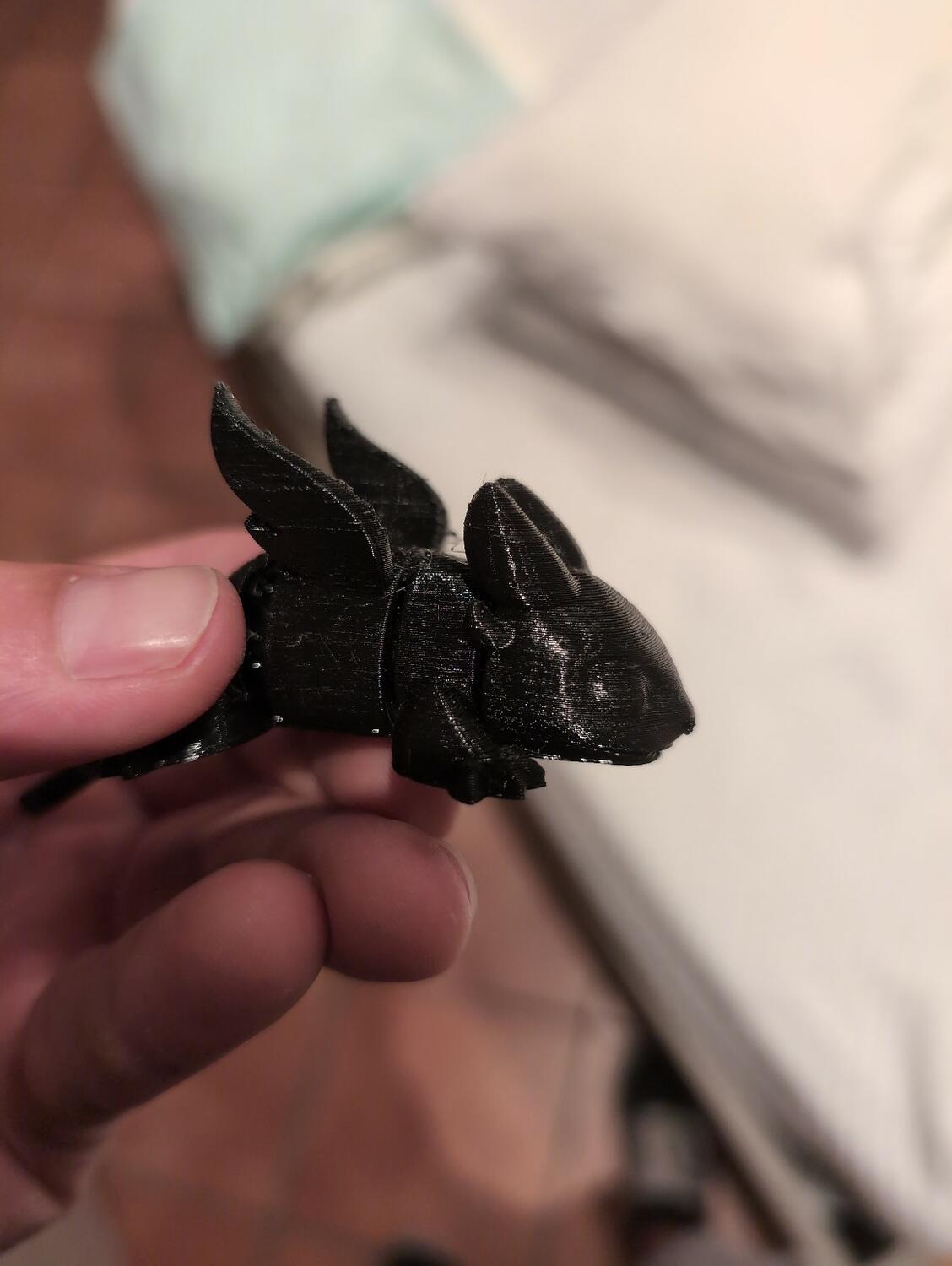

  3. Ho diminuito l altezza dei layer, ed ho ottenuto credo un risultato decente sui lati della stampa, però i primi e gli ultimi layer sono usciti molto male.. ho stampato a 40mm/s , 0.16 altezza layer, 230° estrusore, 75° piatto, ventola al 30%.. Altre impostazioni lasciate di default sempre con lo slicer anycubic. https://ibb.co/12bDc8S https://ibb.co/6PcbGDH https://ibb.co/Pj2jdZj https://ibb.co/2nYX0sx

  6. Ok perfetto, so per certo di essere andato troppo veloce (120mm/s). Quindi al massimo dovrei/potrei provare a diminuire l altezza dei layer e magari non mettere la stampante su una scrivania traballante di Ikea. Ho bisogno del petg e di tpu per le stampe che dovrei fare perché il pla si deteriora, l animaletto stampato era così giusto per. Grazie mille! Questa è la seconda stampa fatta, una protezione per la camera del drone fpv. Questa a 40mm/s con un temperatura un po' più bassa. https://ibb.co/LxWJjcv
  7. Ciao a tutti, oggi mi è arrivata la anycubic kobra 2 neo, sono un neofita e sto leggendo e informandomi più che posso, ho stampato in petg un oggettino e mi piacerebbe sapere se è possibile migliorare la finitura esterna o se la stampante non stampa meglio di così. Mi pare di aver capito che sicuramente dovrei stampare a velocità molto più basse, che potrebbe essere un problema di temperatura, di asse z, insomma tantissime cose e quindi magari un occhio esperto come il vostro potrebbe darmi qualche dritta. Ho usato lo slicer anycubic, 235° filamento e 80° piatto. https://ibb.co/6nnpcXc
