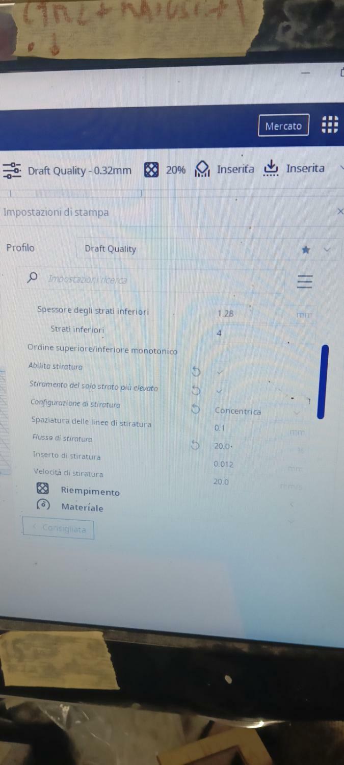

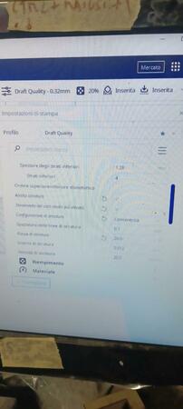

  4. effettivamente me lo sono chiesto anche io,x esempio su questa scatolina di spessore 2 mm tutte le pareti,quindi devo calcolare spessore layer per arrivare hai 2 mm? PS;la velocità stiratura fino a quanto la posso aumentare con artillery x1?

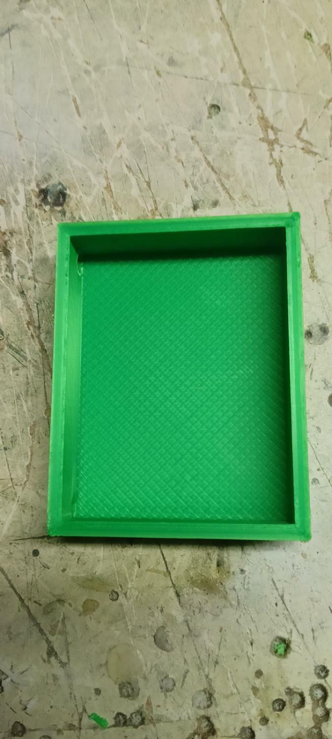

  5. qualcosa sono riuscito a migliorare,ho selezionato custom , stiratura+ solo strato più elevato+concentrica+ flusso 20%, soltanto che mi sono ritrovato l'ultimo layer più alto con zampa d'elefante
  6. no no, problema sulla stampa finale, infatti sulle anteprime nn sbagliano

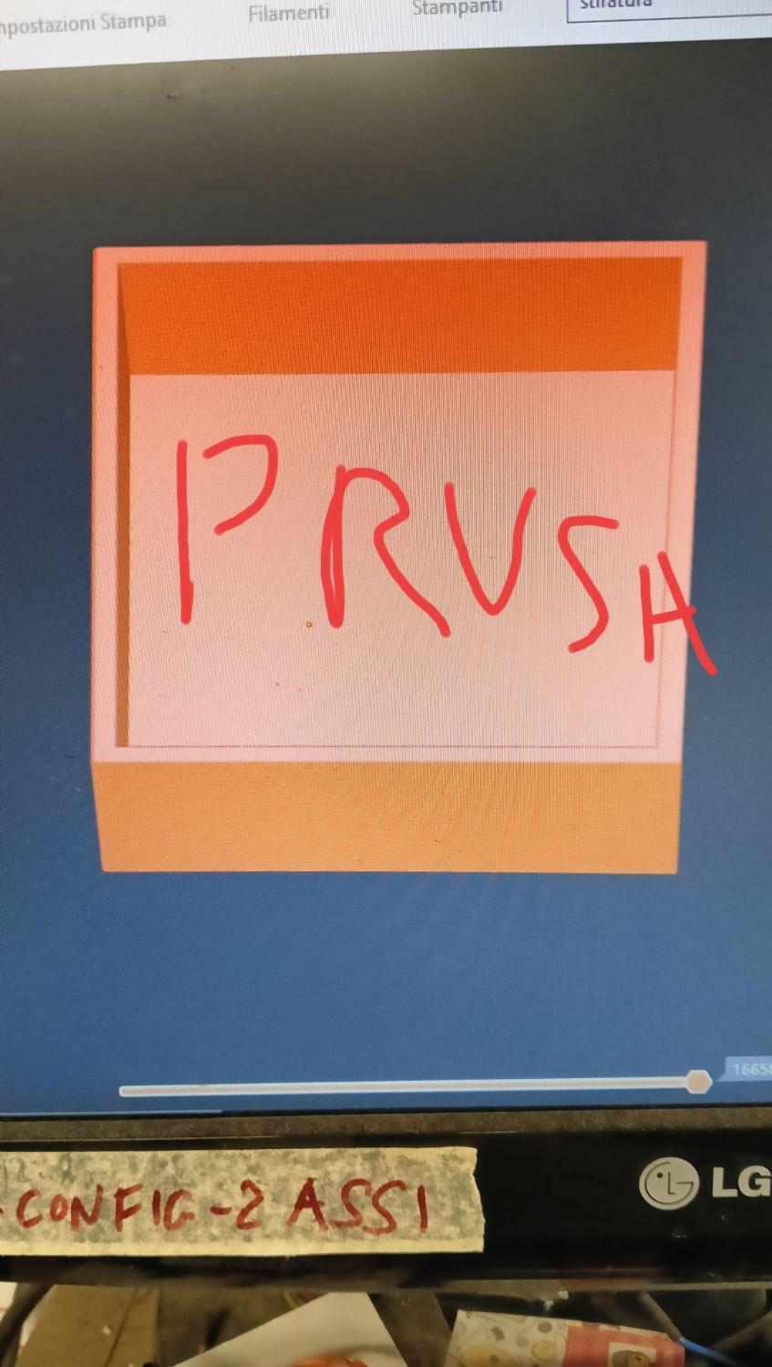

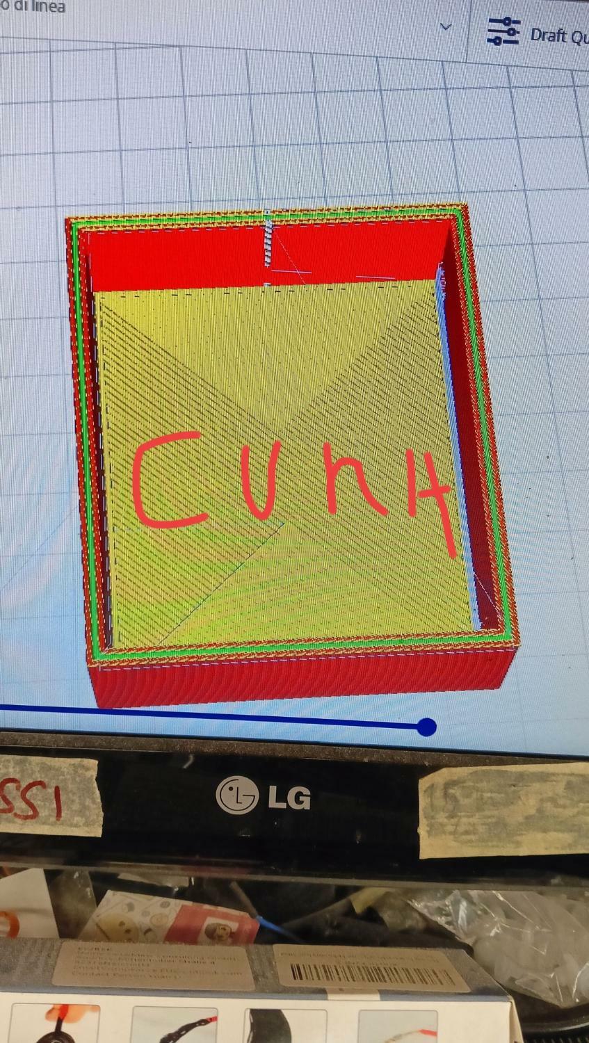

  7. salve gente, ultimamente con cura ho questo problema che le pareti hanno fessure, oppure layer superiore fatti male, ugello 0.8 altezza layer 0.32 larghezza 0.88, stiratura abilitata,ma niente da fare,con prusa sclicer stessi parametri x esempio una scatoletta viene bene,allego 2 foto
