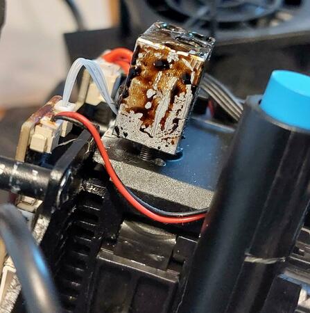

  13. Buona vigilia a tutti, nella fretta di fare zavagli da regalare in giro per natale ho visto che avevo detriti neri nelle mie stampe, e togliendo la copertura del blocco di riscaldamento ho visto che era coperto di plastica nera. Stanotte avevo stampato con PETG nero ma senza problemi nella stampa, no blob né niente, e ho di recente sostituito l'ugello. Nel sostituirlo l'avevo stretto fino in fondo per poi allentare un pochino perché avevo capito andasse fatto - non è così? È per quello? Controllando ho visto che c'erano resti anche delle altre plastiche che ho usato oggi, concentrati sul retro del blocco. Allego foto fatta dopo che ho pulito il grosso, appunto la plastica più variata sembrava uscire tra blocco e resto della testa. L'ugello lo ho tolto senza problemi, ma il resto è usabile o tocca cambiare l'hotend? Sembrava stampare bene a parte questo problema
