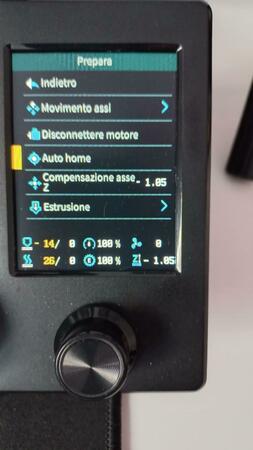

  1. Si anche io penso come te... anche perche la situazione è andata a peggiorare in 2 giorni. In ogni caso la stampante ha 15 gg e all'attivo 10 stampe... in ogni caso voglio la riparazione , anzi il cambio macchina essendo nuova o rimborso... (cmq ne ho ordinato gia una altra... ELEGOO con ripper) perche mi sa che questi rispondano tra 2 mesi (mandato già 3 mail ....deluso Grazie molte,, se non si fanno vivi provo a ripararla con i tuoi consigli , ho gia acquirente 😉 Si si ... se non rispondono provo per forza, grazie mille
  2. ho controllato, i cavi sono a posto e addirittura con goccia di colla a caldo...peggiora sempre di piu, adesso nemmeno parte
  3. Grazie mille.... visto che sono un somaro non riesci a indicarmi dovè il sensore magari con una foto? scusami ma per me è un mondo nuovo 😞
  4. Ciao a tutti, premetto che parto da 0.... ho preso da 15 giorni una ender3 v3 SE per iniziare... e ho all'attivo una quindicina di stampe con ottimi risultati, premetto che l'ho presa esclusivamente per fare video (ho canale youtube) Da 2 giorni all'accensione la temperatura estrusore risulta ballerina 8° / -14° (giuro che in casa ho 18 gradi 😉 ) e va in errore per temperatura troppo bassa Se reimposto la macchina a ogni riavvio alle impostazioni di fabbrica la macchina va regolarmente. Ho verificato firmware ma risulta gia l'ultima versione, a parte i tempi di risposta dall'assistenza, è in garanzia, sapete consigliarmi cosa fare? Cambio estrusore? Grazie mille ... foto in allegato
