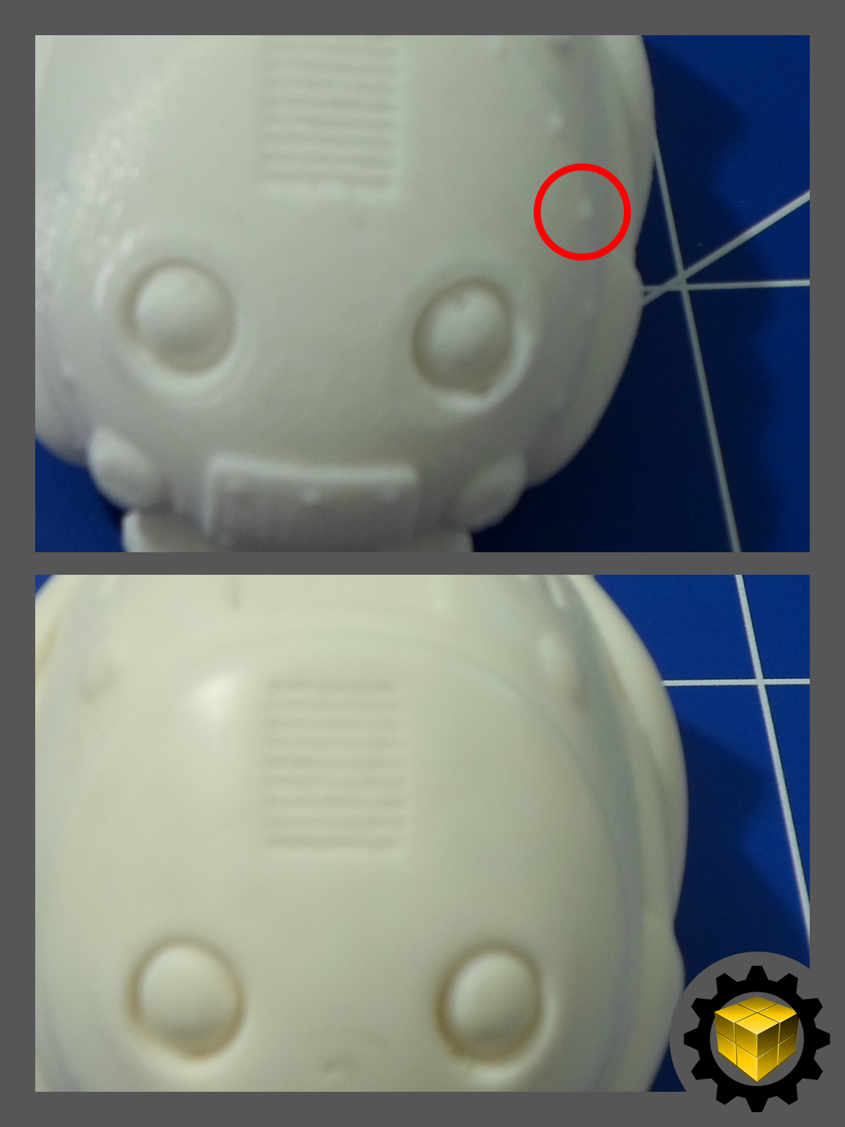

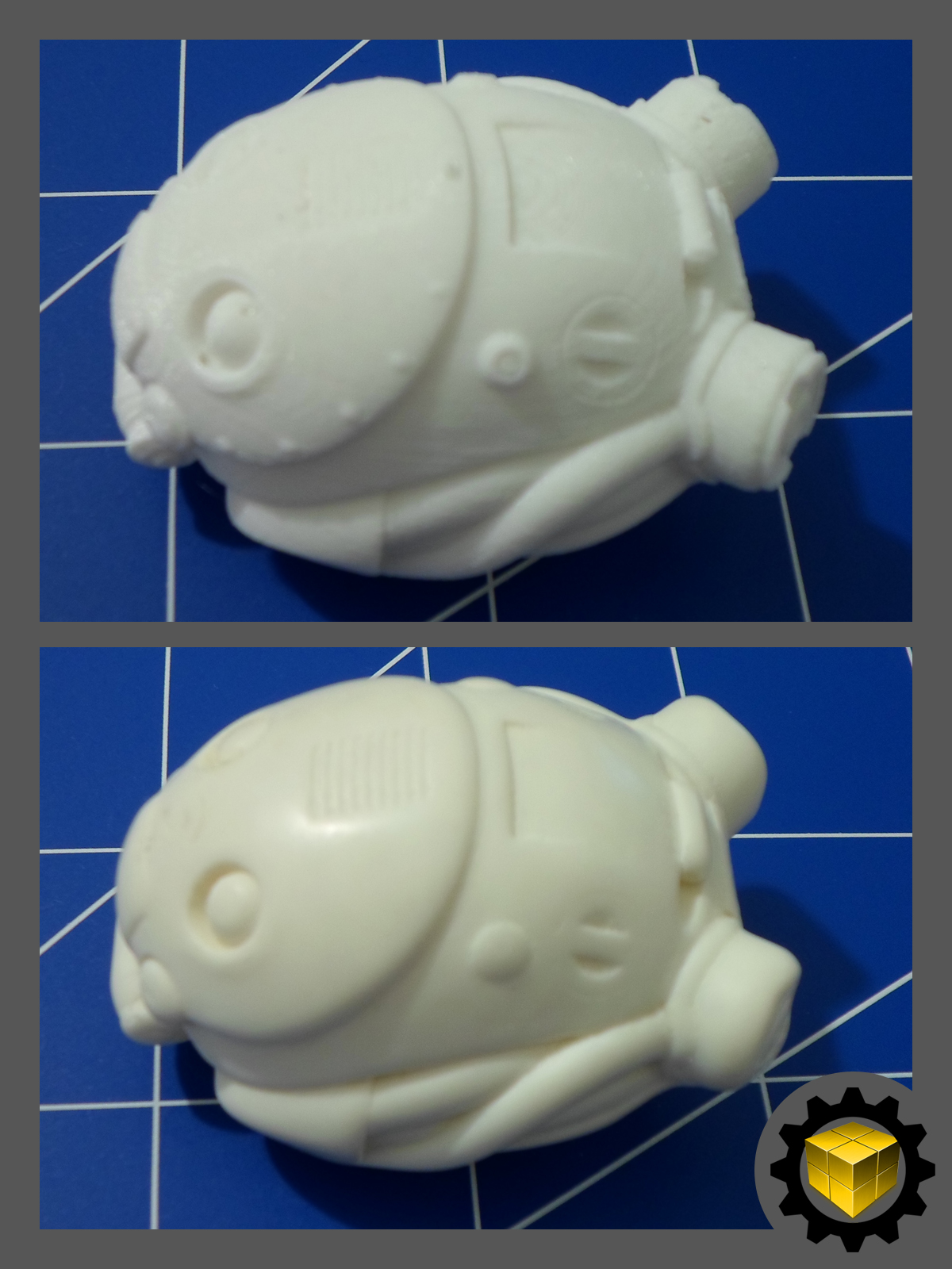

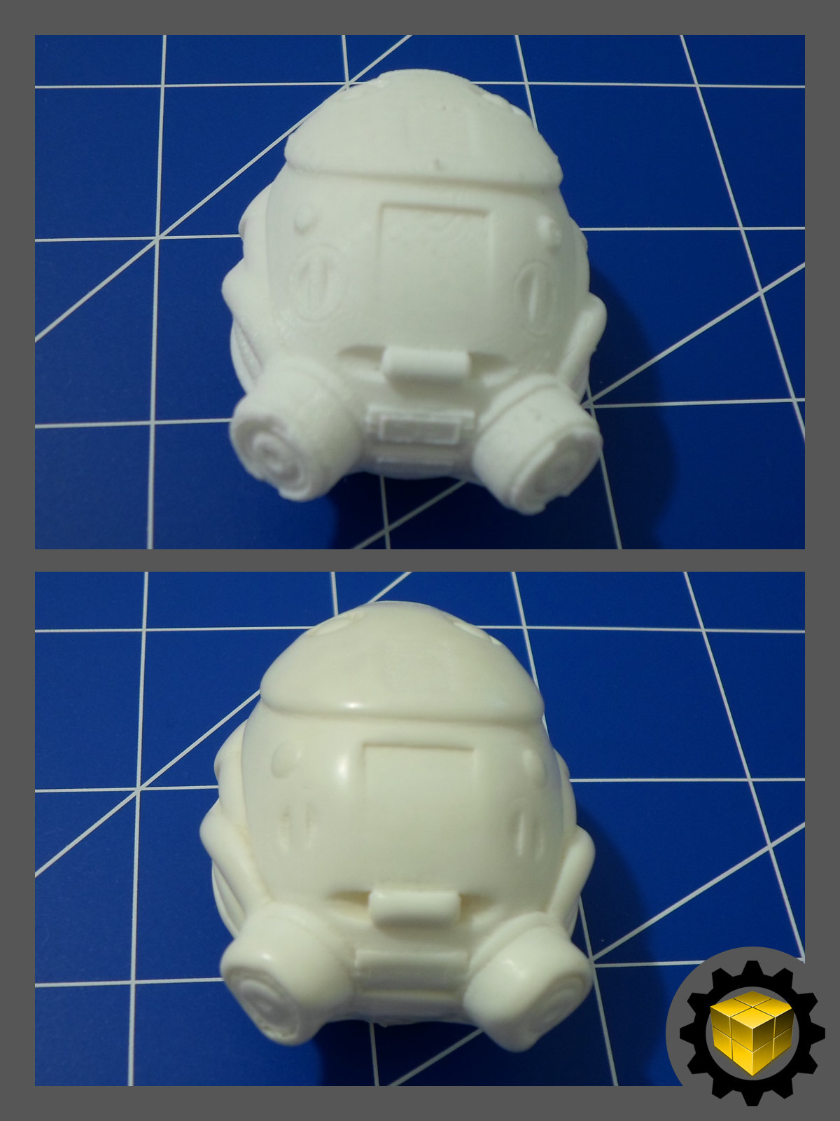

  1. Ciao a tutti, ecco alcune foto di confronto tra il pezzo trattato con vibro-finitura e quello originale non trattato. Il trattamento è durato una notte con ghiaia. Come potrete notare, il pezzo (immagine sotto), risulta liscio e lucido ma si sono persi diversi dettagli. Sicuramente si può lavorare sui materiali abrasivi e i tempi per raggiungere il compromesso desiderato ma la strada sembra giusta. Cosa ne pensate? Aspetto i vostri commenti!
  2. Ciao i3D, al momento non posso variare la posizione o fare oscillare il buratto ma intendo provare a stampare inserti per quello rotativo così da rendere asimmetrico lo spostamento dell'abrasivo. Altre prove che ho in mente riguardano l'uso di liquidi + detergenti per variare l'azione smussante. Ti terrò aggiornato!
  3. Ciao a tutti, recentemente mi sono posto le stesse domande e ho iniziato prove con Buratto ViBRANTE e Buratto ROTANTE. I primi risultati sono incoraggianti ma è necessario sperimentare molto. Come avviene con la stampa 3d, si tratta di un mix di Tempi, scelta dell'abrasivo, forma dell'abrasivo e tecnica. Direi che i vantaggi principali sono: - uso sul PLA (su cui non si utilizzano i vapori di acetone come per l'ABS) - Uniformità della levigatura, perfetto per forme organiche o complesse - possibilità di lavorare anche con abrasivi "fatti in casa" per ottenere risultati diversi (sabbia, mais, ghiaietta) - poter lavorare su più pezzi contemporaneamente - poter replicare il risultato applicando le stesse metriche (Tempo/abrasivo/Velocità) Vi posterò 2 foto di confronto prima/dopo così da mostrare il concetto di "perdita di dettaglio" Se qualcuno fosse interessato, potremmo scegliere un modello campione su thingiverse da usare per le sperimentazioni e condividere i risultati Buona giornata!
