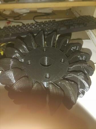

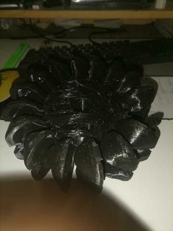

  1. Ciao a tutti dato che non ho molto esperienza ancora, ma ho già capito quanto è importante avere una buona adesione col piano, quanto incide lo spessore del layer ma sospratutto il diametro dell'ugello e anche cosa vol dire stampare nel vuoto. Ho acquistatto 0,6 0,8 1 e 1,2 Lo spessore dello strato mi pare di capire che non è bene andare oltre al ³/4 del ø del ugello, si intravede un pò lo strato, ma non si altera la consistenza. Non mi interessa la bellezza della stampa, quello che chiedo che sia abbastanza veloce e che riesca a stampare un pò in tutte le situazioni... Quello che non capisco quando deve stampare nel vuoto, perchè tira righe dritte, mentre potrebbe andare circolare, sfruttando il bordo, se suggerite qualcosa, vi ringrazio... Vi pubblico qualche foto della mia turbina Pelton da ø 200mm

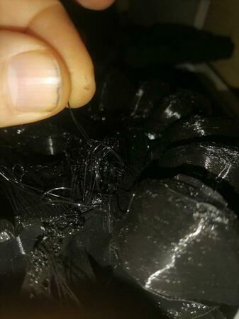

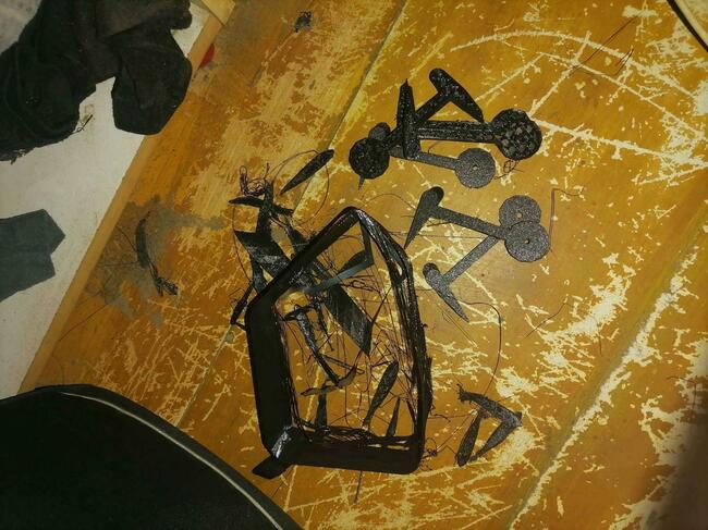

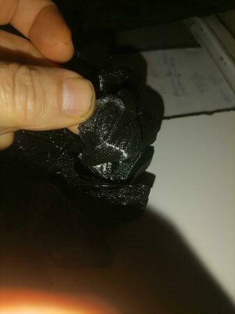

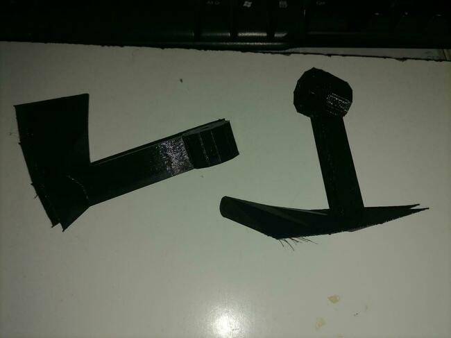

  3. Sono quà... ordinato e sostituito il motorino per estrudere il filamento. Bene, adesso inizio a stampare, solo che diciamo, ho dovuto fare amicizia con la macchina, della serie, prima fa quello che vuole lei, poi lentamente inizia a fare quello che voglio io😅 ma credo che siamo passati tutti da lì Uso sia Ultimate Cura che PrusaSilcer, anche se devo dire mi sembra più completa Prusa per come gestire il piano, è una mia impressione... vi giro alcune foto, nei scarti si vede che a un bel punto si staccavano i pezzi dal piano, poi faceva il muro, poi ho impostato quel velo di 6mm che aiuta l'adesione nel piano, insomma ho fatto prove

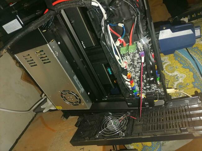

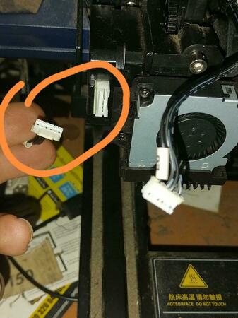

  5. Grazie eaman dunque ho provato da sotto a scambiare ma non muove il caricatore, poi ho provato richiudendo tuto e provando dal motorino delle X. Dunque facendo il movimento degli assi dalla manopola mi sono accorto che accenna a muoversi di un dente poco più e si ferma. La stampante non da errori, ma elimina quella parte, quindi con l'oscolloscopio non vedrò mai gli impulsi, perchè disabilita se non funziona. Ma io mi domando, ho fatto solo una stampa per provare mesi fà che poi non ho potuto usarla, che già si sbrucia un motorino?
  6. errori non ne leggo, anche se stacco lo spinotto dal motorino, adesso guardo quì sotto
  7. controllato anche con il oscilloscopio, dunque non esce però l'impulso, quindi non è il motorino o ugello intasato, dipende dalla macchina. Non da i comandi alla testina di estrudere
  8. Ciao 👋 Il motorino non gira proprio, perché quando è bella calda la testina, se spingo il filamento, esce da sotto
  9. Stavo pensando al mio caso, quanto incide il driver di stampante? Cioè mi spiego, se uso Cura ci sono diverse stampanti Anycubic ma non c'è la Kobra Neo, può incidere a dei problemi?

    Kobra 2 Pro non esce il filamento
    Un saluto a tutti, mi inserisco in questa, anch'io finito il filo in dotazione, metto 1 kg di PLA da 1,75mm come vuole la mia Anycubic Kobra Neo.. Soltando che non l'ho usata per un pò, oggi l'accendo e scarico dei disegni 3D per stamparli e mi ritrovo che non va. La testina va ovunque, eseguo il livellamento, l'avvio lei legge il disegno poi parte, ma non consuma il filamento. Se io glielo spingo, lui esce e vedo che si attacca al piatto, solamente che il motorino che fa l'avanzamento del filo non funziona, perchè? il fimware è il 1.3.3
