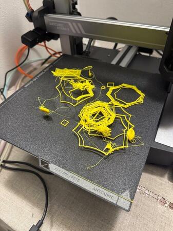

  1. Grazie ai vostri consigli mi sono ingegnato e ho trovato la soluzione 🥳ma non son sicuro di aver agito sullo Z-hop sapete… non ho trovato né questo termine né valori riguardanti movimenti in Z… (sto usando lo slicer Anycubic next) Grazie… in effetti ho aumentato flusso e diminuito velocità per i primi 3 layer ed è andato molto meglio!
  2. Ciao a tutti! Ho appena acquistato una stampante Anycubic Kobra 3 lasciando finalmente in pensione la mia Ender 3 che ormai non ce la faceva proprio più.. Dopo alcuni iniziali risultati davvero perfetti e ottenuti con stampe molto veloci sto però riscontrando qualche problema durante la stampa di un oggetto con bordi molto sottili e distaccati tra loro. Purtroppo, la stampa tende a staccarsi dal piatto già nelle prime fasi, ho provato a regolare la velocità di stampa, ma senza grandi risultati. Qualcuno ha suggerimenti su settaggi specifici o procedure per migliorare l’adesione in casi come questo? Ogni consiglio è ben accetto! Grazie!
