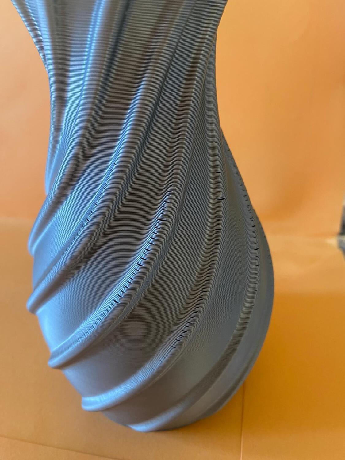

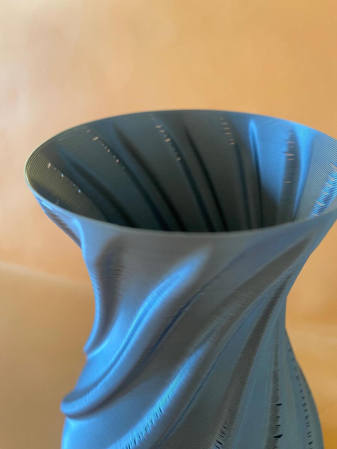

  3. Mi sapresti dire come fare ad effettuare il test con orca in merito al flow rate? Sono ancora acerbo in materia

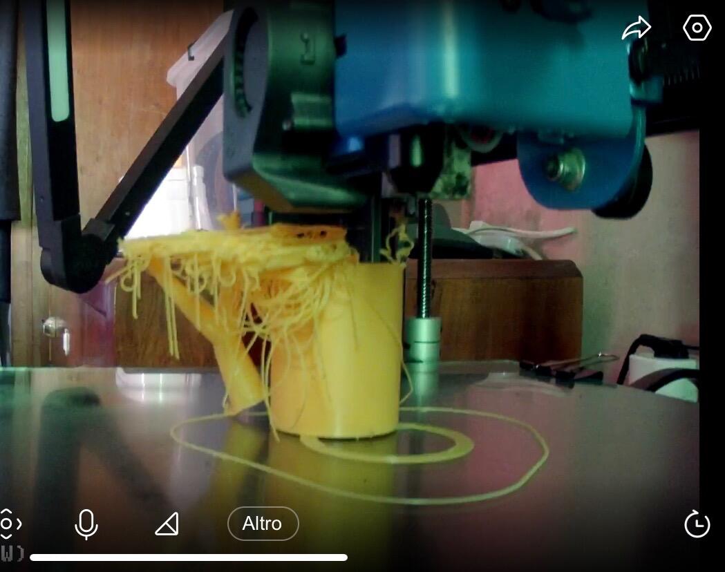

  7. Aggiornamento: 1. Sono riuscito a collegare la stampante a pronterface con Mac, ho effettuato prove di estrusione più consistenti come suggerito da dnasini e inserito nuovo valore “E”. 2. Fatto test cubo X y X e flusso tutto ok 3. fatto partire stampa cambiando filo da pla a petg e questa è stata la sorpresa….

  11. Allora ieri ho modificato alcuni parametri ho ristampato con Prusa come slicer arrivato a metà processo la stampa si è fermata senza alcuna spiegazione. mi sono poi accorto del problema di filo ingarbugliato sulla bobina, ho sistemato, ricreato gcode con cura e stampa perfetta. Presumo sottoestrusione dovuta al problema bobina. Oggi farò altre prove con Prusa

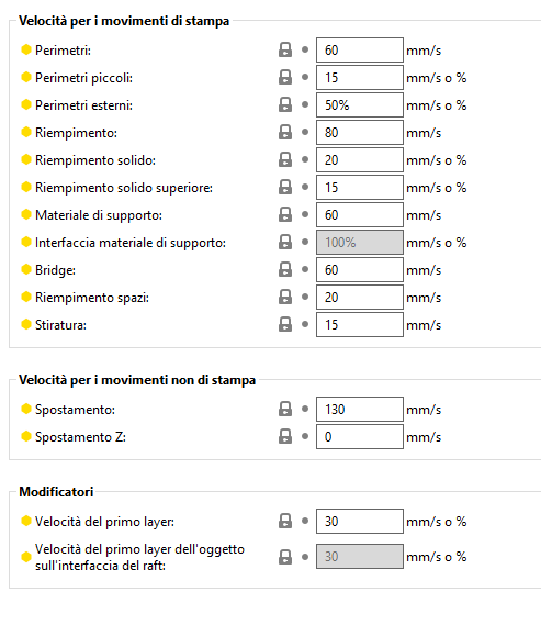

  12. Artillery X2 Comprata usata da un amico, presumo ventole originali Ti allego schermata velocità/spostamenti Se mi giri i parametri mi faresti una grossa cortesia, non per copiare, ma per ragionarci anche sopra. Stavo provando come slicer Prusa che non mi sembra affatto male. Cura è un po' pesantino....

  14. Rieccoci….. Problema su realizzazione in vase mode. Come si vede dalle foto su tutta la superficie vi sono degli spazi tra i layer (controluce si vede la luce filtrare). PLA Amazon 215 gradi primo layer, successivi 210 bed 65, poi 60 primo utilizzo Prusa slicer grazie in anticipo per i consigli
