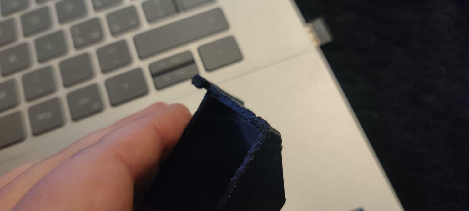

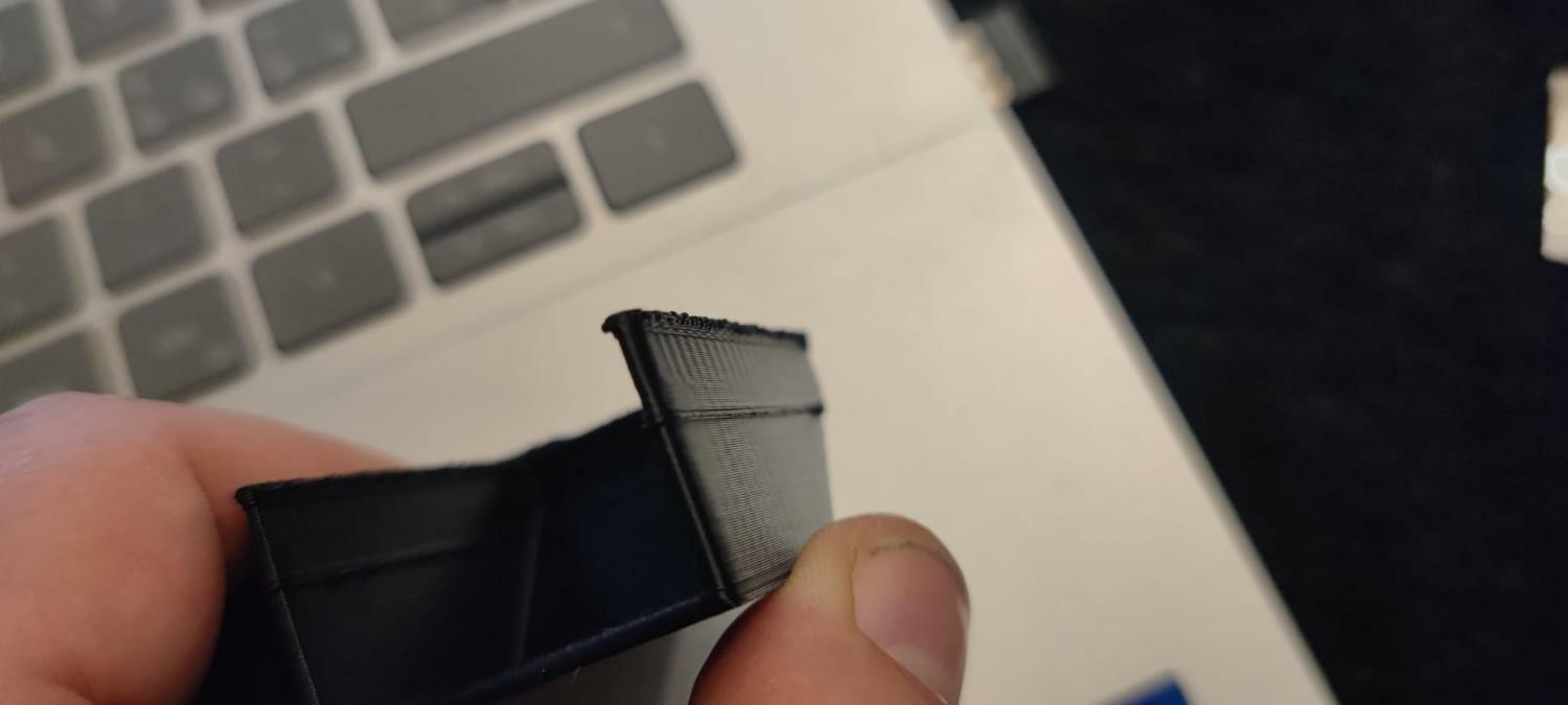

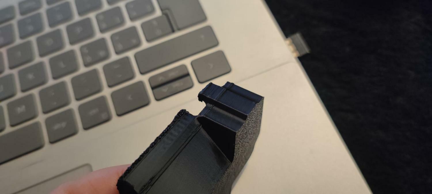

  1. Brucoblurp
    Anycubic Kobra 3 combo
    Ho ridotto la velocità del muro esterno a 70 mm e quelle interne a 150 mm in questo modo la testina oscilla molto meno e ottengo stampe lisce e lucide. Farò lo stesso i test consigliati. Grazie mille!
  2. Brucoblurp
    Sto provando come consigliato a ridurre la velocità della testina per limitare le accellerazioni. vediamo il risultato grazie
  3. Brucoblurp
    CIao a tutti! ho acquistato da poco (un paio di mesi) una anycubic Kobra 3 per cominciare la mia esperienza sulle stampanti FDM (dopo una lunga esperienza con le stampanti a resina UV) Le prime stampe sono state perfette e mi sono stupito di come con i settaggi di default fosse una stampante "ready to use". Dopo una decina di stampe usando sempre il uso slicer "anycubic slicer", i pezzi hanno cominciato a venire con delle righe parallele ai layer piu "squafazzate" (scusate il termine tecnico) . Ho subito aperto un paio di ticket alla anycubic che mi ha consigliato di verificare il serraggio delle viti, la "lassità" della cinghia dell'asse Z e le rotelline sempre dell'asse Z. Effettivamente con una piccola manutenzione delle parti indicate ho ridotto di molto il problema. Ma non eliminato. Per caso a qualcuno è capitato qualcosa del genere e sa darmi un consiglio su dove andare a guardare per risolvere il problema? Vi mostro qualche foto per spiegarmi meglio. Grazie mille
