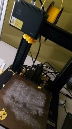

  1. Intendo di controllare le estremità dei cavi dell'hotend, se ti dice che non rileva la temperatura è un problema alla termocoppia che è nell'ugello o è danneggiata/sporca o il cavo è staccato. Non ci sono altre spiegazioni credo...
  2. Io alla fine ho risolto con tanta pazienza e riscaldando l'ugello a 240°C e con un phon la plastica son riuscito a pulire tutto. L'ugello è pulito ma non stampa bene bene ancora. Comunque accedere a nozzle su questa stampante non è facile. Grazie per il supporto. Non è che forse si è staccata la parte terminale del filo sul sensore? E' la parte più debole e se si fanno operazioni li intorno è facile se si muove molto il cavo...

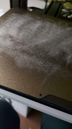

  3. Ok, grazie proverò. Mentre il piatto? E' solo sporco secondo voi, non riesco a caprie? Provo a lavarlo con acqua e poi vedo...
  4. Buongiorno, non so se sia il posto giusto in cui scrivere. Nella scuola in cui insegno hanno una stampante(PESSIMA!) DOBOT MOOZ 2+ Cinesata. Nel lanciare una stampa lunga ovviamente si è formato il solito "malloppone" sull'ugello. Non essendoci assistenza dalla casa madre e men che meno video on line, e i tecnici a scuola non ne capiscono molto, avrei bisogno del vostro aiuto. Qualcuno ha esperienza con questa stampante o può darmi qualche dritta su cosa fare per liberare l'ugello? Anche perchè smontarla non l'ho mai fatto... Anche il piano in PEI, acquistato a parte, è diventato bianco e non capisco se è rovinato. Grazie per qualunque tipo di aiuto
