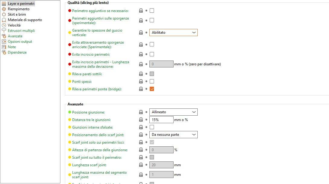

  4. Salve a tutti , vorrei condividere con la community una problematica che sto avendo da qualche settimana . Sto cercando di realizzare un componente in asa con una forma particolare , che ha una base estesa ( foto in allegato ) . Le dimensioni sono 200mm x 50 mm x 180mm , con una sezione che gradualmente va a restringersi . La mia Prusa MK3s , ha un 'enclosure 50 cm x 50 x 50 in plexiglass , e all'interno riesco a mantenere senza troppi problemi 52 gradi . Usando prusa Slicer , ho impostato: - un'altezza layer di 0.20 -ventole spente ; - velocità di riempimento 60 mm/s ; -velocità perimetri 25 mm/s; -piatto a 115 gradi per il primo layer( che viene perfetto senza una sbavatura ); E 110 per gli altri ; - temperatura ugello 255 gradi ( consigliato per L'asa della Anycubic che ho preso , oltre i 260 si creano bolle di gas e perde di qualità ) . Dopo qualche layer , mentre sul rettilineo , è perfetto sia il riempimento ( 90%) , sia i perimetri , in quegli angoli si accumula materiale e poi va in collisione . Non ho riscontrato warping , e sembra ben saldo al piatto . Devo fare qualche impostazione sullo slicer ? dopo qualche layer diciamo il settimo layer ( non fate caso allo skirt che alla fine non serve a nulla perchè si deforma , è troppo largo .)
