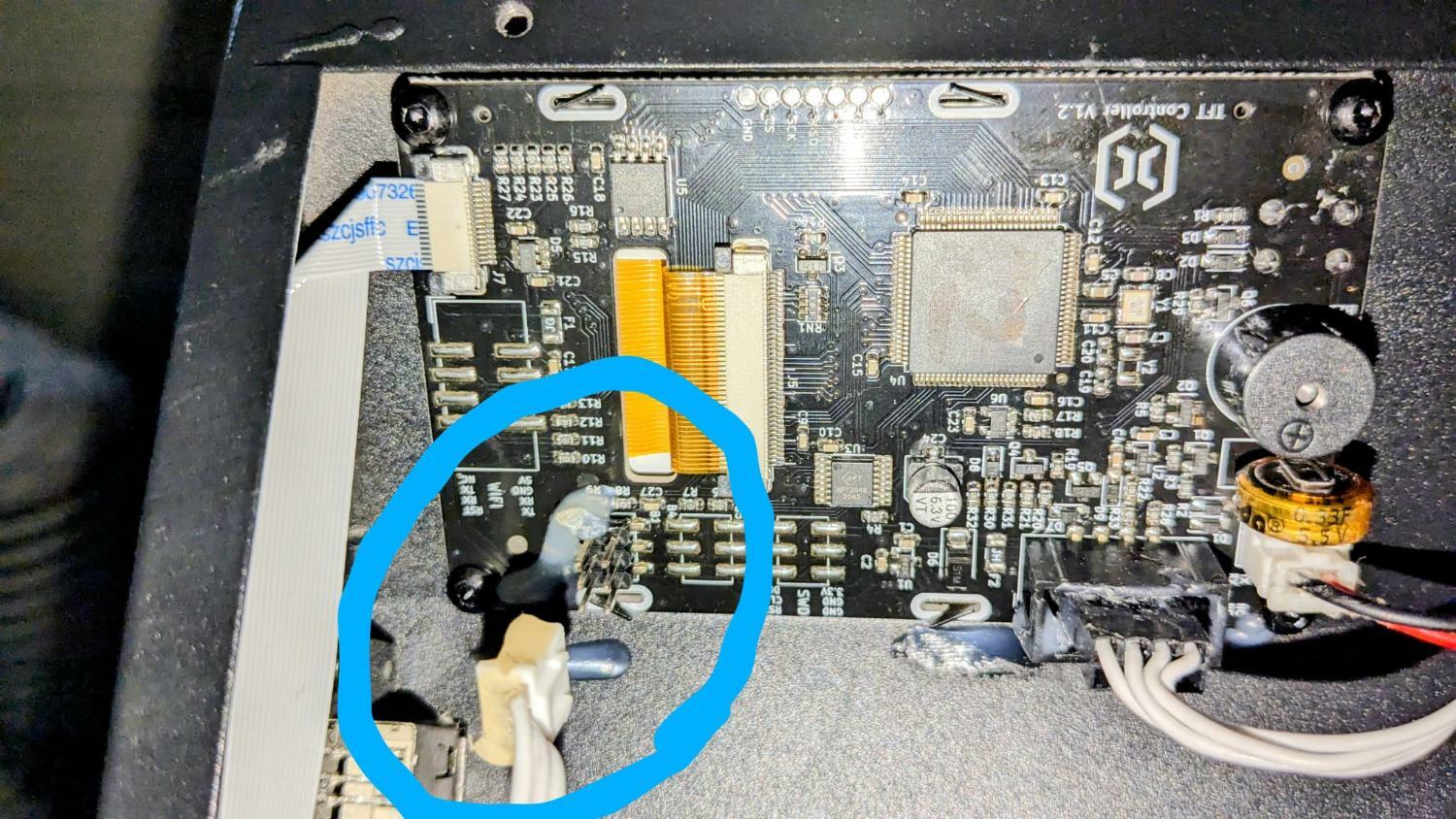

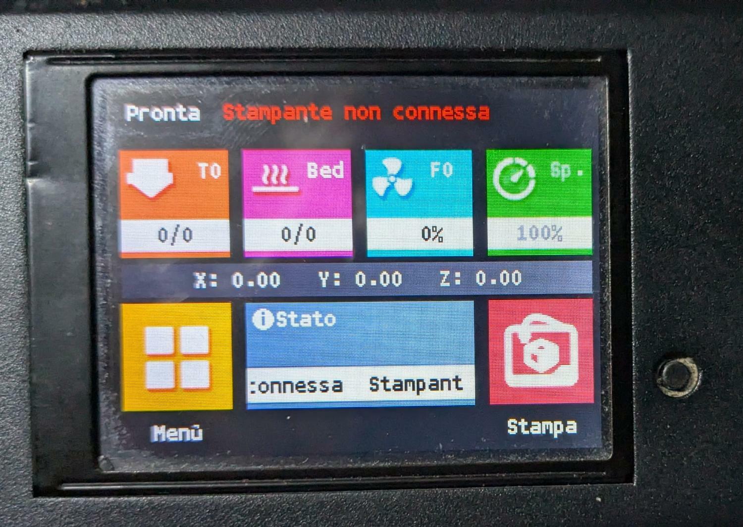

  1. Ciao a tutti, innanzitutto grazie per i consigli. Ho risolto con la scheda MKS! Il problema era un VIA (i fori che servono per mettere in comunicazione le piste con i vari layer del PCB) poco distante dal PIN 3 di U2. Ho visto che mettendo il puntale dell'oscilloscopio proprio sul PIN 3 (TXD0) di U2, leggevo il segnale della UART diretto al display, mentre sulla resistenza Rt (in serie sulla pista diretta al pin 6 di AUX-1) non arrivava alcun segnale. Questo spiega il perchè le temperature erano tutte e due a 0°C (anche quella del BED che va diretta sulla MKS) e non riuscivo a comandare nulla dal display. Ho fatto in ponticello con un filo tra il PIN 3 di U2 e la resistenza Rt. Ora funziona tutto! Ho aggiornato anche il firmware della MKS con Marlin 2.1.2.1 e un nuovo firmware del display. Tutto perfetto, ma devo rifare tutte le calibrazioni, che ignoro completamente come farle, dato che la mia GENIUS non ha il BLT touch o altro per farlo in automatico. Oltre alla calibrazione del piano ho letto che c'è anche quella della volocità di estrusione e del PID, ... e anche per queste devo trovare info. Ciao Marco
  2. Ciao Killrob, grazie per la tua risposta. Il problema sul FLAT collegato alla hotend, c'è, in quanto posizionando l'estrusore a metà corsa e muovendo il FLAT con le mani, si resetta la stampante o comunque fa cose strane. La cosa che mi lascia perplesso è che effettivamente (come giustamente dici te) la T-BED va direttamente sulla scheda MKS, e scollegando il FLAT della hotend (giusto per evitare problemi), dovrei vedere la temperatura del piano sul display. invece scrive sempre 0°C Volevo provare ad aggiornare il Firmware solo per vedere se il microcontrollore risponde, ... in pratica per vedere se la scheda MKS è viva. Per l'aggiornamento (grazie anche ad un altro utente) ho trovato i file necessari e la procedura mi sembra abbastanza semplice: - Per aggiornare la MKS: flashare il file "Marlin 2.1.2.1.hex" con il programma PrusaSlicer con il cavo USB e scollegando il cavo seriale che unisce la scheda MKS al display. - Per aggiornare la display: copiare Language Packs, MKS, config.ini, language_en.ini e MKSTFT28.bin su una SD, inserirla nell'apposito slot e accendere la stampante. La procedura di aggiornamento inizia automaticamente. Al termine resettare la eprom, estrarre la SD e riavviare. Sinceramente non riesco a capire se il problema è la scheda display che non riceve i dati che arrivano dalla MKS, oppure se il problema è la scheda MKS che non invia i dati alla scheda display. Grazie Marco
  3. Ciao a tutti, ... ... ho un problema con la mia stampante GENIUS. Il problema è che il display mostra le due temperature (T0 e BED) a 0°C. In pratica mi scrive 0/0. Oltre a questo non comanda più i motori, neanche in manuale. Cercando in rete ho capito che il problema potrebbe essere il Ribbon flat cable collegato sulla scheda hotend dell'estrusore. Vi risulta? Oltretutto, vorrei aggiornare il firmware della scheda display e della master, ma non saprei da dove scaricarli e non conosco neanche la procedura esatta per l'aggiornamento. Potreste aiutarmi? Ultima cosa: dietro al display c'è un cavo a tre conduttori bianchi che, va verso la scheda alla base dell'asse X. Purtroppo si è staccato dal lato display e non riesco a capire come era collegato, dato che è un connettore a tre pin e sulla scheda ci sono 6 pin (3x2). Avete una foto per capire come collegarlo? P.S. aggiungo le foto della schermata e del cavo scollegato dietro al display. Grazie in anticipo. Marco
