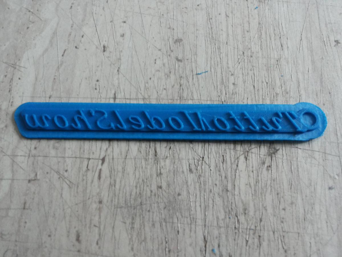

  1. Dunque piccolo aggiornamento , in effetti quel bottone era ancora un'altro da quello che provava lui e ora lo gira, il fatto è che lui lo vede giusto anche su Cura quindi teoricamente non dovrebbe avere bisogno di girarlo...
  2. Grazie per aver trovato il tempo di rispondermi, allora... tolto il problema della stampa speculare che io sappia sia con abs e pla va tutto bene, si è fatto un sacco di pezzi disegnati su SolidWorks e stampati con Cura per il camion 1:14... Per il tasto "mirror" ha già provato ma se gira i pezzi glieli fa al contrario e anche senza schiacciarlo fa lo stesso... escluderei a sto punto i settaggi della corrente di alimentazione dei motori, per il firmware non so abbiamo installato con i file dal dvd che c'era insieme... PS: La guida che dicevi però non ne parla della Melzi... Sul sito c'è scritto Aurora Z605 ma probabilmente è ancora un clone di quella... http://3dprinterstar.com/it/home/9-printer-3d-aurora-z605.html
  3. Ciao, io ho un'amico che ha la stessa stampante (Aurora Z605) siccome deve formattare perché cambia hd ne approfitto per chiedere se ci dai una dritta per come installare al meglio la stampante siccome a lui rimangono al contrario le lettere, non la scritta di per se... e non sa come fare per fare le lettere al contrario per poterle stampare dritte, ma non è nemmeno tanto per le scritte, è proprio il disegno di quello che fai che lo fa al contrario, fin che non fai disegni particolari va tutto bene, ma qualcosa di più complesso lo fa sbagliato...
