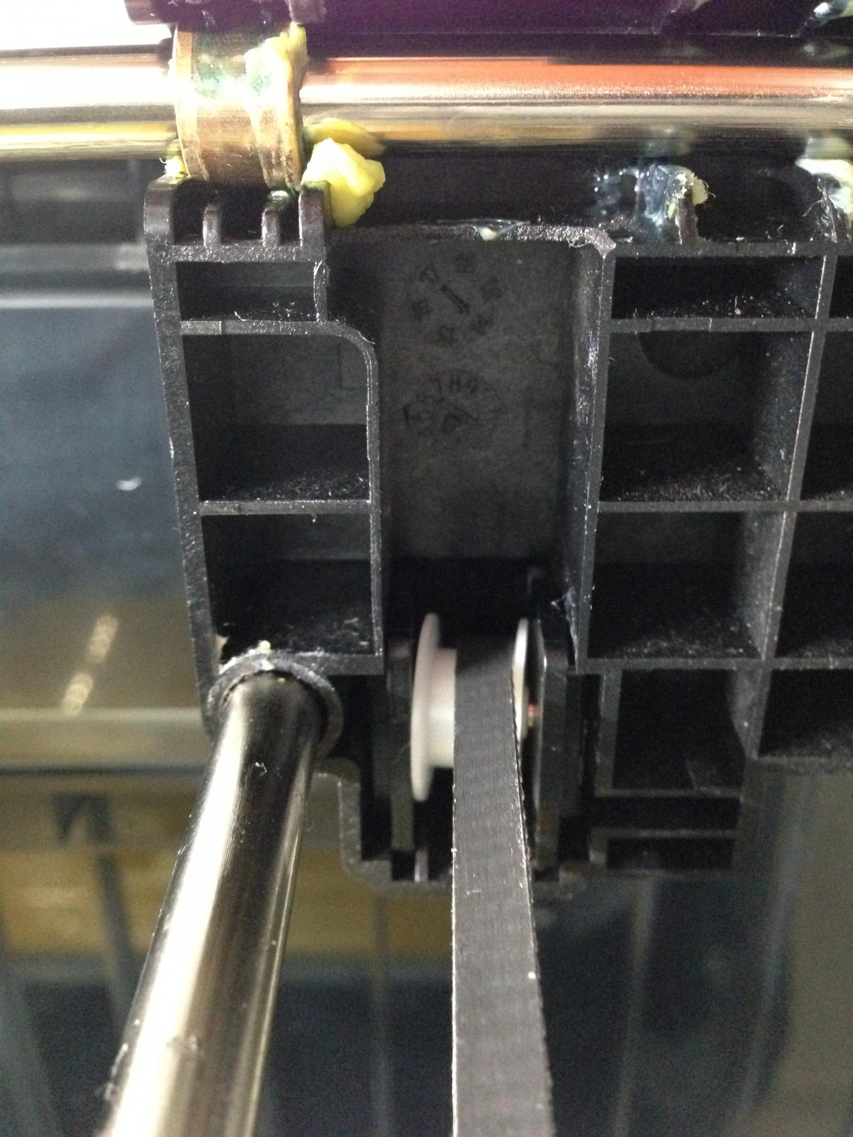

  5. Stampo con cartucce abs nero originali. Uso queste impostazioni: densita' alta 50% altezza strato 0.20 gusci fine velocita' standard Ci mette circa 5 ore. Come devo impostare s3d per avere una qualita' simile? ho fatto delle simulazioni da un amico ma mi da dei tempi molto maggiori di lavorazione circa il doppio
  6. Ciao ver software 2.1.1.2 firmware 1.0.6 se stampo oggetti con appoggio e supporto a densita' bassa, quando lo vado a staccare i supporti, questi lasciano una evidente serpentina sotto l'oggetto, e la qualita' non e' paragonabile a quella della faccia esterna dell'oggetto. Oltre a lavorare di taglierino e carta vetro, esiste la possibilta' di rendere il primo strato di contatto fra supporti e oggetti meno "attaccato"? Cambierebbe qualcosa con simplify3d?

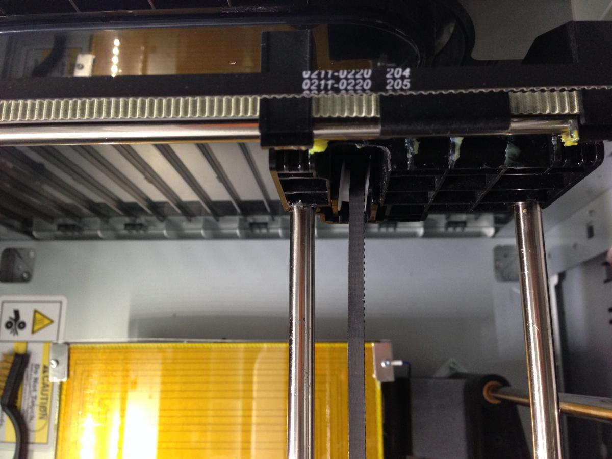

  12. Ciao a tutti vi seguo da poco, e ho visto che siete molto attivi )) Ho preso da poco una da vinci 1.0a che stampa correttamente, ma mi sono accorto aprendo il coperchio superiore, che la puleggia dell'asse x lato opposto alla zona di riposo della testina, e' storta, per cui penso sia stata assemblata male e possa usurare la cinghia. Prima di smontare tutto vi chiedo un consiglio su come procedere e se qualcuno ha dei consigli da darmi grazie. Maurizio
