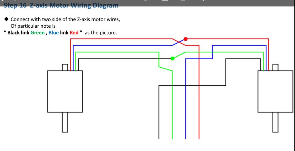

  2. Ciao a tutti, causa giramento di scatole et altro io sono ancora fermo. Faccio molta fatica a "ragionare" con l'elettronica quindi già il concetto "tara la corrente" per mè è linguaggio sconiosciuto, nel senso che so bennissimo il significato, ma non so assolutamente cosa fare.
  3. Istintivamente ho cablato colore colore, mentre loro suggeriscono questo. Oggi cambio cablaggio e vediamo se i motori rinascono

  5. Piccolo aggiornamento dopo qualche giorno di riposo. Esclusi quindi impedimenti meccanici ho iniziato ad approfondire la parte elettrica/onica. In pratica stiamo lavorando su questa macchina https://www.3dprintersonlinestore.com/large-print-area-prusa-i3 dove trovate anche nel manuale le foto della scheda elettronica. Unica differenza è che io ho cablato i due motori della Z unendo i fili per similitudine colore ( blu/blu rosso/rosso, etc etc). Il problema è che quando cerco di portare la Z in posizione i motori perdono i passi e non riescono a girare. Allego cablaggio consigliato. Ciao

  8. Grazie Marco della risposta. Devo ammettere candidamente che i controlli che mi hai chiesto di fare vanno oltre le mie capacità/conoscenze elettroniche, già maneggiare il tester è problematico. Mi farò aiutare da un amico esperto Ciao grazie Filippo
  9. Ciao a tutti, dopo aver montato il kit di una Prusa con una certa facilità, mi sono inchiodato nel momento di regolazione della Zeta. In pratica i motori non riescono a far girare le viti senza fine. Ho per prima cosa controllato i giochi e gli attriti, a mio avviso sono decisamente abbondanti per un facile scorrimento, ma nulla. Ho controllato la rotazione dei motori senza aste collegate ed è ok. Non ho soluzioni al problema. Qualche buona anima può aiutarmi ? Grazie
