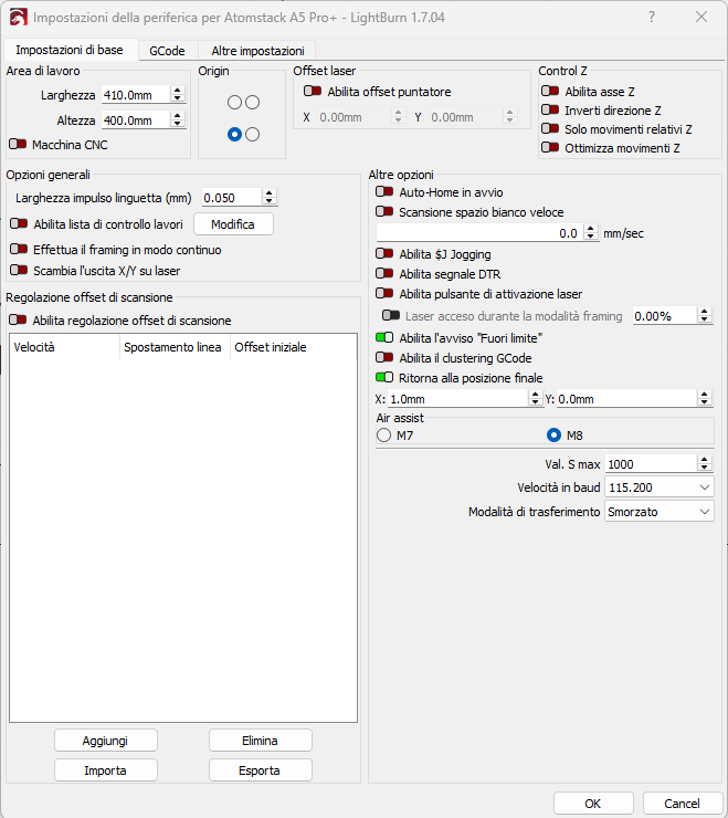

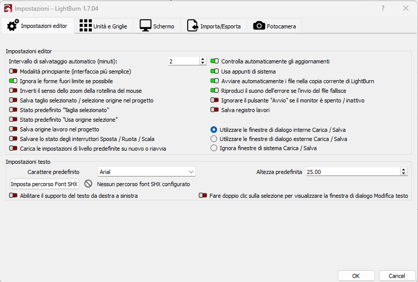

ho allegato i settaggi di Ligtburn. Non incidevo da molto tempo e ho pure cambiato pc. Mi sono rimesso, ma succedono molti guai. Innanzitutto il laser non ha forza di tagliare. Questo so che dipende dai settaggi, ma non trovo quali possano essere. Altro guaio è questo: ho una cornice di 80x60 mm e un testo al suo interno. Quando lancio il taglio di prova, il laser emette luce solo con la cornice (ma non la taglia) mentre invece per il disegno contenuto all'interno della cornice il laser si muove come se dovesse incidere una superficie doppia rispetto al reale. Cornice e disegno sono nella stessa schermata di Lightburn come oggetto unico avente 2 elementi di tipo differente.

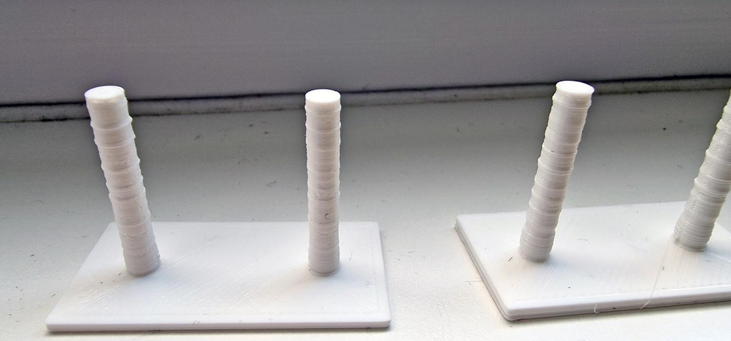

pilastri irregolari
mga ha risposto a mga nella discussione Problemi generici o di qualità di stampa
40 mm/sec -
Dopo un periodo di assenza mi sono rimesso a stampare e nel tarare la retraction mi sono accorto di avere un problema maggiore con l'irregolarità dei pilastri. Il flusso dovrebbe essere corretto, ma verifico di nuovo. Cosa posso controllare?

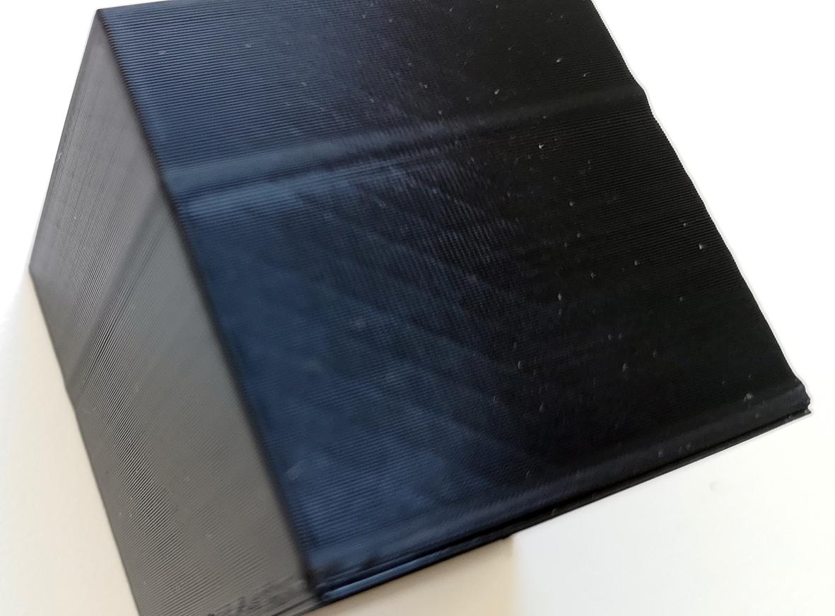

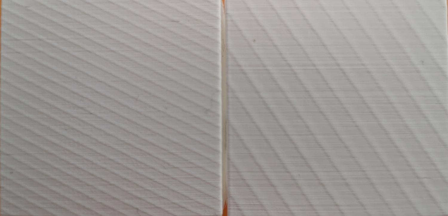

pareti x e y con trama laterale
no niente da fare... in realtà il miglioramento che ho avuto era per il mio intervento sui driver. La trama è identica a quella della stampa che ho fatto con i driver ritarati. Speravo... Però mi era parsa proprio una indicazione ragionevolissima. Domani però voglio guardarmi bene z magari pulendo bene la vite senza fine. -
sta iniziando il ciclo e sono intervenuto su alcuni parametri relativi al perimetro in simplify3d. In sostanza ora compie il perimetro e poi si solleva di 1 layer. Stando a quanto mi hai riferito tu prima si sollevava continuamente. Secondo me avevi ragione - per questo ti ho dato la coppa, infatti ora non vedo anomalie perimetrali... mi pare che non ci sia più quel difetto, ma sta ancora stampando. Le altre volte però vedevo subito il pattern perimetrale quindi penso che sia risolto. Secondo te driver con microstep maggiori degli 8825 mi potrebbero risolvere? O dico una stupidaggine? I motori rimangono i soliti nema 1/8. -
non ho il livellamento automatico, anche se lo sto predisponendo. Ho riverificato tutti i driver ritarandoli e la questione non si è risolta, ma ridotta. Devo invece scoprire come non dare un movimento a spirale perché la modalità vaso - per quanto ne so io è proprio così e lo stesso accade se do riempimento 0% con un lato e una base. Sai cosa faccio? un cubo con riempimento 1%... forse cambia? Oppure verifico che non ci siano impostazioni particolari che impongono il vaso. Poi ti dico. -
rigonfiamento 2,5 cm

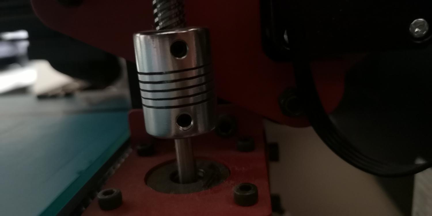

però c'era molto dislivello tra il punto di giunzione della vite senza fine e il perno del motore... non so se fosse voluta o meno, ma di fatto si comportava da molla. Ho provato a togliere questo dislivello fino al contatto ed è scomparso il rigonfiamento ritmico. Quindi avevi ragione al 100% sulle cause e quindi ti ringrazio molto dell'indicazione. Rimane da vedere se il mio intervento è corretto operativamente. Di questa Alfawise non amo molto la gestione z che ha un motore unico sul lato sinistro... io integrerei con un motore z destro e un endstop correttivo sullo stesso lato. Chissà se ci sono kit correttivi in questo senso. Ad ogni modo poi il firmware non sarei proprio in grado di modificarlo perché non è Marlin. Tra le altre modifiche che assolutamente integrerei è l'ordine XYZ per homing. Adesso quasi sempre mi va a sbattere sulle clip se non mi ricordo di fare la cosa manualmente. -

hai ragione! Qualcosa non va in z. Guarda questo elemento che ho fotografato... è "ondeggiante". Io penso sia fatto così apposta, ma se faccio homing di tutti gli assi ad un certo punto si verifica come una piccola "caduta". Secondo te come dovrei agire per sistemare? La prima cosa che ho fatto è verificare che le brugole fossero serrate e lo sono, ma forse devo fissarlo più verso la base perché l'asta del motore è molto lunga rispetto a quello che vedo di solito. -

Ho un Alfawise U20. In stampa del solito cubo in modalità vaso dopo 2,5 cm si verifica un rigonfiamento per poi ritornare alla normalià. Un altro rigonfiamento è anche alla base. Non so se si ripeterebbe anche a 5 cm... dovrei provare. Qualcuno sa come fare un pid con Alfawise?... forse sarebbe un tentativo, ma non sono possibili modifiche nel firmware.
ho cambiato veramente molto e mi pare di averle provate tutte. Sono persino riuscito ad aggiungere un dissipatore con ventola all'hotend che ne era privo... ma qualunque modifica io faccia rimangono le linee diagonali. in un cubo rimane la coerenza dell'aberrazione che segue il percorso degli spigoli del cubo in modalità vase come se fosse stato progettato con delle diagonali superficiali. Quale asse cartesiano potrebbe essere la causa? -
e dopo tutto il mio sostituire pezzi quello che ho ottenuto è solo una differente inclinazione e spaziatura... mi rimarrebbe l'ugello e poi forse un'altra questione... la gola. Sì la gola non ha un dissipatore ... è proprio fatta così, ma sto pensando di utilizzarne uno tipo MK10 perché è di dimensioni minori - altrimenti penso proprio che non abbia spazio. -
non so perché, ma a questo post ho risposto 3 volte e non si è mai salvato. Comunque - ora mi rimane solo il motorino da sostituire... tutto il resto l'ho cambiato perché avevo i pezzi per farlo. In effetti mi rimane l'estrusore. Dell'estrusore posso sostituire il motore Nema, perché la ruota godronata l'ho già cambiata. Ora provo anche questo. -
certo, come ho detto prima ho sostituito la ruota godronata, che nel mio caso è l'unico "ingranaggio" visibile... perché è il classico. Se mai - dopo probo anche a cambiare il motorino -
è la ruota godronata... che ho sostituito per precauzione -
ho sostituito la barra che ora non ondeggia, ma rimangono le striature... Non vedo problemi dentro gli ingranaggi Ho cambiato la ruota godronata... ho sostituito la barra ondeggiante... forse il motore di estrusione? Ora penso alle barre parallele su cui scorre la testa... se ondeggiassero quelle allora la testa avrebbe un movimento di sollevamento ritmico impercettibile, ma tale da creare quelle anomalie. Non penso la vite senza fine...
